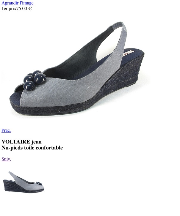

voila la page normale sacapuce.fr/index.php/modeles/2182-voltaire-jean
avec ce code : $semelle = $this->row->semelle ;
voir le fichier joint
avec ce code : $semelle = $this->fieldsClass->show($this->fields, $this->row->semelle);

Pourriez vous changer l'option "error reporting" en "maximum" dans la config de joomla pour avoir le message d'erreur ?
Sinon, il faudrait regarder dans le log d'erreur PHP du serveur.
