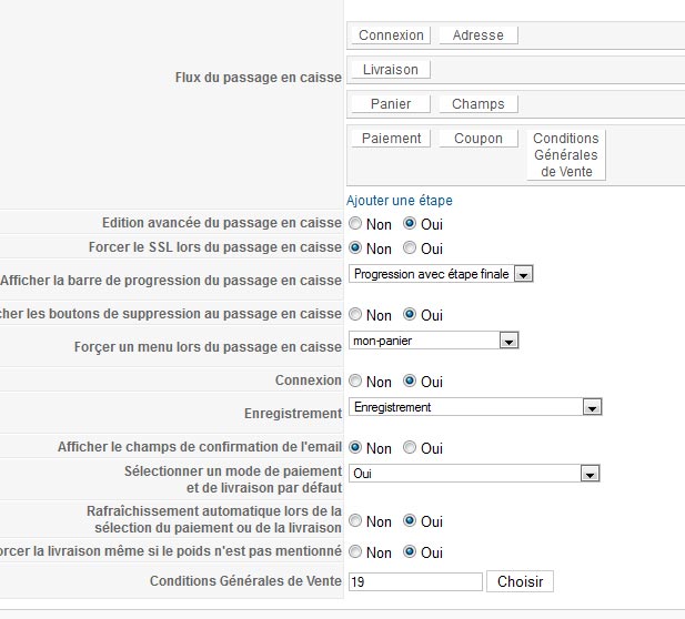

J'ai un problème avec AUP, j'ai mon panier qui comporte 4 étapes, au moment du paiement, ci j'ai assez de point j'ai la possibilité d'obtenir un coupons grâce à mes points, le problème hormis le fait qu'il faille valider plusieurs fois c'est qu'il me ramène à authentification qui est la première étape :blink:
Je m'étais pas rendu compte de cela avant car tout était dans la même étape mais maintenant ...
Avez vous la solution à mon problème ?
Merci d'avance

Pourriez vous supprimer le code:
$app->setUserState( HIKASHOP_COMPONENT.'.shipping_method',0);
$app->setUserState( HIKASHOP_COMPONENT.'.shipping_id',0);
$app->setUserState( HIKASHOP_COMPONENT.'.shipping_data',0);
après la ligne:
$app->setUserState( HIKASHOP_COMPONENT.'.coupon_code',$new_coupon);
dans le fichier administrator/components/com_hikashop/classes/cart.php et réessayer ?
Cela devrait éviter le problème.

Bon maintenant ça ne revient pas à la première étape mais à l'étape "panier" donc passe de la dernière à l'avant dernière étape et j'ai un message "PLEASE_FILL_ADDITIONAL_INFO"
(Ces champs additionnel ne sont pourtant pas mis en obligatoire), et ensuite ça revient à la dernière étape et j'ai plus qu'à valider la commande.
Mais pourquoi est ce que ça revient à cette étape au lieu de valider directement ? Ça j'en sais rien, mais ça serait bien que ça ne soit pas le cas.

Essayez de changer la ligne:
if($orderData===false || (!empty($orderData) && $changed && $this->_getStep('confirm',(int)$this->previous)===(int)$this->previous)){
de la fonction after_fields en:
if((!$old&&$orderData===false) || (!empty($orderData) && $changed && $this->_getStep('confirm',(int)$this->previous)===(int)$this->previous)){
dans le fichier components/com_hikashop/controllers/checkout.php
Je pense que le pb vient du fait que vous ayez la vue field dans le step juste avant payment. Et cette modification devrait éviter le problème.
