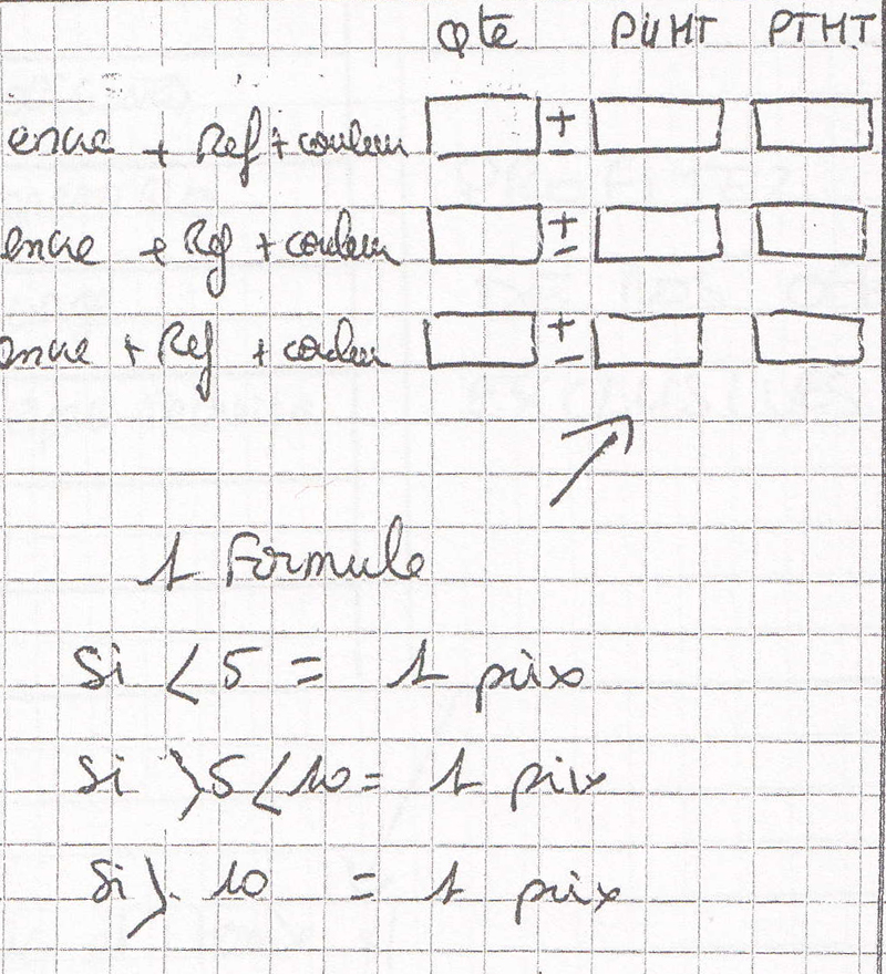

afin de valider un cahier des charges j'aurai besoin de confirmer la faisabilité de certaine option:
- peut-on payer par LCR non accepté après validation de l'entreprise ? Peut-on le conditionner à certain client?
- peut-on avoir, sur la page produit, des lignes de sélections de produits (une ligne par référence) et un système de calcul globale. Je m'explique, c'est pour des cartouches d'encres.
Quand il sont sur la page de la canon clc2500 ils ont, au même prix, le noir, le magenta, le jaune ou le cyan. On veut 4 ligne de choix avec la possibilité de saisir ou d'ajouter (+ et-) la quantité souhaité pour chaque couleur. Mais on a également besoin que le prix varie en fonction de la quantité (de 1 à 4, de 5à9 etc.) Sachant que le choix 3 noir + 2 jaune bénéficie du tarif unitaire de 5 à 9.
Le schéma en pj est mieux que de longue phrase.
- Peut-on modifier les champs d'inscription pour demander certaine information afin de mieux ciblé les mailing futur?
Merci d'avance à celui qui aura la patience de me répondre.
Cordialement
Maximilien

Il n'est pas possible de grouper les variantes de produits ensemble pour que le prix varie en fonction de la quantité globale, ni d'afficher les variantes sous forme de listing sur la page produit. Cela nécessiterait de modifier/ajouter du code dans HikaShop.

merci de votre retour rapide. Vous n'avez aucune solution "de secours" concernant les variantes sous forme de listing?
  • Posts: 86180
14 years 3 months ago #52048
Non, il faut le développer et ca n'est pas juste deux trois lignes à rajouter malheureusement.
