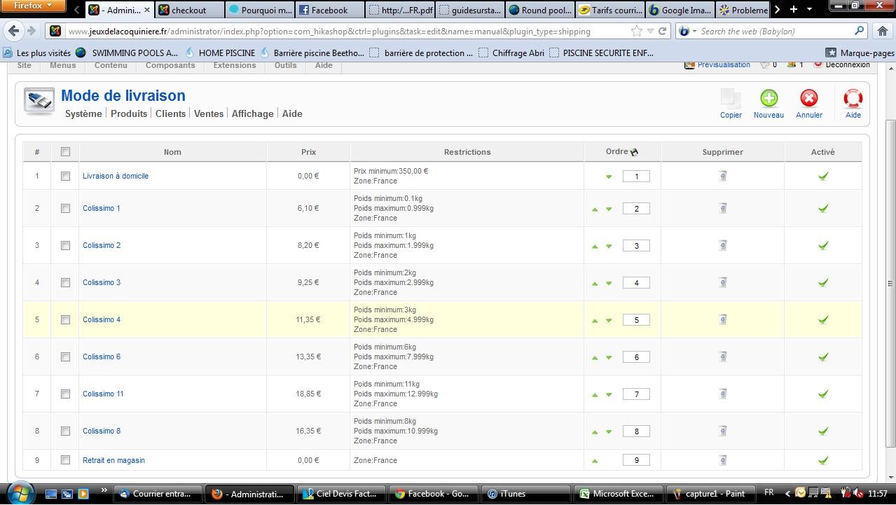

Merci de poster des captures d'écrans de vos méthodes de livraison et de vos méthodes de paiement pour que nous puissions voir ce que vous avez fais.

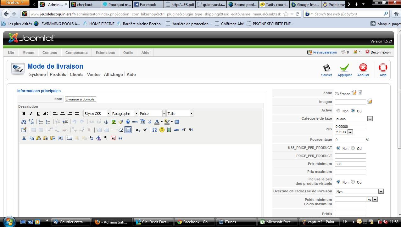

Merci, c'est un bon début :)

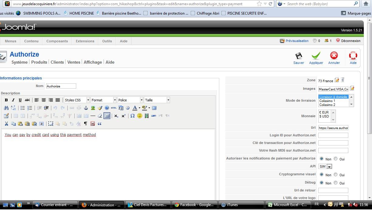

Nous n'avons pas eu les captures de vos différentes méthodes de paiement par contre, seulement de authorize.net
Sachez que authorize.net est une plateforme de paiement qui n'est disponible que pour les marchands américains pour les paiements en dollars. Je doute que cela vous concerne...
Du coup, cette méthode de paiement n'est affiché que quand la monnaie courante est le dollars.
De plus, vous avez limité cette méthode de paiement à la France et seulement à "livraison à domicile".
Cela signifie qu'elle sera affichée uniquement si:
-la monnaie courante est le $
-l'adresse de l'utilisateur est en france
-l'utilisateur a sélectionné la méhtode de livraison "livraison à domicile".
Supprimez les diférentes restrictions de la méthode de paiement et elle s'affichera. C'est pareil pour les autres.
