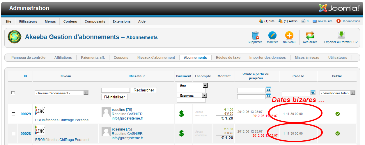

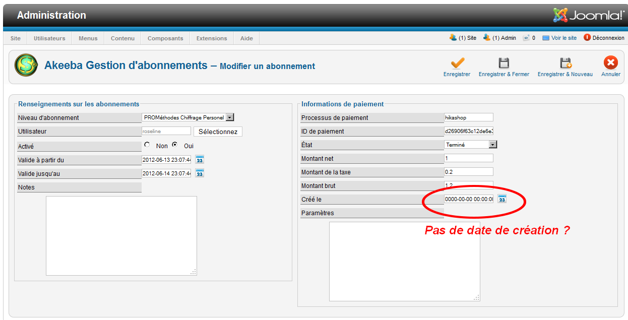

Je joint 2 fichiers image qui montre que la date de création d'un abonnement dans Akeeba Subscriptions avec le plugin akeebasubs n'est pas conforme.
Merci de vos réponses.
Teophile
NOTE : J'utilise ce plugin akeebasubs pour créer des abonnements à partir de Hikashop dans Akeeba Subscriptions et ensuite j'utilise Akeeba Release System pour gérer les téléchargements.
Aprés avoir testé plusieurs solution c'est celle que je qualifie de très prometteuse (simplicité, rapidité d'exécution, fiabilité, utilisation des groupes de users joomla .../...) et que j'encourage de toutes mes forces à poursuivre.
14 years 3 months ago #53771
Bonjour Teophile,
En effet la date de création n'est pas enregistrée lors d'une souscription.
Pour changer cela, il faut éditer le fichier: votreSite/plugins/hikashop/akeebasubs/akeebasubs.php
Et ajouter à la ligne 145, après:
'publish_down' => $publish_down, // Valid To date (when the subscription is deactivated, required)
Le code suivant:
'created_on' => date('Y-m-d H:i:s', $timestamp),
