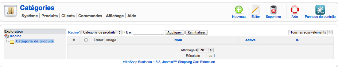

14 years 3 months ago #54029
Voici ce que ça donne. J'ai bien mes commandes, mes taxes, mais ni catégories ni produits alors qu'ils ont bien été importées (présents dans la table SQL)
Merci pour votre aide

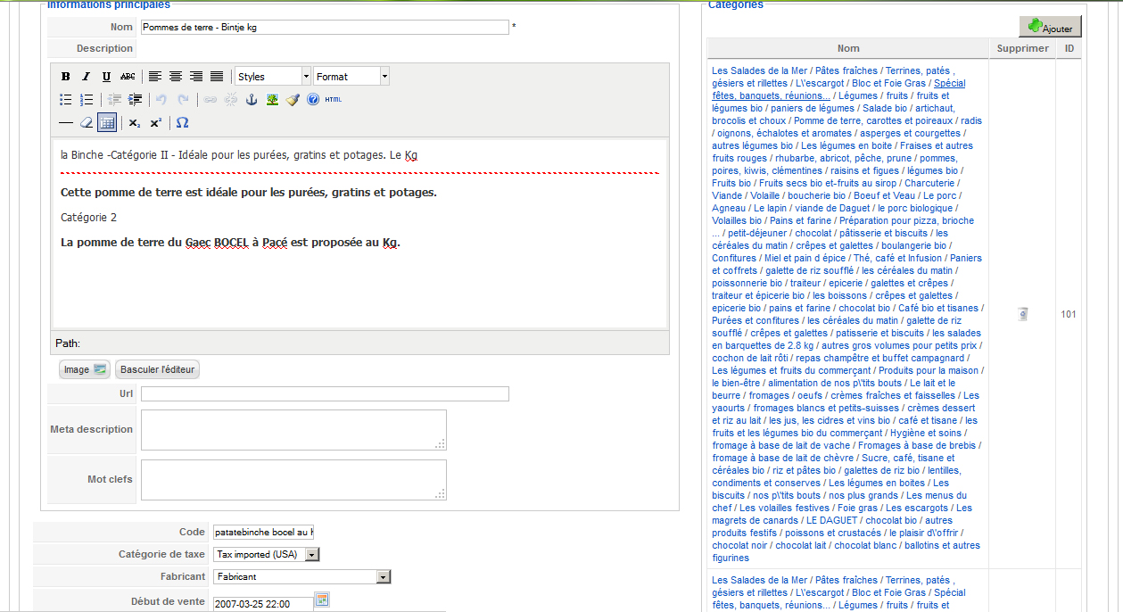

La procédure d'importation des données VM s'effectue sans erreur apparente mais les listes de catégories et de produits sont vides dans l'administration de la boutique.
Les produits sont consultables et modifiables depuis l'historique des commandes, mais avec un regroupement étrange de toutes les catégories.

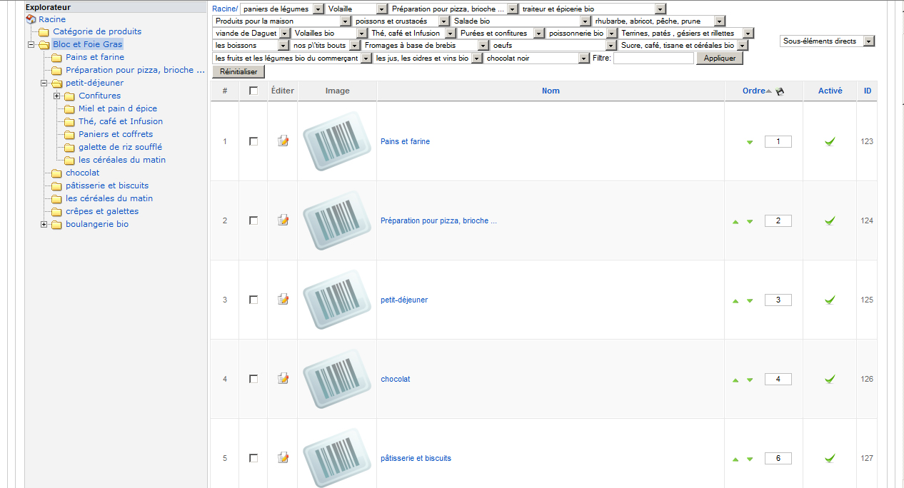

Dans les requètes sql envoyées pour l'affichage de l'arborescence des catégories dans l'administration de Hikashop, revient à chaque fois la clause de filtrage du type de catégorie :
WHERE category_parent_id=1
Ne serait-ce pas de cette colonne "category_parent_id" que vient le problème car j'ai obtenu l'affichage de catégories en changeant manuellement cette valeur pour 1 depuis phpmyadmin ?
Dans le cas présent, j'ai changé la valeur de category_parent_id pour l'entrée sql "bloc de fois gras". Voilà le résultat à l'affichage -> des sous-catégories qui n'ont rien à voir avec la catégorie parente :
