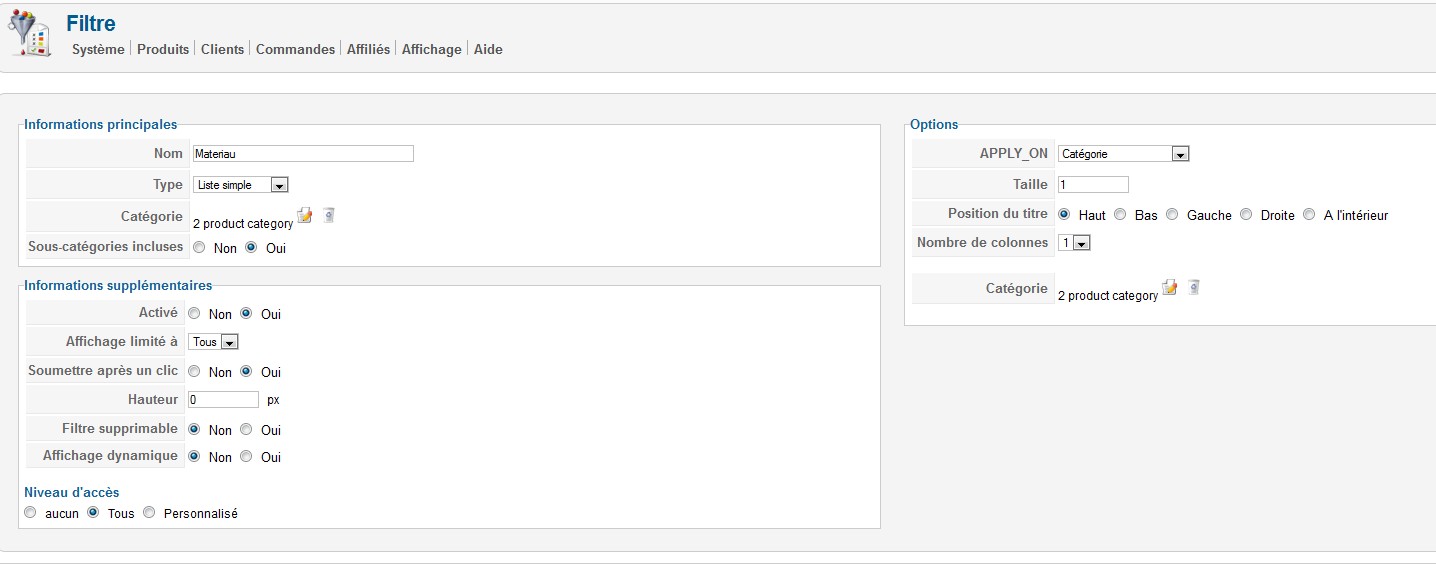

J'ai créé des filtres Hikashop que j'applique sur les champs personnalisés et qui fonctionnent très bien. Par contre j'en ai créé également un qui s'applique sur mes catégories et celui-là n'affiche aucun résultat. J'ai pourtant sélectionné "APPLY_ON: Catégories" et ensuite le nom de ma catégorie de 1er niveau dans le champ "Catégorie" car je veux que le filtre se fasse sur toutes mes sous-catégories. J'ai également coché "Sous-catégories incluses"
Merci de votre aide.
  • Posts: 86179
  • Thank you received: 14217
14 years 2 months ago #55107

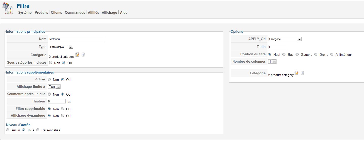

Pourriez vous faire une capture d'écran de la page d'options du filtre ?
  • Posts: 139
14 years 2 months ago #55190
Voici la copie d'écran:
  • Posts: 86179
14 years 2 months ago #55226
Il a l'air configuré comme il faut.

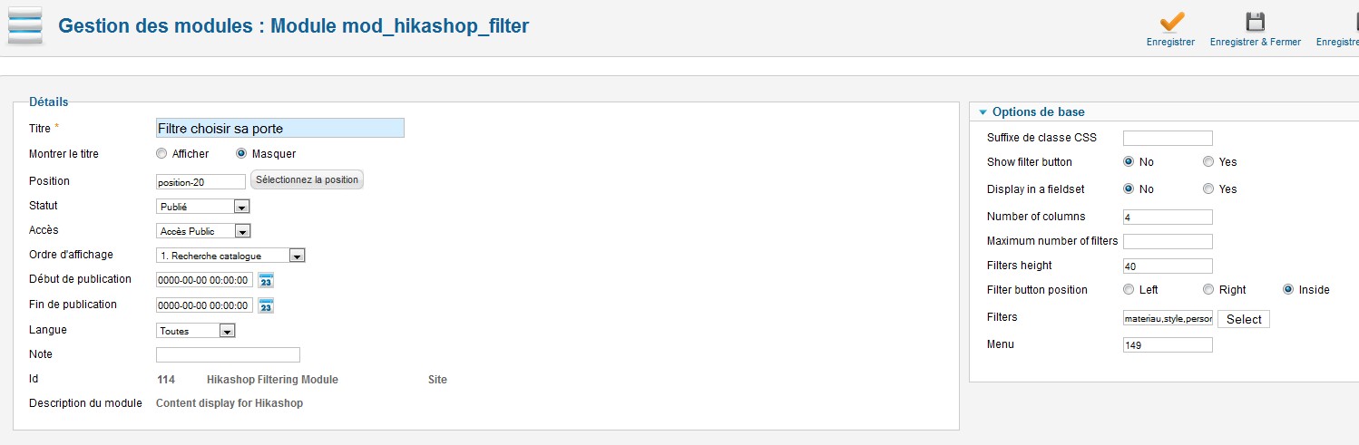

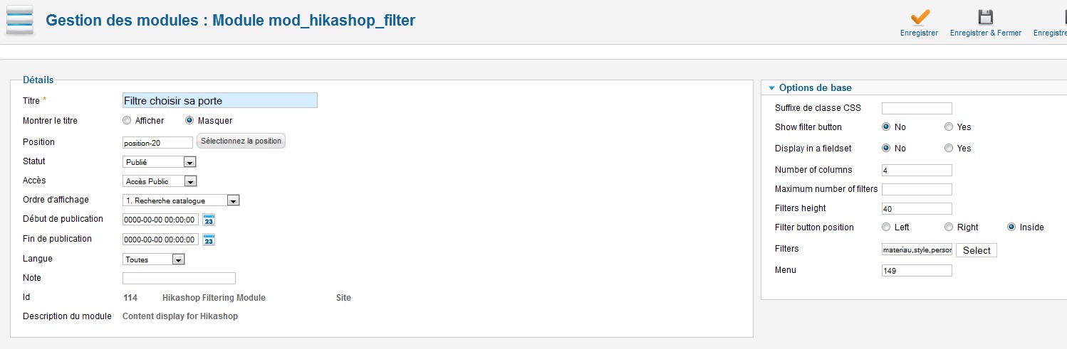

  • Posts: 139
14 years 2 months ago #55248
Voici le lien vers la page:
Et les options du hikashop filter:

  • Posts: 86179
14 years 2 months ago #55304
La seule explication c'est que les catégories du filtre ne sont pas ajoutées à vos produits car le filtre est correct et le reste aussi.

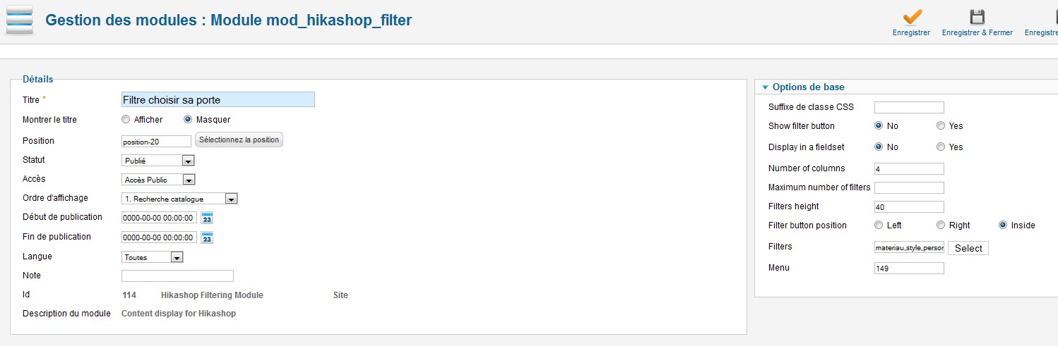

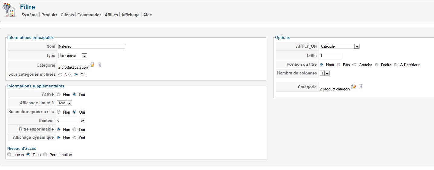

J'ai maintenant une autre question concernant les filtres: un de mes filtres (personnalisation) est de type "Liste multiple" pour que l'utilisateur puisse choisir plusieurs items. Cependant une seule valeur s'affiche alors que j'ai créé 2 choix dans le champ personnalisé correspondant (adaptable en hauteur et adaptable en largeur). Comment faut-il faire pour que l'affichage resssemble à celui d'une liste simple??
Voici une capture de la configuration de ce filtre:
  • Posts: 86179
14 years 2 months ago #55376
Je vois plusieurs choix dans ce filtre sur votre site.
Ca a l'air de fonctionner comme il faut.
Je dirais que cela venait de l'option "affichage dynamique" qui fait que les filtres n'affichent que les valeurs sélectionnées par les produits affichés dans le listing.
