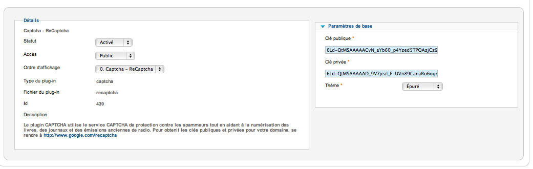

Pourriez vous faire une capture d'écran de la page d'options du plugin ?
  • Posts: 34
14 years 2 months ago #56158
La voila.
  • Posts: 86180
14 years 2 months ago #56214
Ca n'est pas le plugin que nous proposons.
C'est le plugin recaptcha qui est installé par défaut avec joomla depuis joomla 2.5
Il va falloir que vous utilisiez notre plugin:
www.hikashop.com/fr/support/documentatio...-with-recaptcha.html
The following user(s) said Thank You: abeliere
  • Posts: 34
14 years 2 months ago #56236
Parfait. Le plugin était bien installé mais... j'avais activé l'autre !
