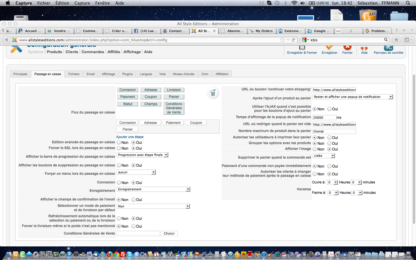

Serait-il possible d'avoir une capture d'écran de l'onglet "passage en caisse" de la configuration ?

Justement l image etais sur le message précédent

Merci d'uploader un fichier png ou jpg.
  • Posts: 64
14 years 2 months ago #56174
Ok ok ok désolé
sebbio
  • Posts: 64
14 years 2 months ago #56185
re voici la capture
cordialement
sebbio
  • Posts: 86180
14 years 2 months ago #56223
Bizarre.
Ajoutez la ligne:
<input type="hidden" name="popup" value="1"/>
au début du fichier "show_default" via Affichage->Vues et cela devrait fonctionner.
