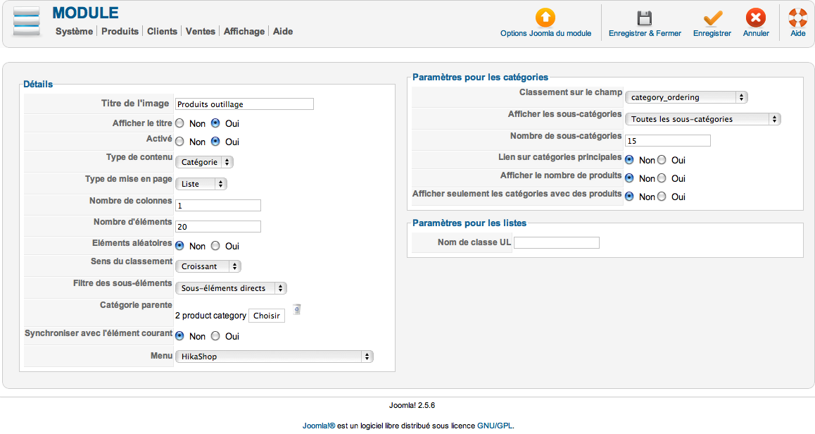

1) J’ai réalisé un module de contenu en colonne de droite qui fonctionne correctement. Malheureusement les titres des sous catégories s’écrivent à la suite au lieu de les avoir ligne par ligne. (voir à l’URL www.poincons-matrices.fr/hikashop ). J’aimerai que la mise en page s’effectue comme pour la catégorie Disques abrasifs et je ne trouve pas la solution.
Voici un shoot écran du module en pièce jointe

1. Il faut supprimer le code:
.hikashop_category_list_item, .hikashop_product_list_item {
float: left;
du fichier CSS front end de HikaShop via l'onglet Affichage de la configuration d'HikaShop. (n'oubliez pas de supprimer le cache de votre navigateur ensuite).

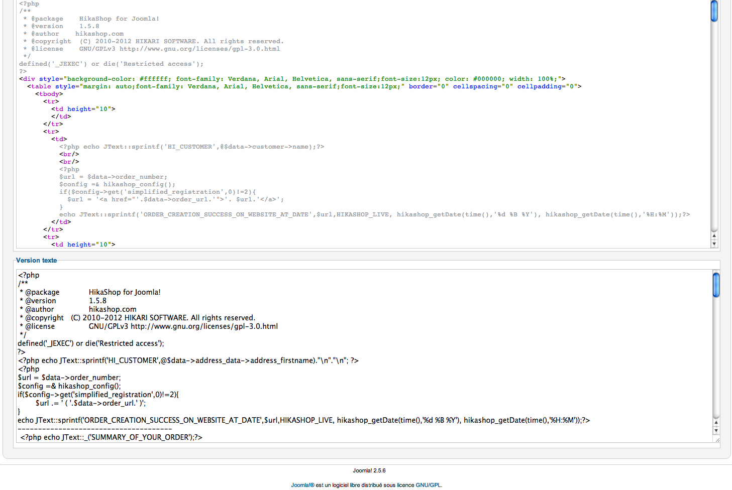

J'ai suivi vos conseils et acheté la version Business mais quelques questions subsistent.
1) Pour les emails, j’aimerai remplacer le nom du client par son prénom, mais dans la ligne de code <?php echo JText::sprintf('HI_CUSTOMER',@$data->name)."\n"."\n"; ?> je ne trouve pas ce qu’il faut écrire à la place de name.

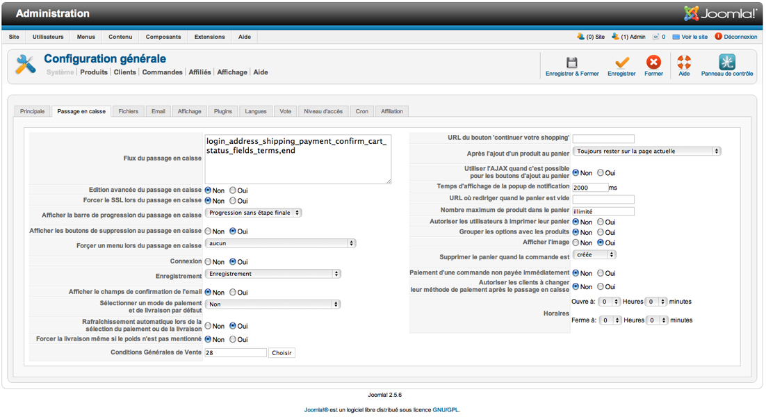

2) Conditions générales de vente.
Dans le flux du passage en caisse j’ai ajouté _terms pour les cgv, mais j’aimerai avoir en plus le lien pour que le client lise les cgv. Dans le champs «Conditions Générales de Vente», j’ai choisi l’article correspondant au cgv, cela m’indique l’ID de l’article. Mais en front end aucun lien n’apparaît.

1. Il faut la remplacer par:
<?php echo JText::sprintf('HI_CUSTOMER',@$data->address_data->address_firstname)."\n"."\n"; ?>
2. Cela devrait fonctionner. Pourriez vous fournir une capture d'écran de l'onglet Passage en caisse de la configuration et fournir un lien vers votre magasin pour que nous puissions voir cela ?

Je vous remercie de prendre le temps de solutionner mais problèmes.
1) Pour les emails j'ai bien écrit <?php echo JText::sprintf('HI_CUSTOMER',@$data->address_data->address_firstname)."\n"."\n"; ?> mais à réception du détail de la commande par le client, c'est toujours son nom qui apparait.
2) Pour les cgv, le lien fonctionne, par contre j'aimerai modifier la taille de la fenêtre pop-pup
Voici l'URL de la boutique www.poincons-matrices.fr/hikashop et le shoot écran du passage en caisse.

2. Pour cela, il faut éditer le fichier "terms" de la vue "checkout" et changer le code:

1. Normalement, dans l'adresse, il y a deux champs : Prénom et Nom. c'est bon
Le code que je vous ai fourni n'affiche que le Prénom. Oui c'est ce que je désire et c'est votre code que j'ai inséré dans la "Version texte" par contre je n'ai rien modifié sans la version Version HTML voir shoot écran.

13 years 11 months ago #62584
Normal donc. C'est la version HTML qu'il faut changer en priorité. 99% des clients email affiche les emails avec la version HTML et non la version texte.

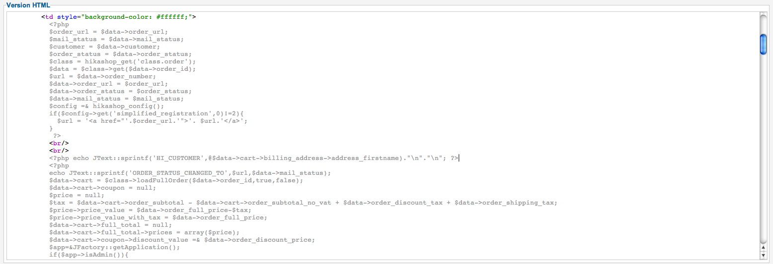

C'est le problème. Dans le order status notification, il ne faut pas juste remplacé la ligne. Il faut bouger cette ligne après le chargement des données, juste avant:
<?php
echo JText::sprintf('ORDER_STATUS_CHANGED_TO',$url,$data->mail_status);

13 years 11 months ago #63557
J'ai bien placé
<?php echo JText::sprintf('HI_CUSTOMER',@$data->cart->billing_address->address_firstname)."\n"."\n"; ?>
avant
<?php
Mais le prénom n'apparait pas après Bonjour pour la version html.
Voici un shoot écran, peut-être que je n'ai pas bien compris le placement de la ligne de code n'est pas le bon?

13 years 11 months ago #63566
Je me suis emmelé les pinceaux.
Il faut déplacer le code:
<?php
juste après :
if($app->isAdmin()){
$view = 'order';
}else{
$view = 'address';
$colspan = 4;
