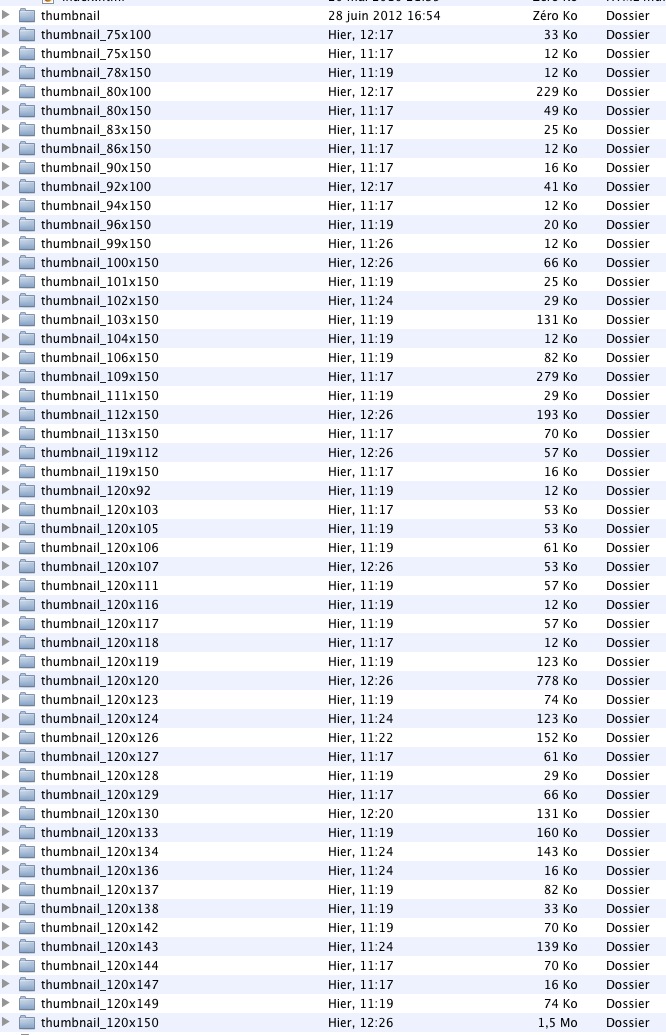

j'ai cree un produit scroller en activant le carrousel et il me crée des centaines de dossier thumbnails dans le dossier des produits , comment éviter ça ?
a quel endroit du code dans ./templates/TPL/html/com_hikashop/product/carousel.php
j'utilise
#hikashop_module_118 img{
max-width:130px !important;
qui convient parfaitement
ça serait vraiment un plus d'avoir une option ne pas redimensionner les images
merci

J'ai la 1.5.8 business
et voilà ce que j'ai dans le dossier des images, il faudrait un seul thumbnail et utiliser le CSS pour adapter au slider
le dossier thumbnail reste vide
echo $this->image->display(@$this->row->file_path,false,$this->escape($this->row->product_name), '' , '' , $thnumbnailWidth, $thnumbnailHeight);
va chercher les images mais pourquoi sont elles redimensionnées en plusieurs dossiers ?

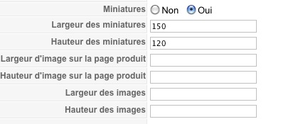

et voilà ma config
