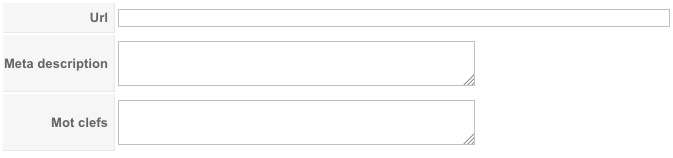

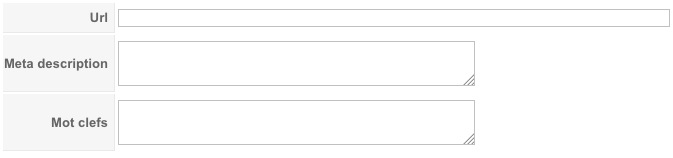

pour le titre des pages j'ai fait comme ça :
un champ category_title et un champ product_title dans les tables respectives
ensuite dans ./components/com_hikashop/views/category/view.html.php et ./components/com_hikashop/views/product/view.html.php
if(!empty($element->category_title)){
	$document->setTitle(strip_tags($element->category_title));
else{
	$document->setTitle(strip_tags($page_title));
et pareil pour la view product, c'est peu de chose à modifier et ça n'affecte pas le reste du code
ça serait le top d'avoir ça dans une prochaine version en natif dans cette partie de la fiche produit ou categorie entre url et meta description
