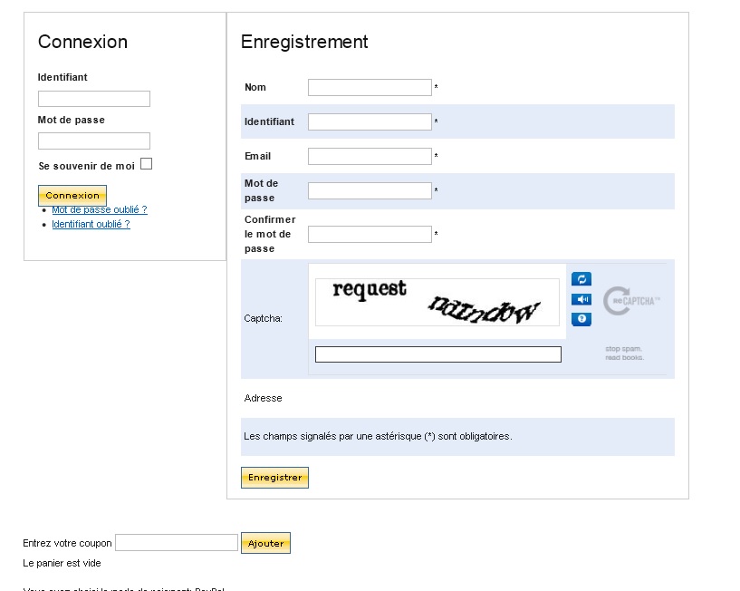

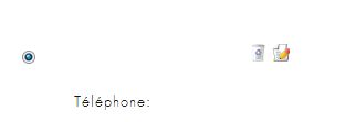

je débute avec Hikashop et souhaite monter une boutique de vente de bijoux.
J'ai acheter les tuto dispo sur tuto . com, très bien faits.
J'ai cependant des questions qui ne sont pas résolues :
Les adresses ne s'affichent pas ni dans le compte client, ni dans le panier. J'i bien rempli des champs, mais le seul visuel qui apparaît est celui de la capture que je joint.
Merci d’avance

  • Posts: 73
14 years 2 months ago #57540
Bonjour et merci pour votre réponse,
Enfait, dans Affichage->Champs personnalisés, au début il n'y avait rien du tout. c'est moi qui ai rentré 4 champs. adresse, code poste, ville téléphone.
D'ailleurs, le champ téléphone qui apparaît dans ma capture, ne correspond pas au champ téléphone que j'ai créé.
Lorsqu'on demande à l'utilisateur de rentrer ses coordonnées, les champs que j'ai créé moi-meme alors sont dispo pour recueillir les données. Mais une fois saisies, elles ne s'affichent pas. si on clique sur l'icone modifier, alors les données apparaissent.
Les champs que j'ai crée se sont rajoutés au module d'enregistrement d'un compte.
Meme dans l'administration, lorsqu'on clique sur un utilisateur, on ne voit pas sont adresse, il faut cliquer sur l'icone modifier pour l'editer.
J'ai essayer d'activier le débogage de joomla, rien ne change à ce niveau.

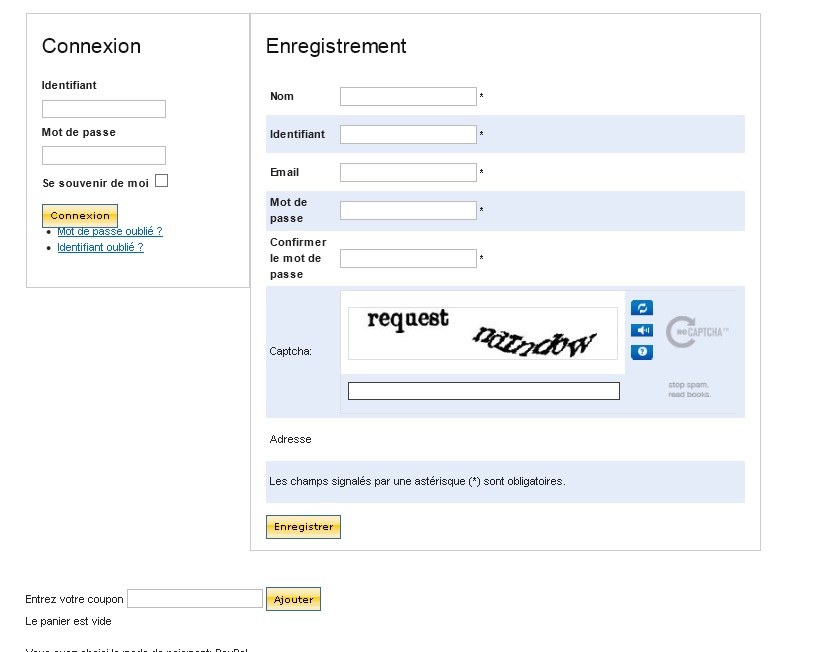

J'ai exactement le même problème. Impossible de supprimer les champs car ils sont en core.
Je n'ai pas créé de champs personnalisés. En mode débug, pas d'erreur de requête SQL.
Joomla 2.5 + Gantry (j'ai testé avec un autre template : idem)
Je pensais, sans doute à tord, que cette ligne affichait un champ d'adresse. Avec Firebug, cela pointe sur la ligne suivante : class="hikashop_registration_address_info_line"
<td height="40" colspan="2"> Adresse </td>
A la limite, je voudrais la supprimer ou que mon titre adresse apparaisse en h3
Autre question: comment faire apparaître le champ Prénom juste en dessous du nom ??
