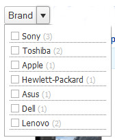

1-Pour les filtres de type "liste multiple", est-il possible d'avoir un affichage de type case à cocher dans la liste des éléments (du type de celle ci-dessous) plutôt qu'une liste avec des éléments que l'on sélectionne avec ctrl+clic?

1. Changez le type de "liste multiple" à "case à cocher" (checkbox) dans les options du filtre et cela affichera des cases à cocher.
Néanmoins, l'affichage que vous montrez n'est pas un affichage HTML standard. Donc cela nécessiterait pas mal de modifications pour avoir le même résultat.
