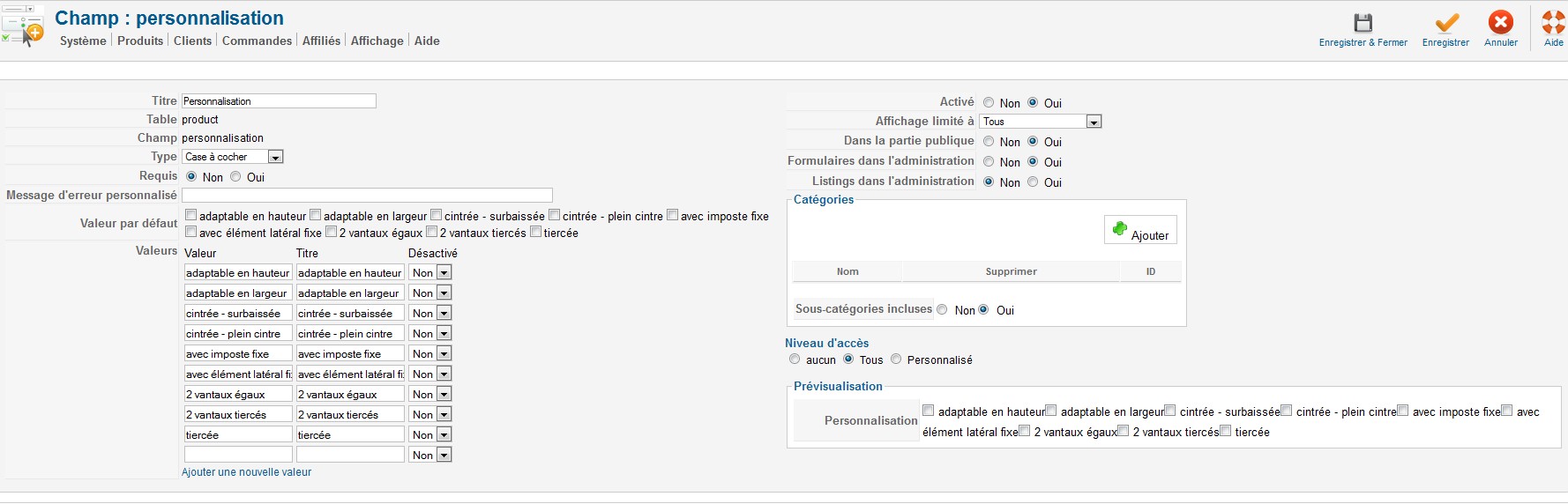

  • Posts: 139
14 years 2 months ago #57803
Voici un screenshot de la configuration du champ personnalisé:
[attachment:1]champs personnalisés.jpg[/attachment]
J'ai installé hikashop en test sur un autre site et cela fonctionne très bien, je n'arrive pas à voir d'où vient le problème

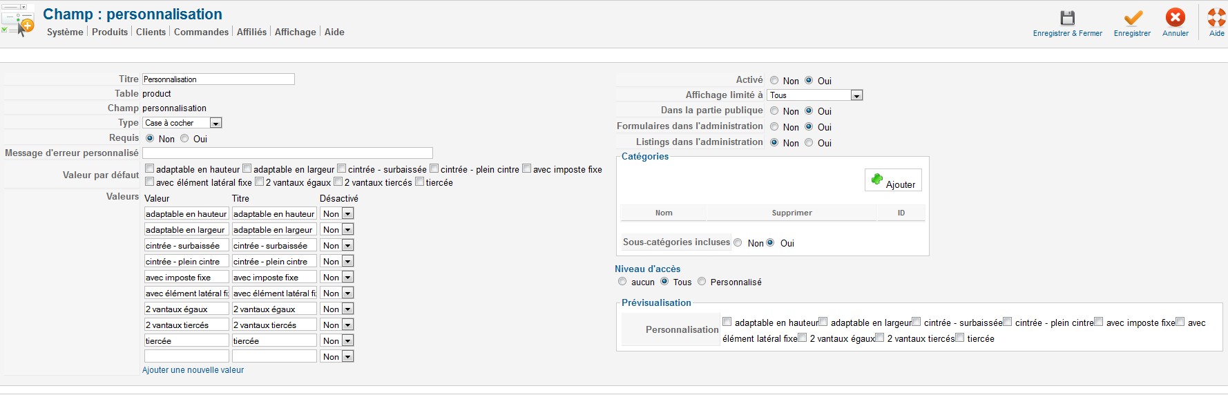

  • Posts: 139
14 years 2 months ago #57804
J'ai installé hikashop en test sur un autre site et cela fonctionne très bien également

14 years 2 months ago #57814
La configuration est pourtant bonne.
"J'ai installé hikashop en test sur un autre site et cela fonctionne très bien également"
Avez-vous essayé avec les même valeurs ? Cela pourrait peut être provenir d'un caractère, même si cela m'étonnerai fortement.
Sinon essayez de ré-installer le package HikaShop par dessus l'ancien, j'espère que cela corrigera le problème.

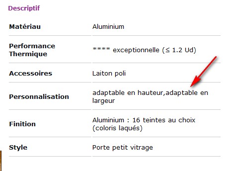

  • Posts: 139
14 years 2 months ago #57922
Cela ne fonctionne toujours pas. Je n'ai plus de problèmes pour enregistrer mes éléments mais en front-end l'affichage se fait toujours sur une ligne avec les éléments séparés par une virgule.
Voici le code tel que je l'ai modifié dans field.php:
class hikashopCheckbox extends hikashopRadioCheck{
function display($field,$value,$map,$inside,$options='',$test=false){
if(!is_array($value)){
$value = explode(',',$value);
return parent::display($field,$value,$map,'checkbox',$inside,$options,$test);
function show(&$field,$value){
$value = explode('<br />',$value);
if(!empty($field->field_value) && !is_array($field->field_value)){
$field->field_value = $this->parent->explodeValues($field->field_value);
$results = array();
foreach($value as $val){
if(isset($field->field_value[$val])) $val = $field->field_value[$val]->value;
$results[]= parent::show($field,$val);
return implode(',',$results);
et la capture d'écran du front-end:
Merci
  • Posts: 86180
14 years 2 months ago #57980
Gardez le code d'explode original et changez juste:
en:
return implode('<br/>',$results);
dans le code que vous avez copier/coller
