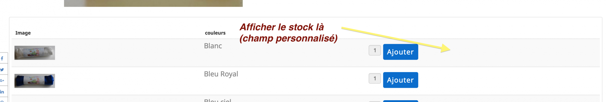

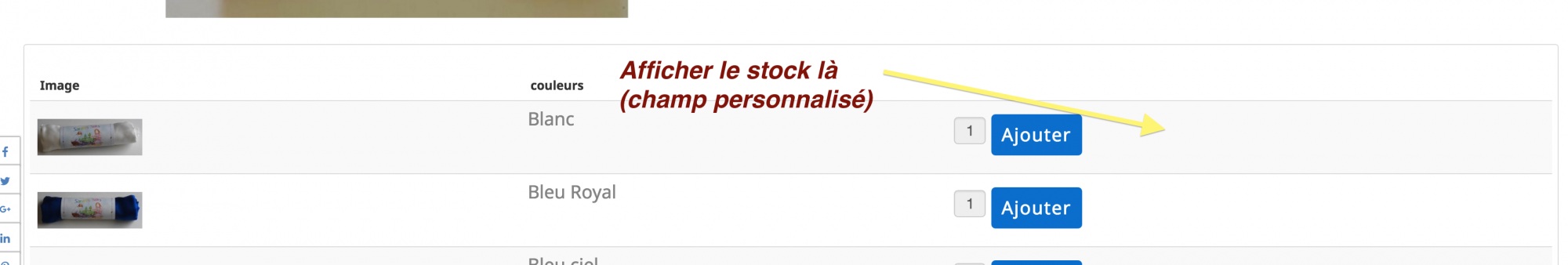

Concernant la demande de Rouanda72, pourriez-vous être plus précis? Je veux l'aider avec ce besoin. Je ne suis pas dévelopeur, mais je me débrouille un tout petit peu en php. Quelle serait le code à insérer et à quelle endroit dans le fichier show_block_characteristic pour arriver à notre objectif?
Le but est d'afficher le champs personnalisé avec les variantes.(voir pièce jointe)
Un gros merci,
  • Posts: 26355
  • Thank you received: 4068
10 years 3 weeks ago #240351
Malheureusement Nicolas a déjà donné toutes les informations nécessaires pour faire cet override de vue.
Il n'y a pas d'endroit précis car c'est à vous de décider à quel endroit vous voulez ajouter la colonne.
Vous en dire plus reviendrais à vous donner le code de cette demande personnalisée.
