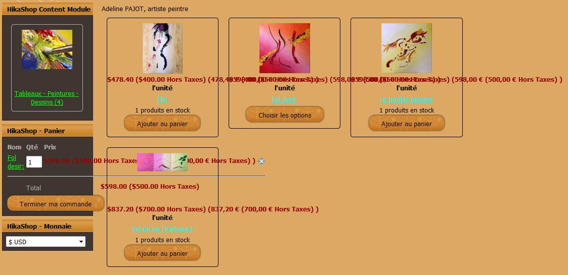

1) Affichage trop grand dans un module
J'utilise la position "left" pour afficher mon panier (position verticale à gauche du site).
Lorsque j'utilise l'option "Afficher les prix taxés"="Afficher les deux", j'obtiens une ligne affichant le prix TTC et entre parenthèses le prix HT sur la même ligne (pourquoi pas, ce n'est le problème).
Par contre, cette ligne est affichée en une seule ligne physique et dépasse largement des frontières de la position "left", donc du module utilisé.
N'est-il pas possible de forcer tous les affichage du module du panier (et les autres bien entendu) de ne jamais dépasser la taille du module utilisé, donc les frontières de la position du template, donc respecter les limites des conteneurs.
Voir fichier joint pour la démo

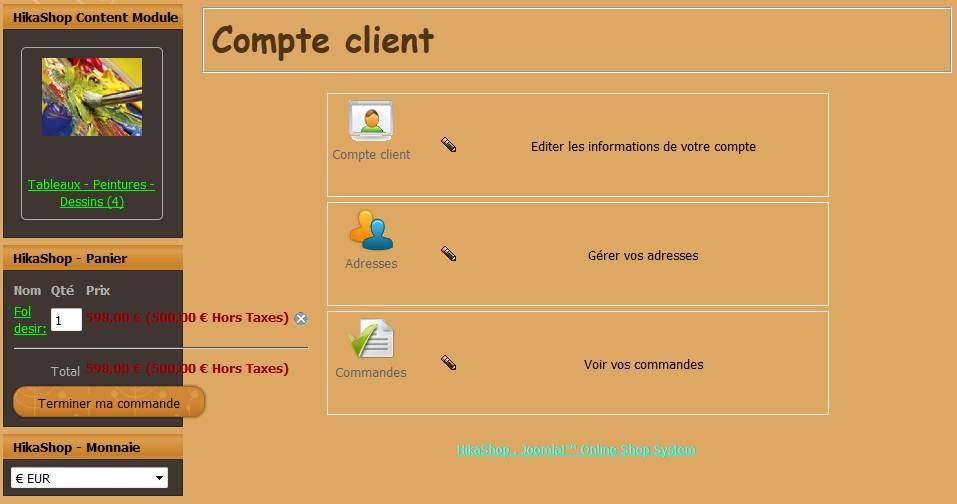

2) Modification de la devise
J'ai affiché en position "left" le module de changement de devises (choisir ici entre l'Euro, le dollars et le Franc suisse).
Lorsque le choisis le dollar, j'obtiens bien la modification d'affichage en dollars mais l'affichage est dupliqué dans tous les autres affichage (module du panier et dans les articles.

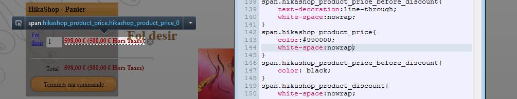

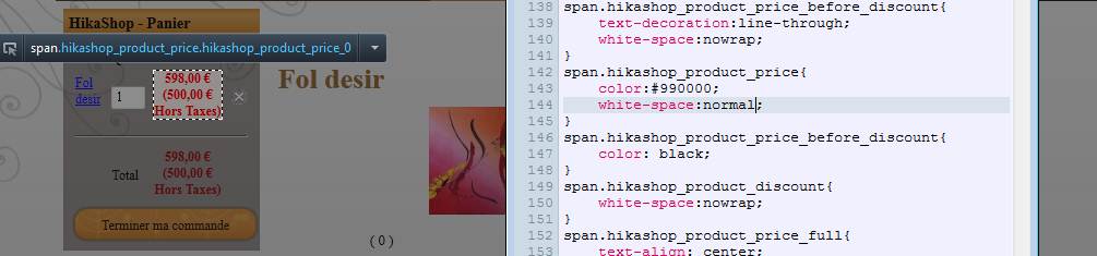

1. Oui c'est possible en changeant le CSS d'HikaShop qui fait que les prix sont affichés sur une seule ligne:
.hikashop_product_price_full {
white-space: normal !important;
Mais sinon, pourquoi ne pas tout simplement désactiver l'affichage des prix hors taxes dans les options du module panier ?
2. C'est parce que dans les options de vos modules/menus (menus Affichage->Modules/Menus de contenu) et l'onglet Affichage de la configuration, vous avez l'option d'affichage des prix dans leur monnaie d'origine activée. Comme vous pouvez le voir dans votre capture, l'affichage n'est pas doublé. Il affiche les prix en dollars ET les prix d'origine en euros.

Vous m'avez indiqué que je pouvais modifier un CSS : c'est en effet une possibilité, comme d'ailleurs la plupart des composants Joomla car très ouverts sur les sources (Open)... ceci est pratique, quelquefois même un peu (trop) tentant... de mon côté j'évite absolument de toucher aux cœurs des applications, que ce soit Joomla et les composants eux-mêmes.
Modifier un CSS fourni avec le composant me fait prendre le risque de perdre mes modifications lors d'une mise à jour. Je ne tiens absolument pas à prendre le risque de perdre une spécificité que j'aurai apportée. Je ne me lancerai donc pas dans cette voie.
Votre remarque sur l'affichage simultané du montant en Euros et en Dollars est vrai, ce n'est pas en effet une duplication mais un affichage en ligne du même montant en plusieurs devises (pourquoi pas...).
Par contre, là où je ne suis pas d'accord c'est de dépasser les frontières du conteneur. Si le concepteur a décidé d'avoir une colonne (ici "left") d'une certaine largeur, c'est qu'il a de "bonnes" raisons. Les composants doivent absolument respecter les limites des zones définies par le template sans jamais les dépasser.
J'attendrai de la part d'HikaShop le respect de cette organisation en différentes zones et aller systématiquement à la ligne (du type "wrap-on") si une ligne d'affichage est trop longue. Même si ce n'est pas ce que j'attends je préfèrerai même avoir une ligne tronquée que d'avoir une ligne qui dépasse sur d'autres informations qui pourraient être plus importantes que celles affichées par le module HikaShop.
La meilleure solution à mon sens serait de donner les moyens aux administrateurs des sites de paramétrer cet affichage un peu comme vous le faite dans les adresses par des zones nommées et repositionnables. D'ici cette possibilité très souple, peut-être avoir une autre solution peut-être moins souple mais en tout cas ne jamais dépasser les frontières de la zone du module.
Je m'excuse d'avance si je n'ai pas tout compris d'HikaShop et s'il existe déjà des solutions et du paramétrage (hors modification du cœur du composant) à tout ce que je dis ici. je ne suis pas un surdoué en anglais et les explications anglaises de la documentation n'est pas forcément toujours évidente. J'essaie donc de m'en sortir...

1&2/ L'édition du CSS ainsi de des fichiers de vues (menu Affichage->Vues) utilise le principe de surcharge. Vos modifications sont enregistrées dans un fichier à part qui n'est pas modifié lors des mises à jour. Vous ne perdez donc pas vos modifications lors des mises à jour.

J'ai effectué à l'instant un essai de modification d'un CSS HikaShop pour vérifier le comportement de l'affichage.
Vous trouverez en PJ 2 copies d'écran montrant la différence lors de la modification du paramètre "span.hikashop_product_price" :
- l'affichage actuel : avec la définition de "white-space:nowrap;"
- l'affichage modifié : avec la définition "white-space:normal;"
Dans l'affichage modifié, plus rien ne dépasse... Les limites du template sont respectées.

En fait pour le problème de CSS et de débordement, nous avions rajouté ce CSS car justement d'autres personnes avant vous s'étaient plaintent que le symbole de la monnaie allait à la ligne au lieu de rester à coté du prix quand il n'y avait pas d'espace suffisant et qu'ils trouvaient plus logique de déborder. Cela est même nécessaire quand la monnaie est configurée sans espace entre le prix et le symbol mais avec espace pour la séparation des milliers comme c'est le cas pour le yen car sinon vous vous retrouvez avec ce genre d'affichage lorsqu'il n'y a pas assez d'espace:
2530
0000JPY
Vous conviendrez qu'il est bizarre que le prix ne soit pas sur une seule ligne et cela pourrait induire certains clients en erreur. Surtout qu'avec certaines monnaie 1 million correspond à quelques euros donc cela devient problématique.
Après c'est une question de préférence. Nous ne pouvons malheureusement pas mettre les deux façons de faire par défaut. A un moment donné il faut choisir.
Personnelement, l'un ou l'autre par défaut m'importe peu vu qu'il me suffit de modifier légèrement le CSS si besoin lorsque j'ai ce genre de situation.
Pour le CSS, votre raisonnement est en effet le bon. Si vous modifier le CSS d'HikaShop, vous n'aurez pas les ajouts qui sont fait par la suite. Normalement cela ne pose pas de problème tant que vous ne souhaitez pas utiliser les nouvelles fonctions qui nécessitent des ajouts de CSS. Cependant, si vous ne souhaitez pas vous souciez de cela, il est possible d'ajouter le CSS dans les fichiers CSS de votre template. Vous pourrez ensuite mettre à jour HikaShop sans soucis de CSS sur les nouvelles fonctionnalités.
