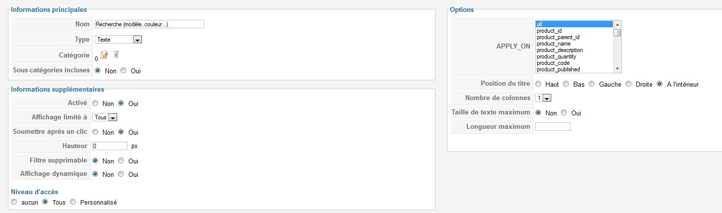

J'ai une nouvelle question à propos des filtres:
J'ai créé un filtre de type texte associé à d'autres filtres, mais il est nécessaire d'effacer le contenu de ce filtre et de faire enter à chaque nouvelle recherche pour que le filtrage s'effectue correctement. D'autre part, si je quitte la page concernée et que j'y reviens, les critères de recherche ont été conservés, les filtres ne se réinitialisent pas.
Pouvez-vous voir cela?
Merci
Page du site: http://test.garagedelocean.com/vehicules-d-occasion
login: garage - mdp: ocean
screenshot de la configuration du filtre:

En fait, je vais essayer de mieux m'expliquer car c'est assez compliqué:
Dans les paramètres du filtre de type texte "recherche (modèle, couleur)", j'ai choisi de mettre la position du titre à l'intérieur
Lorsque j'affiche la page "véhicules d'occasion", si je clique sur ce filtre, le contenu s'efface et tout va bien. Par contre, si je ne touche pas à ce filtre et que je choisis par exemple "marque - renault", il semble que le titre du filtre "recherche" soit considéré comme une valeur et je n'ai donc aucun résultat alors que j'ai 2 véhicules de type renault.
Le problème vient donc du fait que le titre à l'intérieur du filtre de type texte est apparemment considéré comme une valeur.
Voilà, j'espère avoir été plus clair

Merci pour ces précisions. C'est en effet un problème :)
Pourriez vous ajouter le code:
if($filter->filter_name == $infoGet[0]){
return false;
avant le code:
if(!empty($filter->filter_options) && strlen($infoGet[0])>$filter->filter_options){
$app->enqueueMessage(JTEXT::_( 'TEXT_ENTERED_TOO_LONG' ));
return false;
dans le fichier administrator/components/com_hikashop/classes/filter.php et rééssayer ? Cela devrait normalement corriger le problème.
