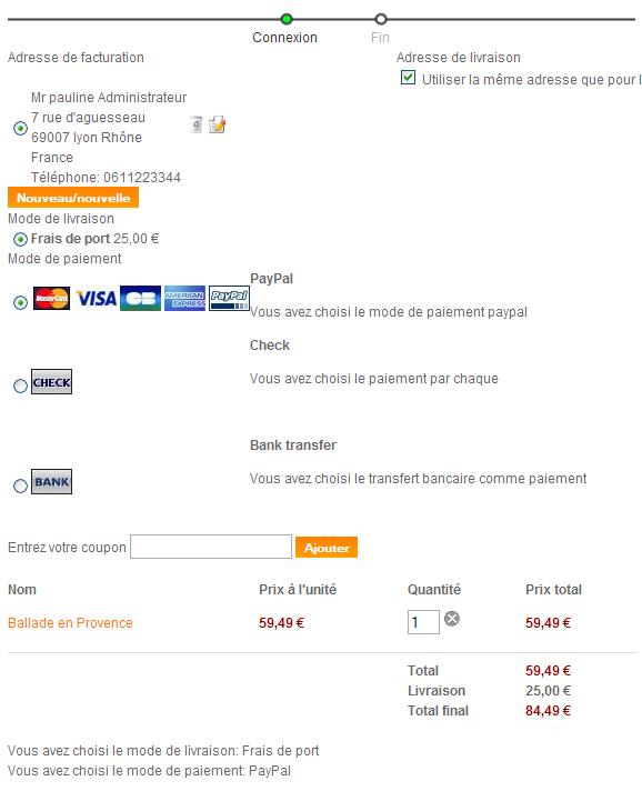

Une fois dans mon panier, le client peux renseigné son adresse, son moyen de paiement et les frais de port, mais je n'ai pas de bouton finir la commande, le client est donc bloqué sur cette page.
Comment mettre un bouton pour valider la commande?

  • Posts: 181
15 years 7 months ago #5843
Voici ce que j'ai au niveau du paiement
  • Posts: 86080
  • Thank you received: 14186
15 years 7 months ago #5846
C'est en effet étrange car tout semble correct dans la commande. Peut être un problème de style qui empecherait le bouton d'être visible ?
Pourriez vous donner l'URL de votre site web pour que nous puissions voir le code HTML/CSS de cette page ?
