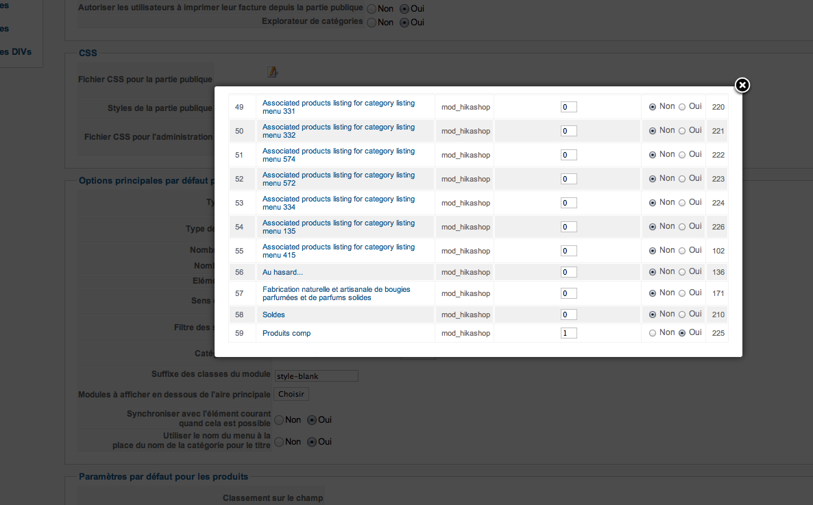

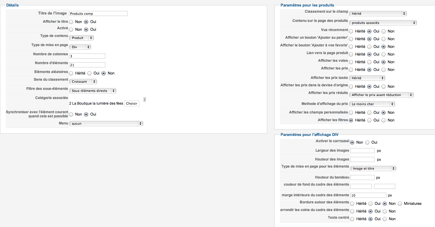

  • Posts: 502
  • Thank you received: 12
13 years 6 months ago #90706
Bonjour nicolas,

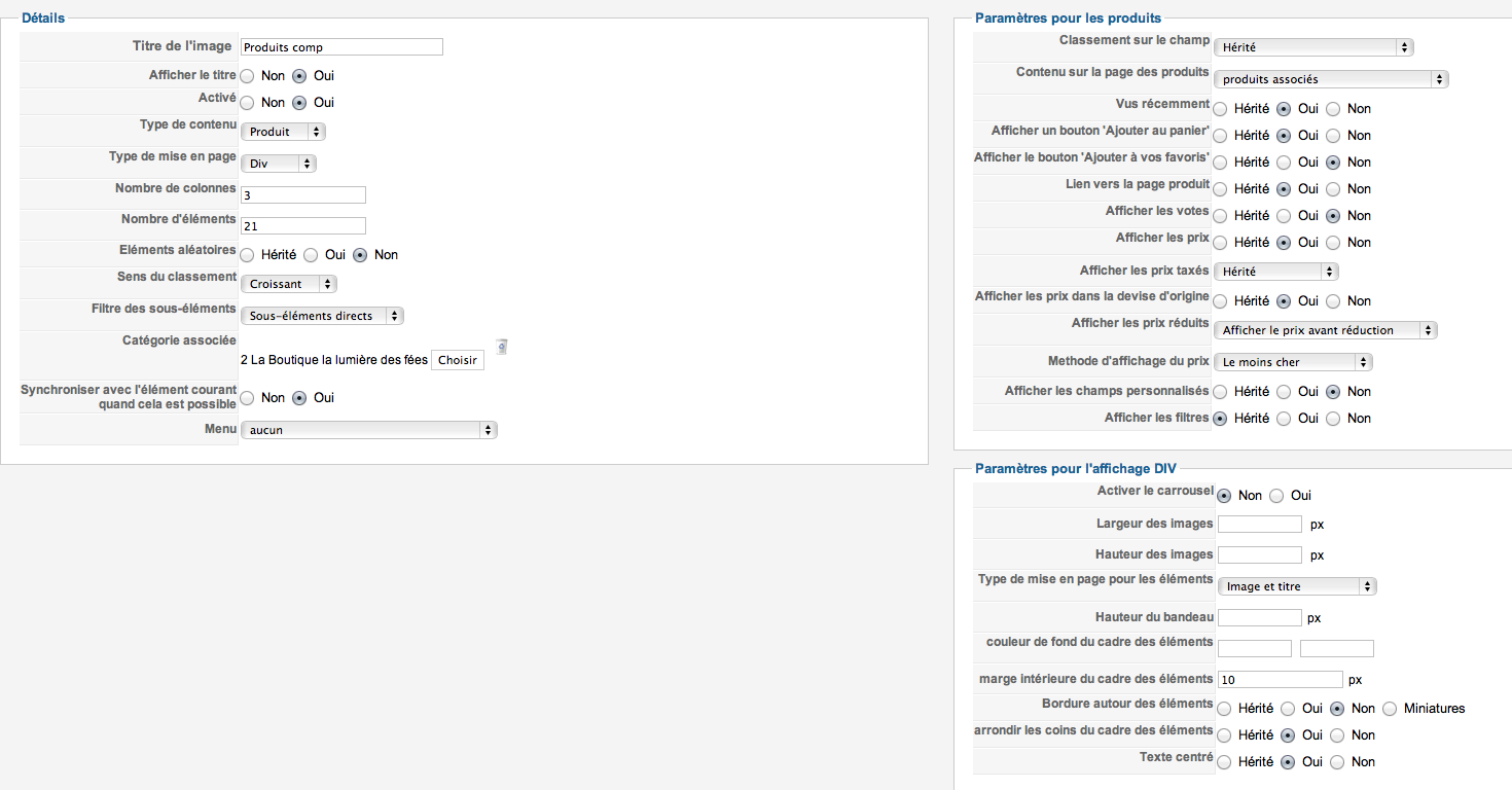

merci pour la réponse, mais en suivant à la lettre, rien ne s'affiche !!!!
Je dois louper qqchose de trivial, mais vraiment je ne vois pas :
1) je crée un module Hikashop content que je ne punie pas
2) les options hikashop sont paramétré comme montré dans la capture ci-joins
3) dans les configuration générale hikashop, puis affichage, je choisi le module hikashop ci-dessus dans "Modules à afficher en dessous de l'aire principale"
et malgré tout cela, rien de s'affiche !
Une idée ?
Merci de votre aide
Cordialement

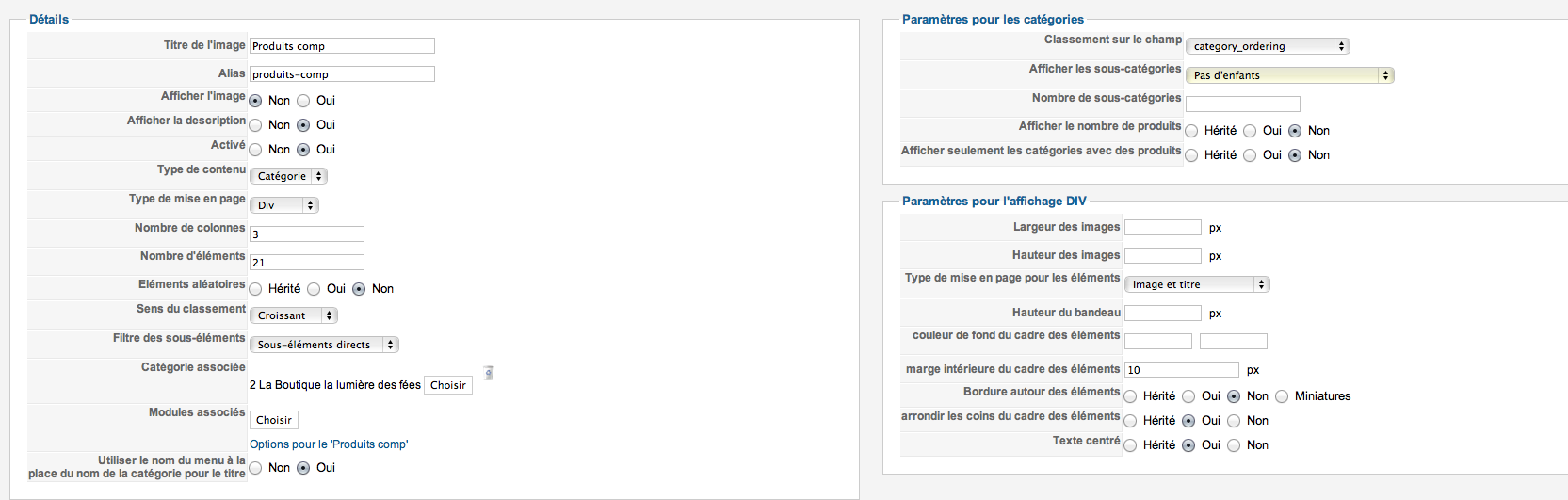

13 years 6 months ago #90818
Dans les options du module, vous devez choisir un menu pour l'option du même nom, sélectionnez un menu de listing de catégories.
  • Posts: 502
13 years 6 months ago #90987

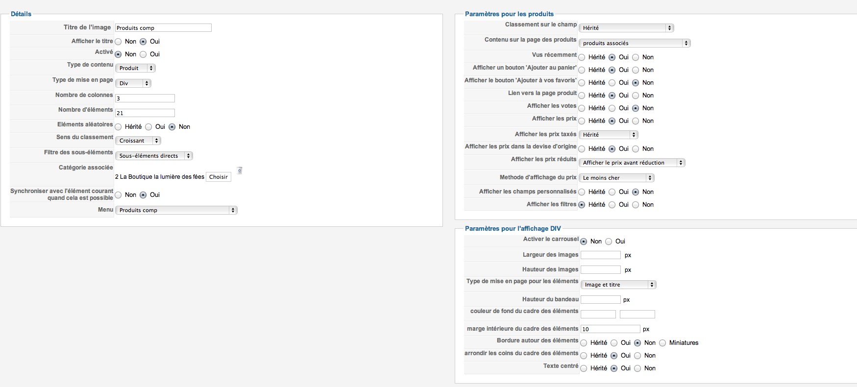

Bonjour Xavier et merci de la réponse, malheureusement cela ne fonctionne pas (ou alors j'ai pas bien compris)
voilà ce que j'ai fait (en pièce jointe)
Merci de votre aide !
Cordialement

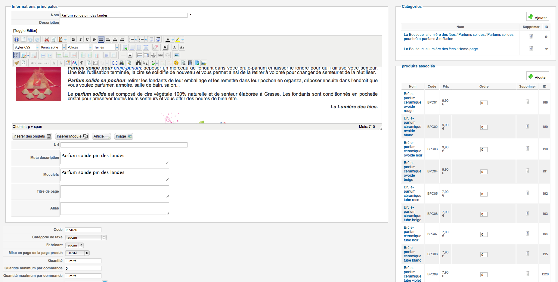

Avez vous bien ajouté les produits liés à votre produit ?
Pourriez vous faire une capture de la page d'édition du produit et donner un lien vers la page du produit pour que nous puissions voir le soucis ?

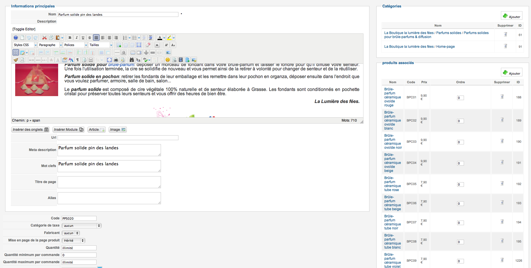

  • Posts: 502
13 years 6 months ago #91159
Merci de votre réponse
voici le lien du produit 'parfum solide pin des landes"
<a class="hikashop_html_add_to_cart_link" href=" www.lalumieredesfees.fr/index.php?option...out=1&product_id=861 ">Ajouter au panier</a>
ou bien : www.lalumieredesfees.fr/la-boutique-de-b...olide-pin-des-landes
avec en pièce jointe la configuration du produit
Merci encore de votre aide

13 years 6 months ago #91521

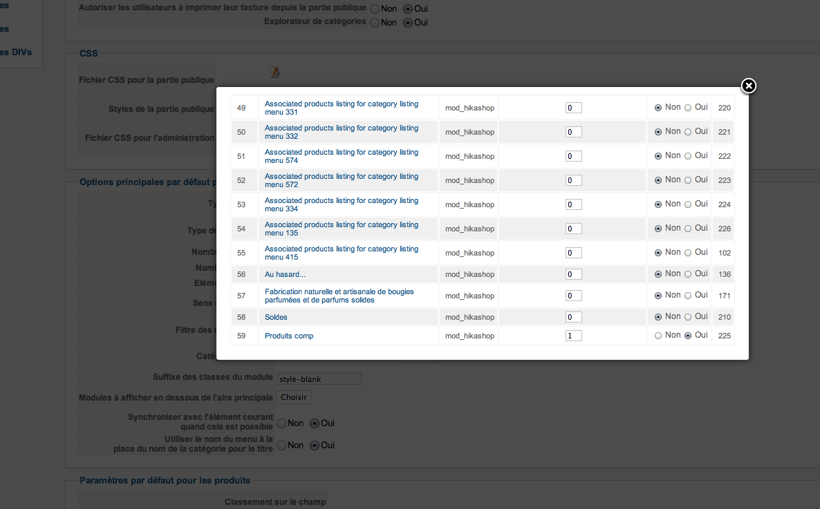

J'ai vérifié votre configuration et vous n'aviez tout simplement pas sélectionné le module de produits liés dans l'option "Modules en bas de la page des produits" de la configuration comme je vous l'avez indiqué précédemment.
Cela fonctionne maintenant
