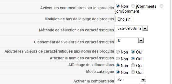

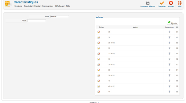

  • Posts: 261
  • Thank you received: 4
13 years 7 months ago #60360
Il me semble parler des "valeurs des caractéristiques" également et de leur affichage dans le filtre.
Je vous joins des captures d'écran.
Merci d'avance.
  • Posts: 85357
  • Thank you received: 13943
13 years 7 months ago #60420
Pouvez vous essayer de changer le code:
$query='SELECT DISTINCT a.* FROM '.hikashop_table('characteristic').' AS a '.$left.' WHERE characteristic_parent_id='.$filter->filter_options.' '.$optionElement.'';
en:
		$config =& hikashop_config();
		$sort = $config->get('characteristics_values_sorting');
		if($sort=='old'){
			$order = 'characteristic_id ASC';
		}elseif($sort=='alias'){
			$order = 'characteristic_alias ASC';
		}elseif($sort=='ordering'){
			$order = 'characteristic_ordering ASC';
		}else{
			$order = 'characteristic_value ASC';
		$query='SELECT DISTINCT a.* FROM '.hikashop_table('characteristic').' AS a '.$left.' WHERE characteristic_parent_id='.$filter->filter_options['filter_charac'].' '.$optionElement.' ORDER BY b.'.$order;
dans le fichier administrator/components/com_hikashop/classes/filter.php ? Cela devrait corriger le problème.
