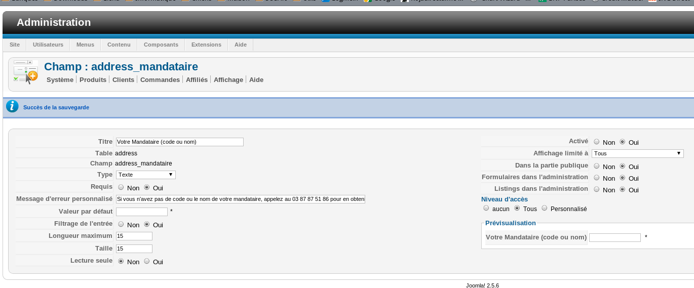

  • Posts: 21
13 years 11 months ago #60186
Bonjour et merci Nicolas,
Voici la capture d'écran jointe.
Cela peu servir: J'ai aussi crée un module qui met le code dans une variable de session que je récupère dans un composant que j'ai fait.
Merci
Last edit: 13 years 11 months ago by sosati. Reason: ajout d'information
  • Posts: 85952
  • Thank you received: 14142
13 years 11 months ago #60237
Il faut éditer le fichier "custom_fields" de la vue "user" via le menu Affichage->Vues et ajouter la ligne:
if(empty($this->address->address_mandataire))$this->address->address_mandataire = $_SESSION;
au début du fichier.
