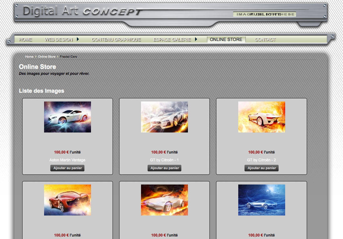

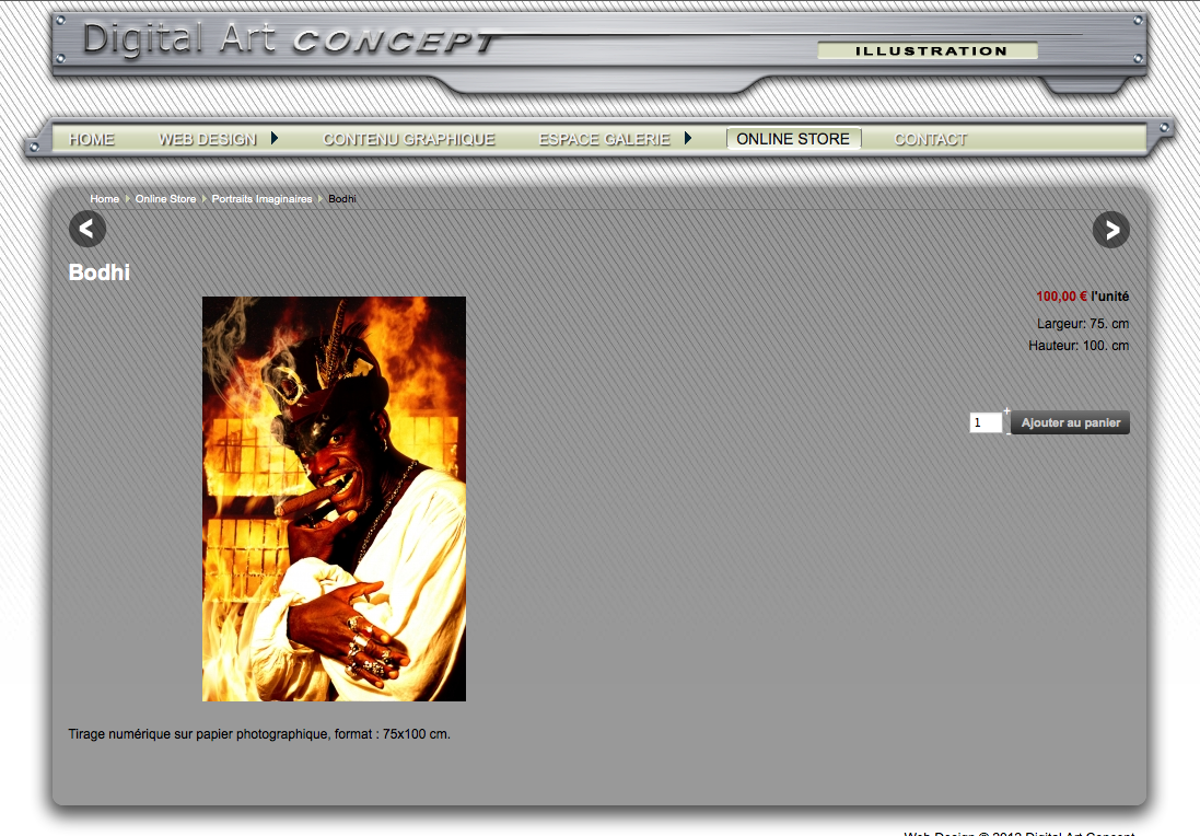

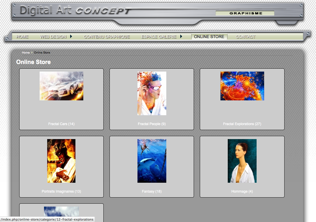

Quant au point C, je ne me suis peut-être pas bien expliqué : je souhaite que le lien "Online Store" de mon menu horizontal mène à la boutique, avec une page d'accueil qui aie un Titre (Online Store) et sur la ligne suivante un sous-titre (des images etc...) qui restent présents sur toutes les pages de la boutique (catégories, liste de produits, pages produit), indépendamment du titre que je donne à chacun de ces menus ou modules. Malgré vos explications et tous mes essais de réglages (dans Hikashop et dans Joomla), je n'y suis pas parvenu.
Voir les trois captures d'écran pour les catégories, liste de produits et pages produit : je voudrais que toutes les pages aient le même en-tête que la liste des images (capture n°2), ce que j'ai réussi à faire sur cette page uniquement en intégrant le titre/sous-titre à la description de la catégorie, option que je ne parviens pas à appliquer à tous les types de pages, puisque dans les autres cas c'est un titre de menu ou de module qui s'affiche, et que je ne parviens pas à avoir sur deux lignes et dans des caractères et couleurs différents. J'espère avoir été plus clair cette fois-ci.

En effet il n'y a pas d'option pour afficher un sous titre sur toutes les pages.
Pour cela il va falloir rajouter votre sous titre dans le fichier 'listing' de la vue 'category' et dans le fichier 'show_default' de la vue 'product' via le menu Affichage->Vues.

Je suis allé voir le lien www.hikashop.com/fr/forum/2-general-talk...on-product-page.html , mais celui-ci n'apporte pas de solution satisfaisante, car il s'agit d'un bouton de retour vers la page précédente, quelle qu'elle soit (donc éventuellement une autre page produit si on est parvenue à la page actuelle par le produit précédent, et non pas d'un retour à la catégorie du produit - qui montre donc les autre produits).
Est-ce qu'il n'y aura pas moyen de modifier le fichier product/show.php, pour avoir une ligne de texte juste au-dessus du nom du produit, en utilisant des variables, qui afficherait le nom de la catégorie du produit, avec un lien menant vers cette catégorie ? J'ai fait de nombreux essais, hélas sans succès. Quel serait le bon code pour cela, et où faudrait-il l'insérer dans le fichier ?

Il y a des solutions mais aucune qui réponde à toutes les possibilités d'affichage et de configuration. C'est pour cela que nous proposons un bouton de retour via l'historique du navigateur qui fonctionne dans tous les cas.
Par exemple, le problème que vous allez avoir c'est qu'il faut le paramètre Itemid dans l'URL et que ce paramètre contienne l'id d'un menu de listing de catégories. Cependant, sur un page produit, on n'a pas forcément connaissance de cela, et nottement lorsque l'on vient d'une page autre que le listing de produits (le cas qui vous embète justement avec notre solution).Pour retrouver cet itemid, il faudrait faire une requête pour charger les menu item de type de listing de catégories HikaShop. Le problème c'est que vous pouvez en avoir plusieurs, et si vous en avez de listing de marques, joomla le considère comme une listing de catégories. Donc vous risquez de prendre le mauvais. Donc il faudrait aussi charger les options du menu dans HikaShop. Mais ca n'est pas fini car il faut aussi gérer le fait qu'un produit puisse avoir plusieurs catégories. Dans certains cas vous voudriez avoir plusieurs bouton, mais pas forcément dans d'autre. Donc il faudrait une option...
Bref, pour faire une solution qui prenne tout en compte, cela va alourdir beaucoup la page produit alors que la solution proposée n'est pas si mauvaise que ca et est beaucoup, beaucoup plus simple à mettre en place.
