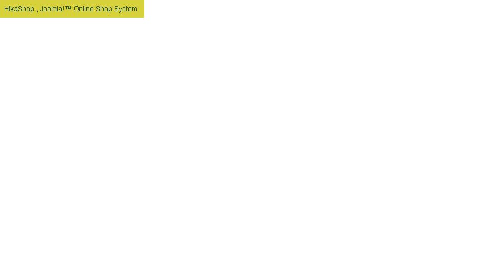

Je n'ai toujours pas réussi à mettre des produits en page d'accueil mais je viens de m'appercevoir que quand je séléctionne une catégories, il me dit qu'elle est vide alors qu'il y a 3 produits. Je ne comprends pas du tout ce qui s'est passé. Que puis je faire car là, je ne comprends plus. Après, je voudrais aussi faire disparaitre "HikaShop , Joomla!™ Online Shop System" car les clients n'ont pas a connaitre cela. Merci de votre aide.

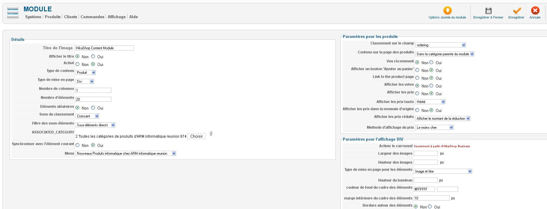

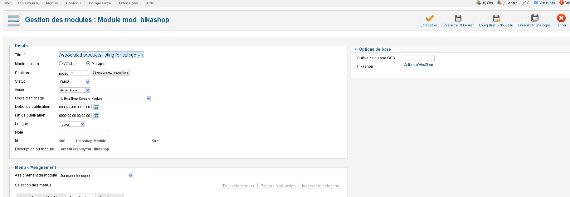

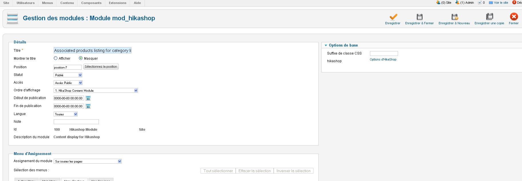

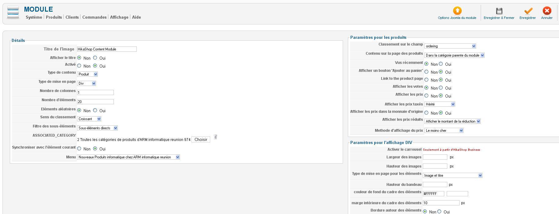

13 years 11 months ago #61059

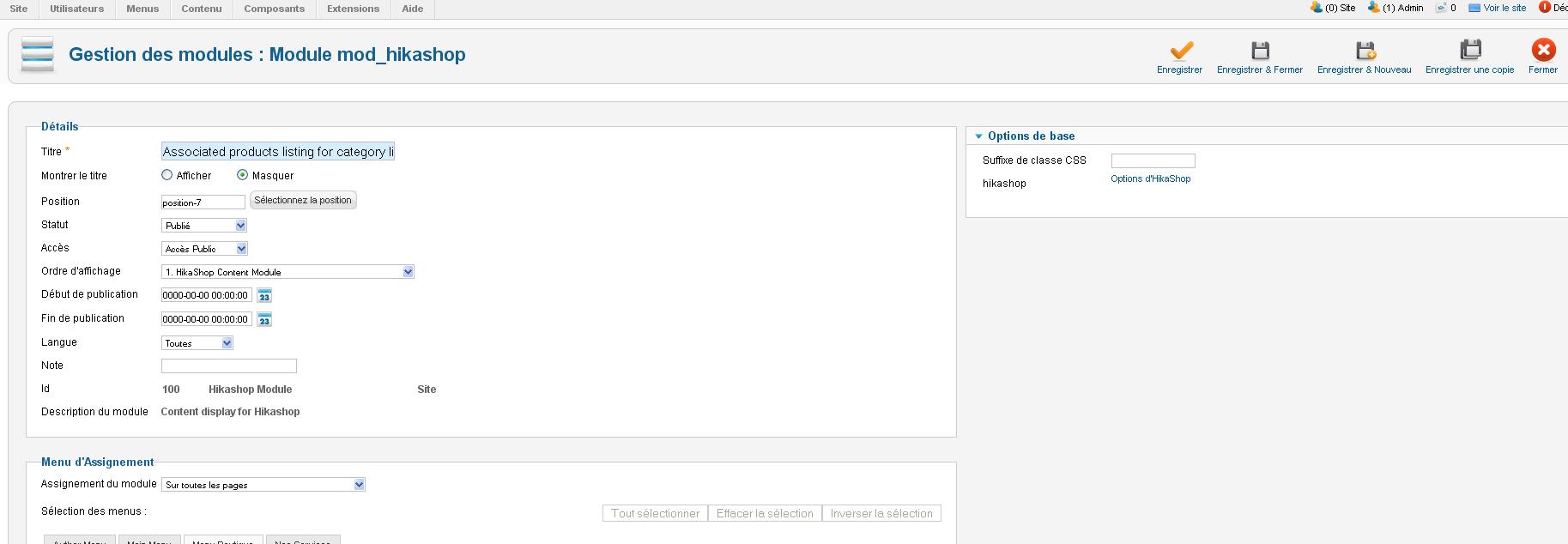

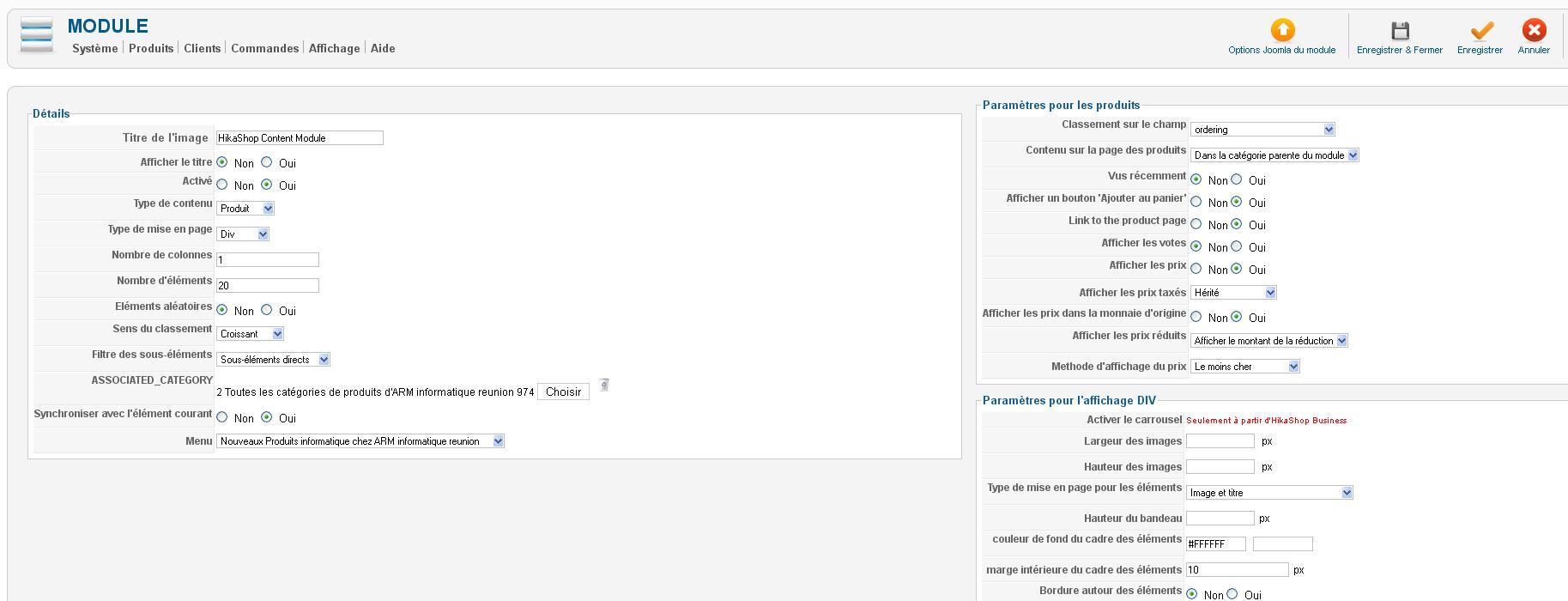

Si vous souhaitez que l'on vous dise ce qui n'est pas configuré comme il faut, il va falloir que vous nous expliquiez comment vous avez fait votre configuration. Une capture d'écran des options du module ainsi que du loadposition dans l'article joomla serait pas mal par exemple.
Pour le pied de page, il suffit de désactiver l'option "afficher le pied de page" dans l'onglet Affichage de la configuration.
  • Posts: 40
13 years 11 months ago #61075
Pour commencer, je tiens à vous remercier Nicolas puisque c'est vous qui m'aidez sur ce sujet et les autres qui pourrait avoir des idées. Pour les détails, j'ai fait les imprim écrans car maintenant, je suis complètement perdu. Je pense que cela ne doit pas être grand chose. Merci en tout cas de votre aide qui est tres précieuse grâce à ce forum.
  • Posts: 85952
  • Thank you received: 14142
13 years 11 months ago #61086
Essayez voir de changer l'option "filtre de sous éléments" en "tous les sous éléments" dans les options du module.
Si cela ne fonctionne toujours pas merci de fournir un lien vers la page ou l'article apparait ainsi qu'une capture d'écran de la page d'édition de l'article.

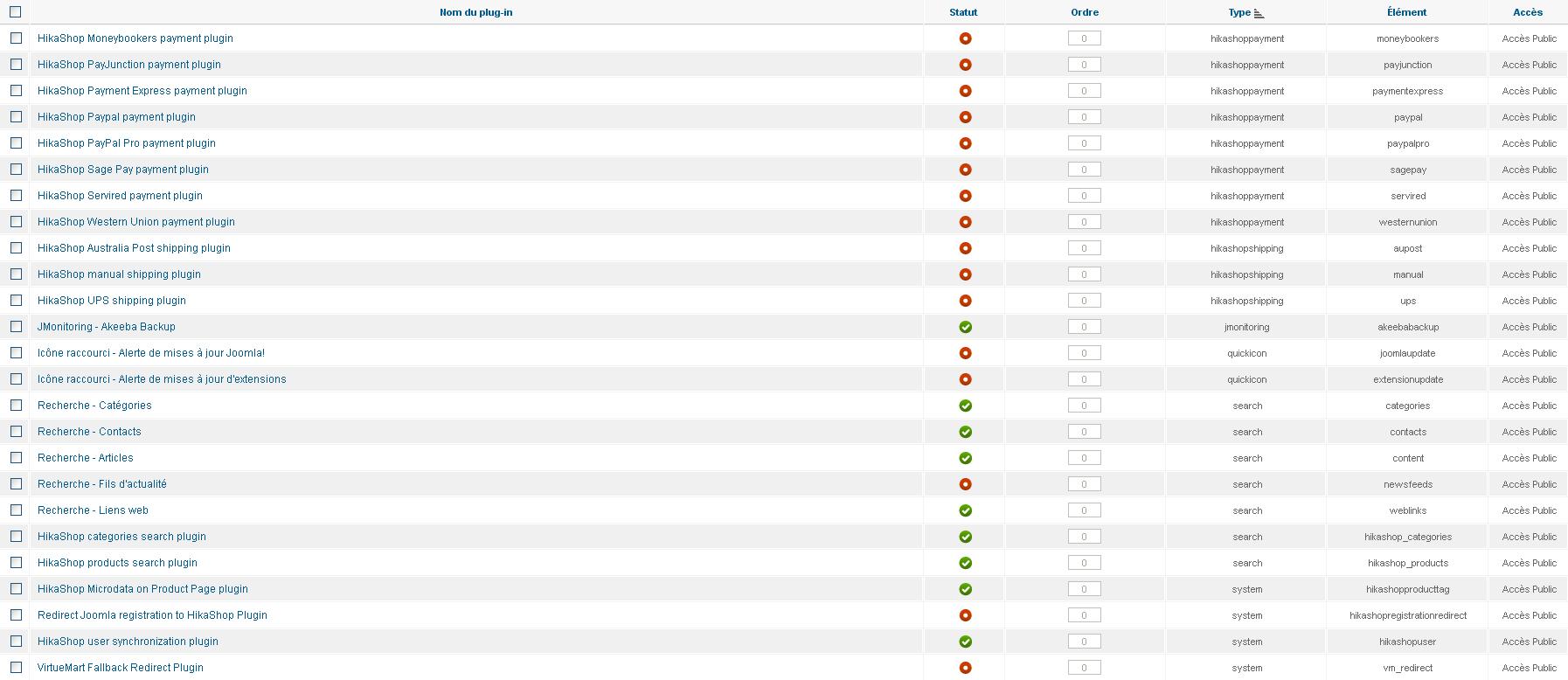

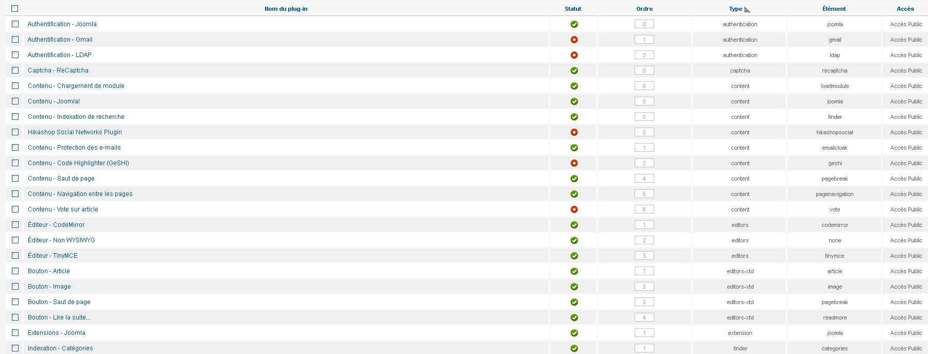

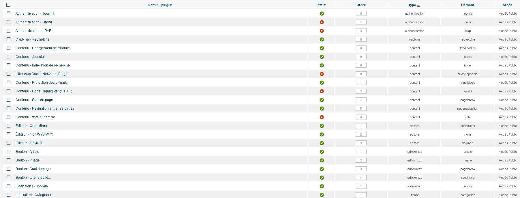

  • Posts: 85952

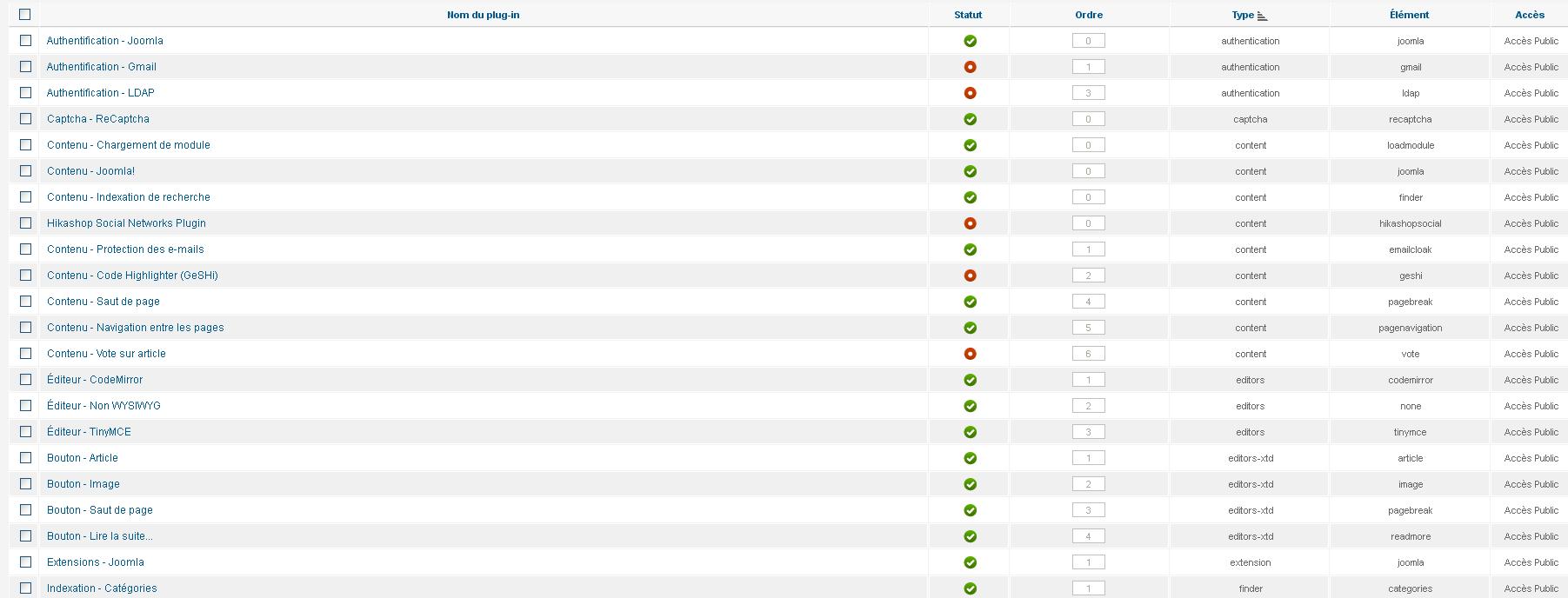

13 years 11 months ago #61129
Je vois le plugin load position sur vos captures. Il s'apelle "chargement de modules".
Merci de fournir une capture d'écran de la page d'édition de l'article joomla ou vou avez insérer votre module ainsi qu'une capture des options hikashop et une des options joomla de votre module.

13 years 11 months ago #61250
Pour enlever le pied de page, c'est l'option "afficher le pied de page" de l'onglet Affichage de la configuration qu'il faut changer.

13 years 11 months ago #61315
j'ai beau chercher, je ne vois pas l'option "afficher le pied de page" qui se trouve dans l'onglet Affichage de Configuration. J'ai résolu le pbm de l'affichage des produits quand je sélectionne un produit de la barre maximenu mais la liste s'affiche à gauche sur le menu "left".
  • Posts: 85952
13 years 11 months ago #61405
Voici une capture pour la version anglaise:
www.hikashop.com/en/support/documentatio...p-config.html#footer
