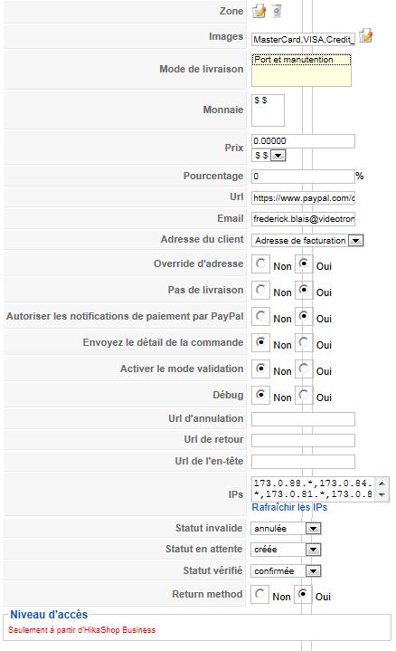

Voici ci-joint la capture d'écran du plugin de paiement. Comme mentionné plus tôt, avant la mise à jour d'hikashop tout fonctionnait et le problème persiste peu importe si le mode de livraison est sélectionné ou non.
Merci pour votre aide,
Frédérick

Je ne pense pas que cela vient de la mise à jour.
Je vois que vous avez $ $ dans l'option de sélection de la monnaie.
Or, le second $ devrait être CAD ou USD mais pas $.
Cela indique que vous avez changé le code de votre monnaie principale.
La conséquence est que PayPal ne reconnait plus votre monnaie et du coup la méthode de paiement PayPal ne s'affiche plus.
Merci de corriger cela.
Si vous souhaitez changer l'affichage des prix pour avoir $ à la place de CAD ou USD, il suffit de changer l'option "Format" de votre monnaie comme expliqué dans la documentation:
www.hikashop.com/en/support/documentatio...ncy-form.html#locale
The following user(s) said Thank You: steeeve

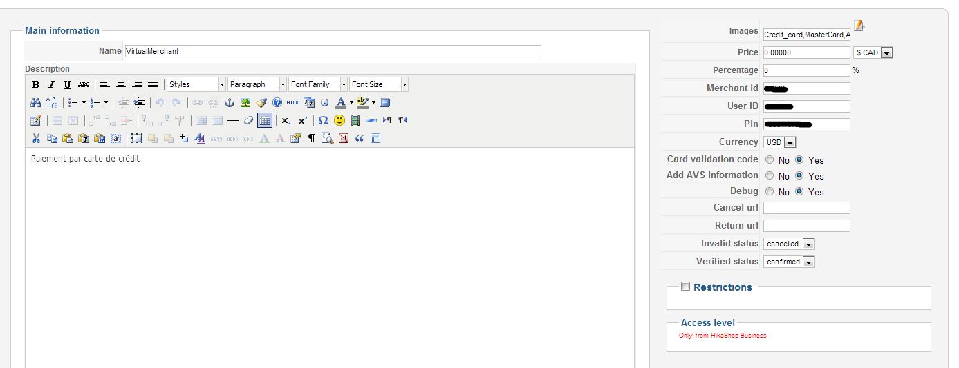

J'ai même problème avec le plugin "virtualmerchant". Je vous joints la capture d'écran du plug-in.
Pourriez-vous m'aider svp?

  • Posts: 86179
  • Thank you received: 14217
13 years 3 months ago #107693
Cela me semble correct.

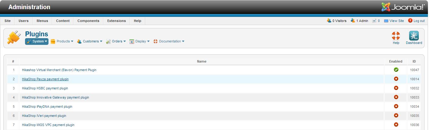

Petite question, est-ce que la méthode est publiée dans le listing des méthodes de paiement ?
  • Posts: 5
13 years 3 months ago #107828
Où se situe ce listing dont vous me parlez??? Je ne suis pas sûr... :unsure:
13 years 3 months ago #107844
Vous trouverez ce listing à partir de "Hikashop->Système->Modes de paiement" :).
  • Posts: 5
13 years 3 months ago #107848
Il est bien "enable"... :dry:
Last edit: 13 years 3 months ago by AVU.
  • Posts: 26386
  • Thank you received: 4078
13 years 3 months ago #107874
Bonsoir,
Navré mais le plugin Virtual Merchant n'est compatible qu'avec les monnaies : USD et EUR.
D'après votre capture la monnaie du site est CAD. Il est possible qu'il y ai d'autres monnaie d'activées sur votre site mais si ce n'est pas le cas ou si lors de vos tests vous êtes en CAD, la méthode ne paiement ne pourra pas s'afficher car la monnaie n'est pas supportée par le plugin.
