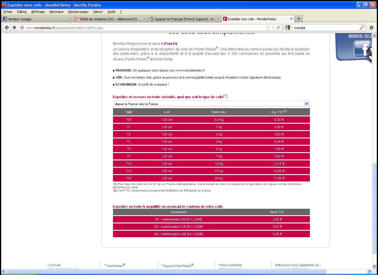

  • Posts: 10
13 years 10 months ago #62705
cela va être compliquer vu que j'ai tout supprimé.
Mais voila les differentes livraisons dont je voudrais que l'utilisateur dispose.
Vous pourriez peut être m'aider à bien l'organiser sur mon composant hikashop
www.mondialrelay.fr/espaces/particulier/v1/offre.aspx
merci de m'aider
13 years 10 months ago #62739
Il vous suffira simplement de crée plusieurs méthodes de livraison manuel par tranches :
1er methode : poids maximum=>0.5 Kg
2ème methode : poids minimum=> 0.51 Kg | poids maximum => 1 Kg
3ème methode : poids minimum=> 1.01 Kg | poids maximum => 2 Kg
En esperant que cela vous aidera.
