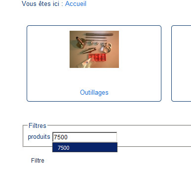

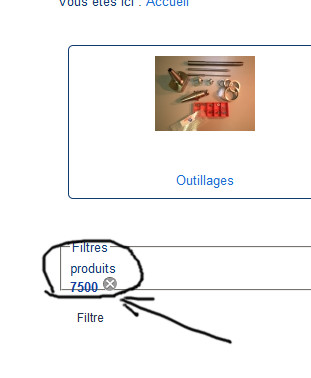

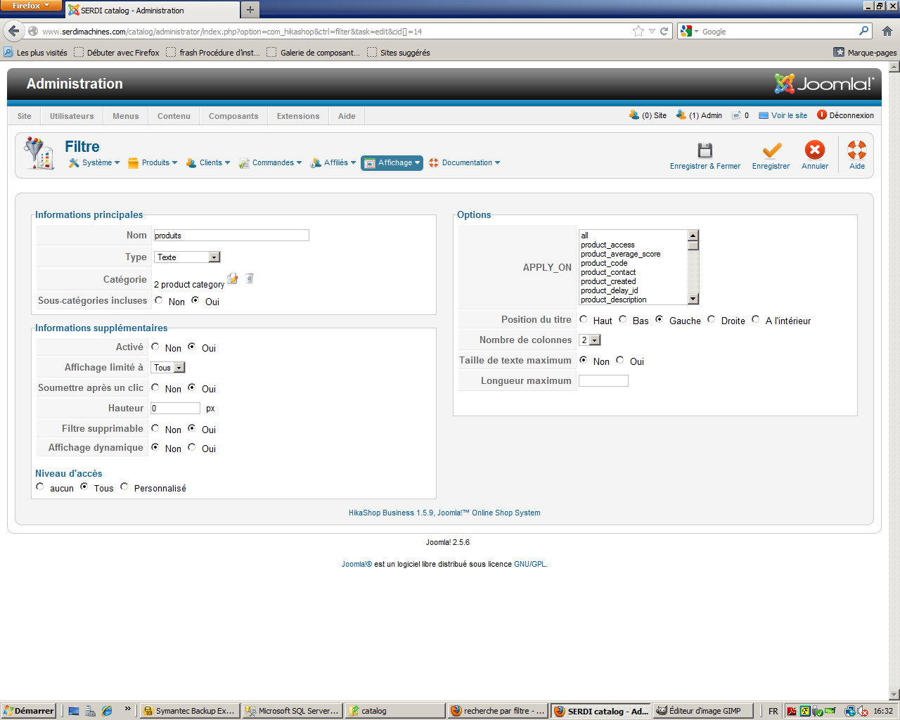

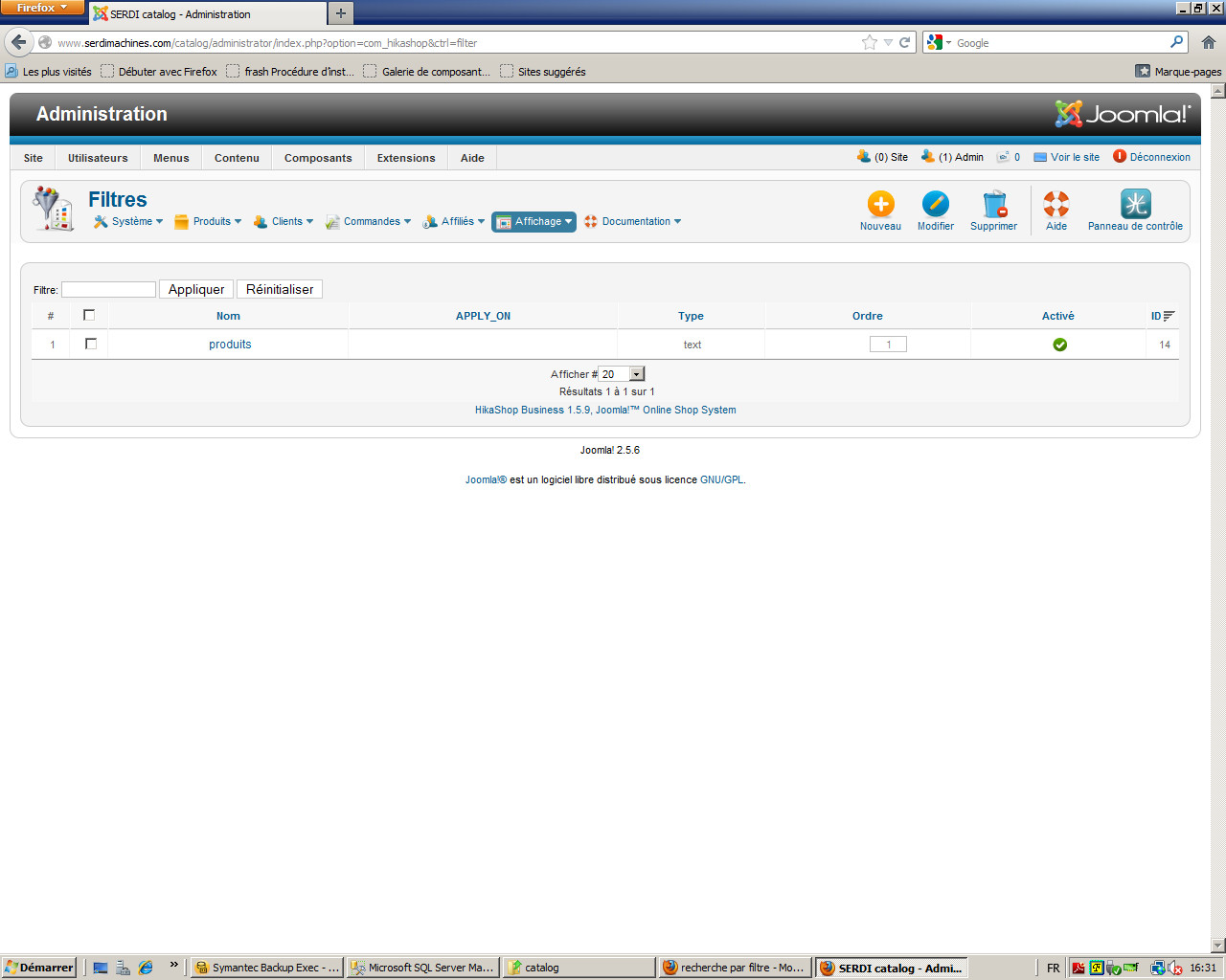

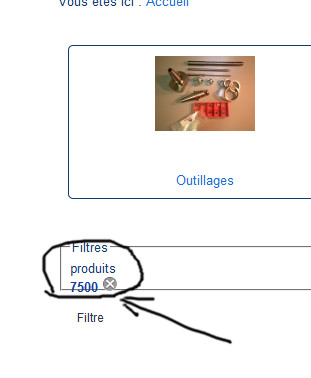

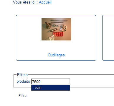

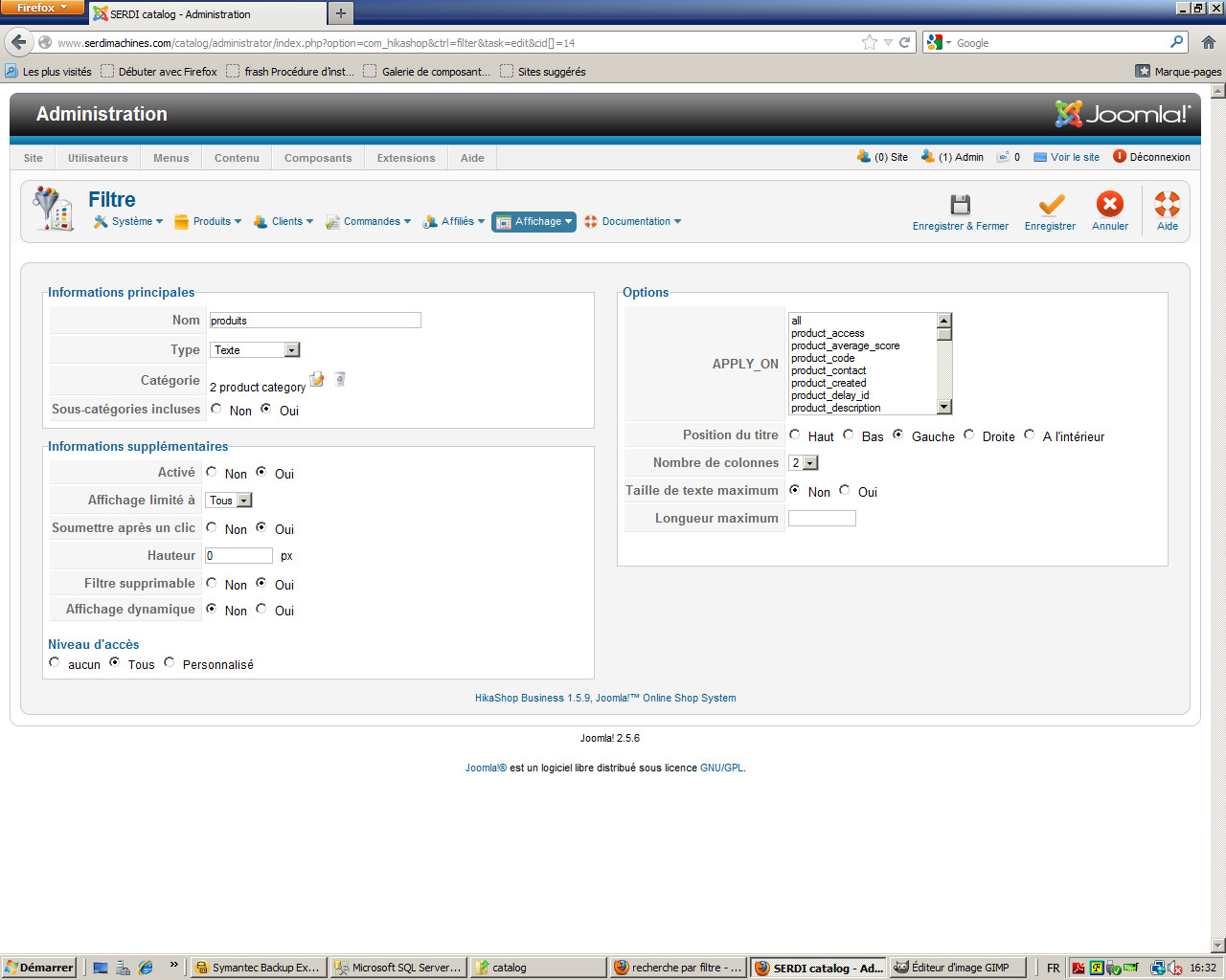

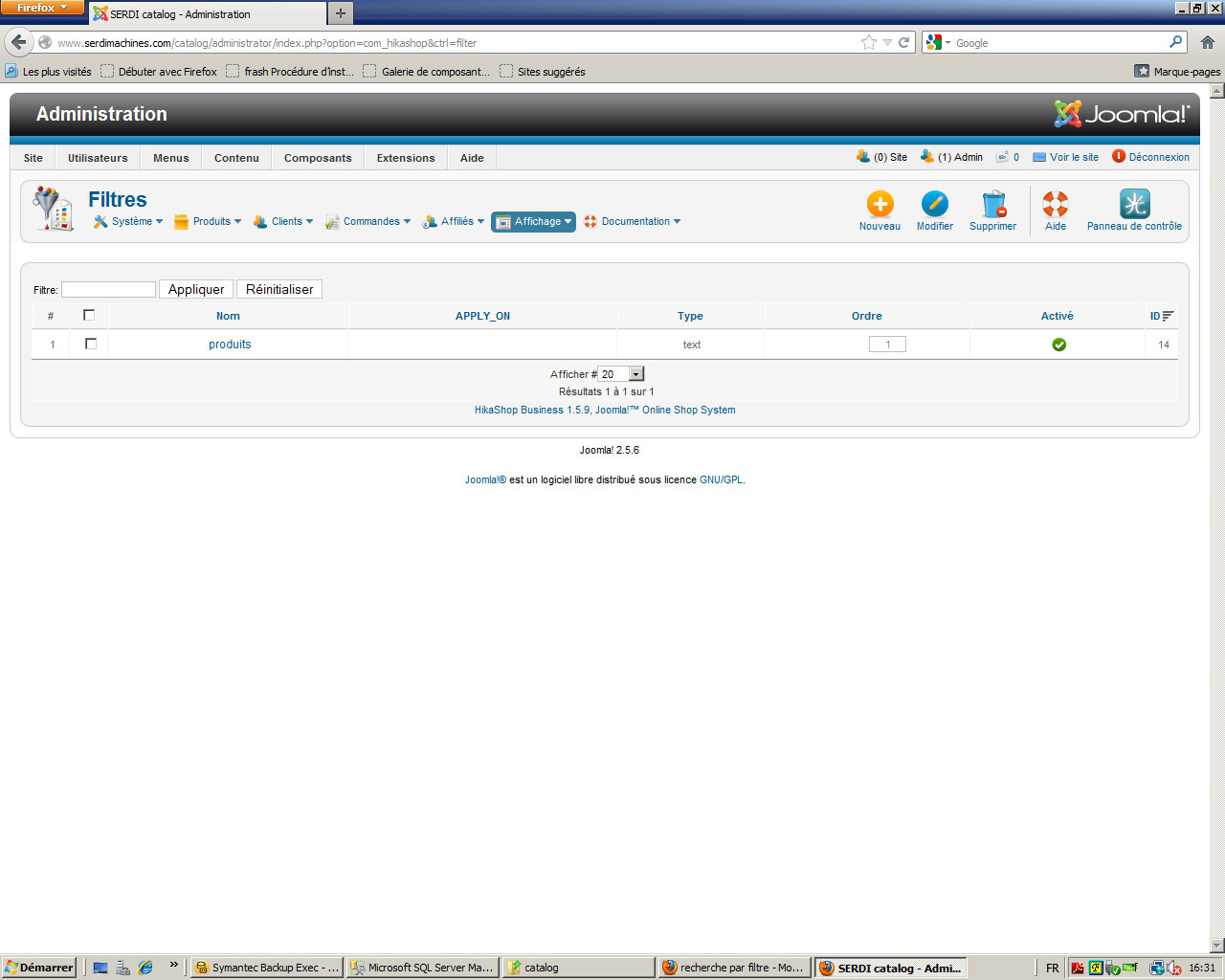

  • Posts: 157
13 years 10 months ago #64006
bonjour
bien je te donne une capture écran du filtre appelé produit pour te montre qu'il et bien active
ceci et la configuration du filtre
la la page principale avec le filtre et le produit rechercher
le problème et que le lien et inactif je ne peut donc pas aller dans la page de mont produit
Last edit: 13 years 10 months ago by fred74.
  • Posts: 2334
  • Thank you received: 403
13 years 10 months ago #64012
Je ne comprends pas, vous disiez que rien ne marchait et que le filter n'était pas actif alors que c'est le cas sur vos captures d'écran.
Expliquez moi concretement le problème, est-ce juste le filtre qui dépasse les bordures?
  • Posts: 157
13 years 10 months ago #64033
j'ai du dans ce cas la mal m'exprimer le filtre trouve le produit mais le lien trouver et inactif si je clique sur 7500
il se passe rien normalement si j'ai bien compris je devrait être rediriger sur la page du produit 7500
  • Posts: 2334
13 years 10 months ago #64036
Etant donné que c'est une recherche par mot clef le "7500" que vous voyez ne renvoit vers rien du tout.
Il est simplement là pour indiquer les filtres actifs pour l'affichage des produits présents sur la page.
Il semble donc que tout soit ok :).
