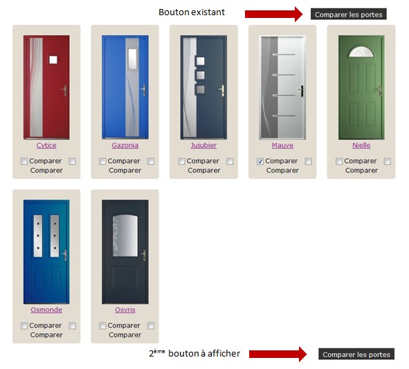

13 years 11 months ago #64038
J'aimerais afficher le bouton "comparer" à la fois au-dessus et au-dessous de la liste des produits.Comme indiqué ci-dessous:
Pourriez-vous m'indiquer comment faire?
Merci
