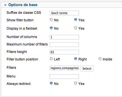

Pourriez vous me faire une capture de votre module de filtre?
Ce dernier doit être configurer pour apparaitre dans la catégorie concernée si vous voulez qu'il s'affiche, est-ce bien le cas?
  • Posts: 499
  • Thank you received: 33
13 years 10 months ago #64400
Voilà :

C'est le reste des options qui m'intéressait, vous avez surement limité l'application de votre module à certains menus.
  • Posts: 499
13 years 10 months ago #64419
Ce sont les seules options que j'ai pour ce type de module, en tout cas celles auxquelles j'accède par le gestionnaire de modules. Je le trouve comment ce "reste des options" ?
