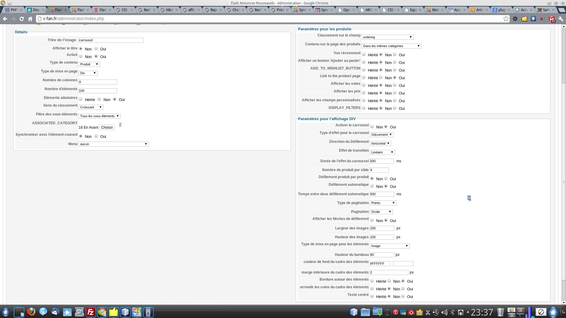

Bonjour à tous !
J'ai activé un carrousel sur la page d'accueil, mais il reste bloqué, les boutons et navigations ne réagissent pas !!
Il y aurait-il une incompatibilité avec d'autres extensions ?
En fichier joint, l'écran de la config.
Merci pour votre aide... ;)
