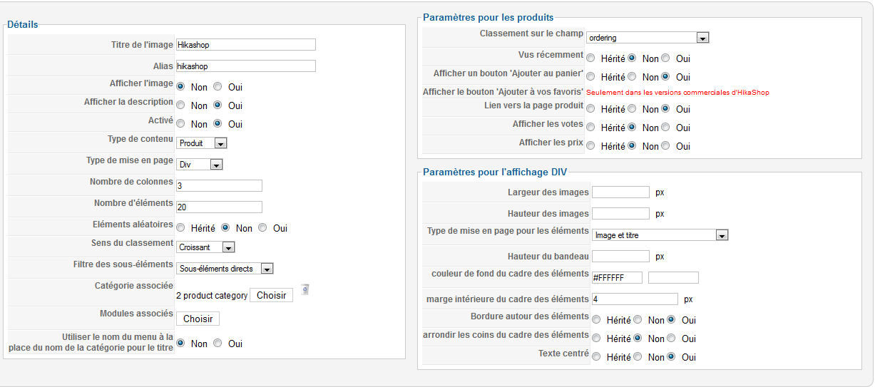

Pourrai-tu m'envoyer une capture d'écran des pages de configuration des tes deux listing de produits ?
  • Posts: 44
13 years 10 months ago #65247

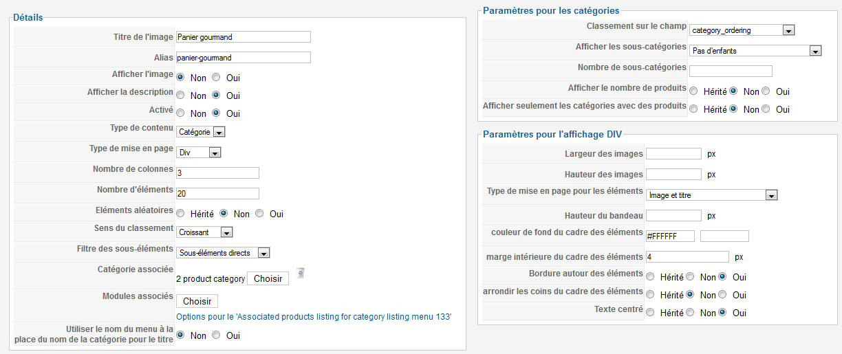

Voici les deux screens en espérant que ce soit les bons ^^

Je pense que le problème vient de la configuration du menu " panier gourmand" pourrait tu initialisé le champs "type de contenu" à produit.
  • Posts: 44
13 years 10 months ago #65256
Oui je viens de le faire et effectivement cela fonctionne il me manquait juste aussi de définir la bonne catégorie à afficher.

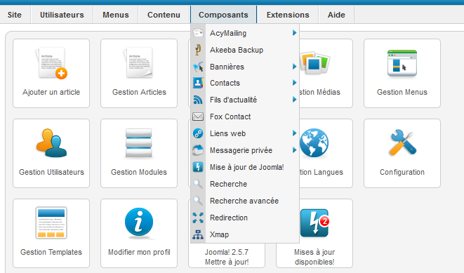

Juste une dernière question, après installation de hikashop je n'ai son onglet dans la partie "Composants" du back office, serait tu comment faire pour y remédier ?

Cela doit venir d'un problème dans les menus de joomla.
Il faudrait essayer de faire un "rebuild" dans le gestionnaire de menus de joomla.
Si ca ne résoud toujours pas le problème, vous pouvez tenter une réinstallation d'hikashop (ca ne supprimera pas vos données) pour qu'il ré ajoute les menus.

Pour être plus précis le problème se situe ici.
Je vais tout de même tenter de désinstaller et de le remettre
Cordialement
