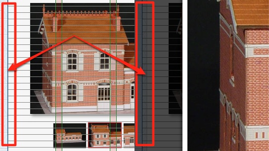

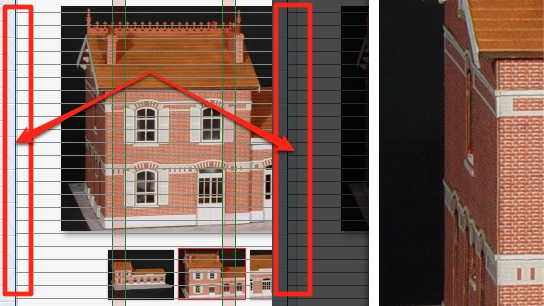

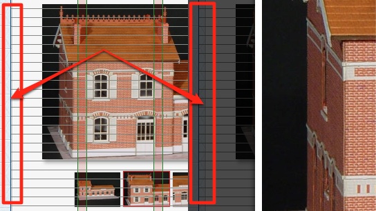

Lorsque je clique sur une image pour voir le zoom dans une popup, l'ensemble de la page se décale de quelques pixels sur la droite. Se problème se produit avec SqueezeBox, mais pas avec JCEMediaBox ou RokBox. Une idée ?

Cela est un problème lié à squeezeBox que l'on ne peut corrigé dans HikaShop.
Je vous recommende d'utiliser JCEMediaBox ou RokBox si cela pose problème sur votre site.
