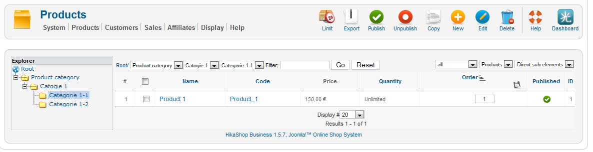

Non, je parle de la colonne "ordre" dans le listing des produits de votre back end.
Pour chaque produits, cette colonne a un chiffre qui correspond à l'ordre du produit dans sa catégorie.
www.hikashop.com/images/stories/products_full.png

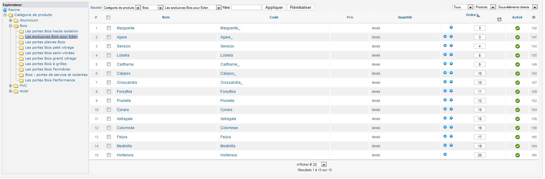

Bonjour, je relance ce poste car j'ai remarqué un problème lorsque je veux changer l'ordre des produits dans chaque catégorie. Il semble que si le produit appartient à plusieurs catégories, le classement ne se fait pas correctement, parfois plusieurs produits ont le même numéro d'ordre.
Pouvez-vous m'éclairer sur ce point?

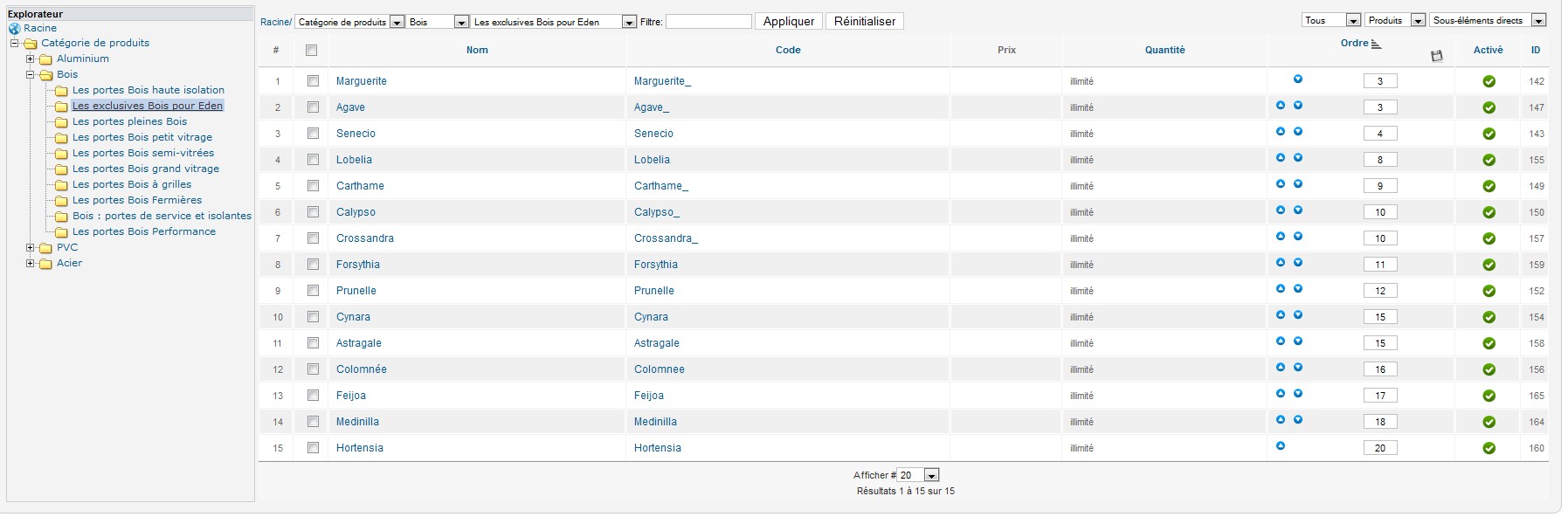

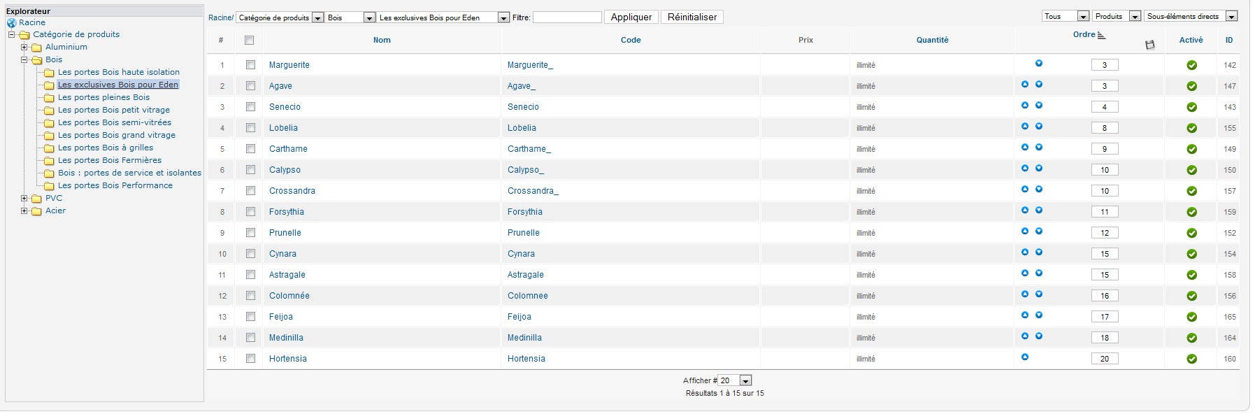

  • Posts: 139
13 years 9 months ago #66860
Voici une capture de la liste de produits appartenant à 2 catégories

  • Posts: 85949
  • Thank you received: 14136
13 years 9 months ago #67424
J'ai réordonné les produits de cette catégorie sur votre site et cela a corrigé tout l'ordering pour cette catégorie.
Il faut cliquer d'abord sur le titre de la colonne, puis sur le bouton sauvegarder à coté et cela refait l'ordering pour qu'il soit continue et parte de 1.

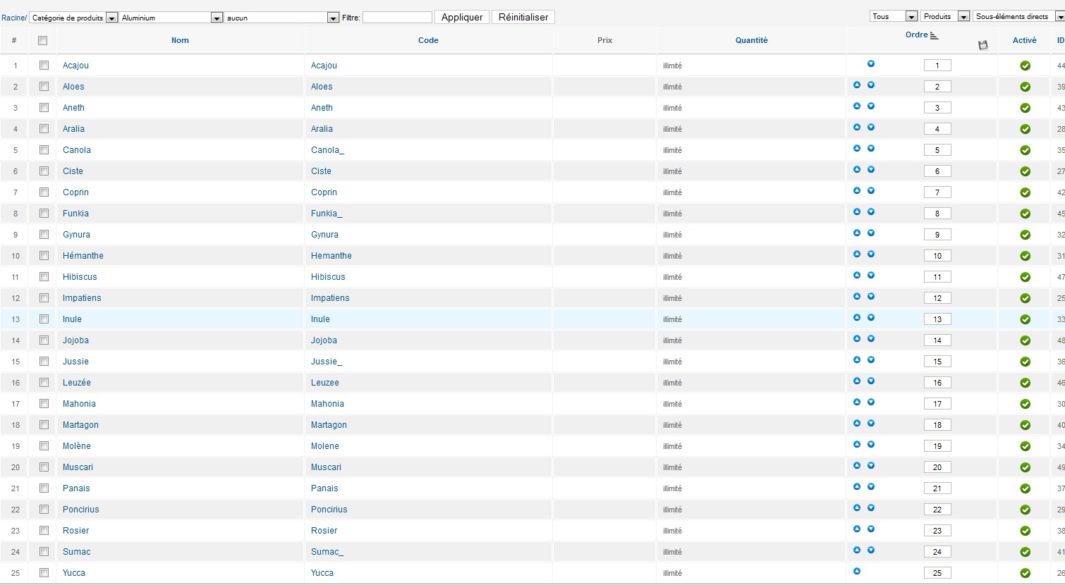

  • Posts: 139
13 years 9 months ago #67797
Je reviens vers vous car mon problème n'est toujours pas réglé.

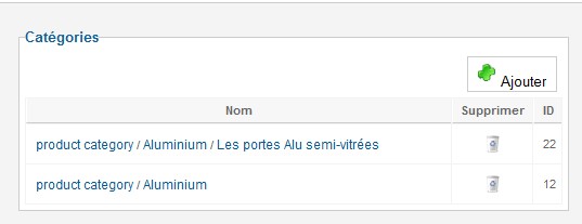

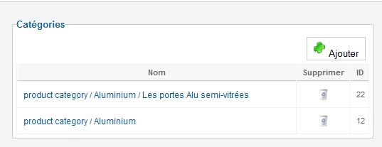

Sur la page http://test.portes-eden.fr/aluminium/toutes-nos-portes-alu s'affichent toutes les portes de la catégorie alu.

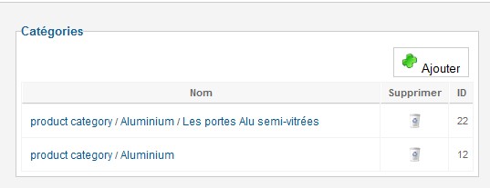

J'ai attribué la catégorie Aluminium à toutes les portes :

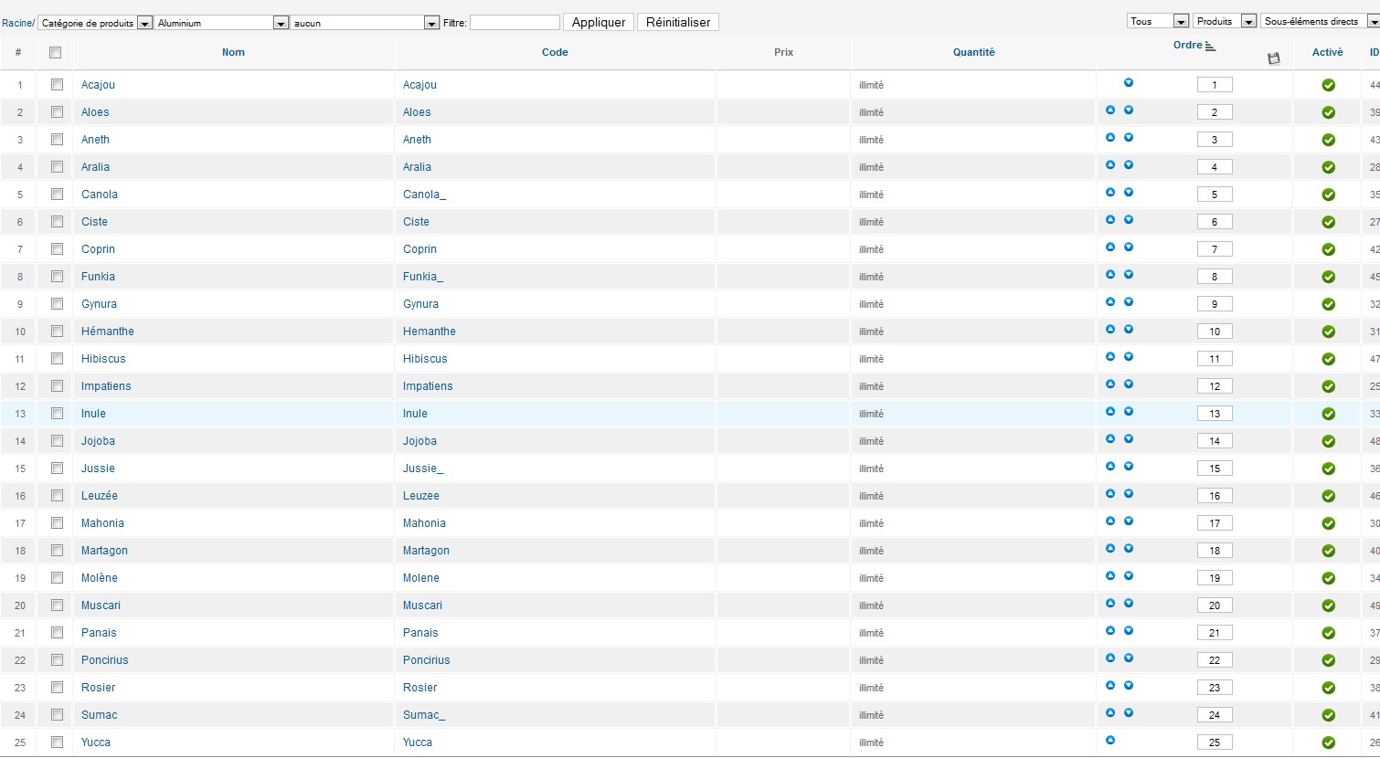

et je les ai mises en ordre comme ceci:
[attachment:1]portes alu.jpg[/attachment]
mais quand je les fais défiler en front-end elles ne défilent pas dans cet ordre mais semblent garder l'ordre de leur sous-catégorie. Est-ce qu'il me manque encore un paramètre?

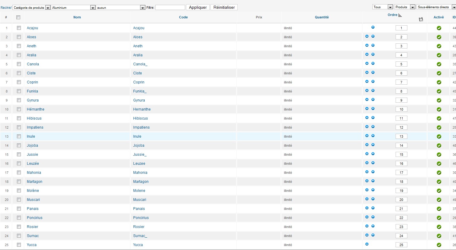

  • Posts: 139
13 years 9 months ago #67798
Nouvel essai, il manque une image
Sur la page test.portes-eden.fr/aluminium/toutes-nos-portes-alu s'affichent toutes les portes de la catégorie alu.
