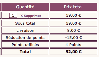

13 years 3 weeks ago #118683
effectivement j'avais oublié cette option désolé
mais j'ai bien
et points utilise s"affichent
Last edit: 13 years 3 weeks ago by erickb.
13 years 3 weeks ago #118685
Merci d'utiliser cette valeur: USERPOINTS_USE_POINTS
Cordialement,
  • Posts: 2693
  • Thank you received: 73
13 years 3 weeks ago #118686
ca marche mais il etait pas evident de deduire que c'etait USERPOINTS_USE_POINTS
merci
comme on l'avait évoqué a un moment ce serait bien d'avoir tous ces champs cachés en plus dans l'admin d'hikashop a la suite sans explication dans un onglet special tout simple , un peu comme un about config de Firefox
