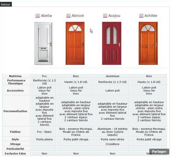

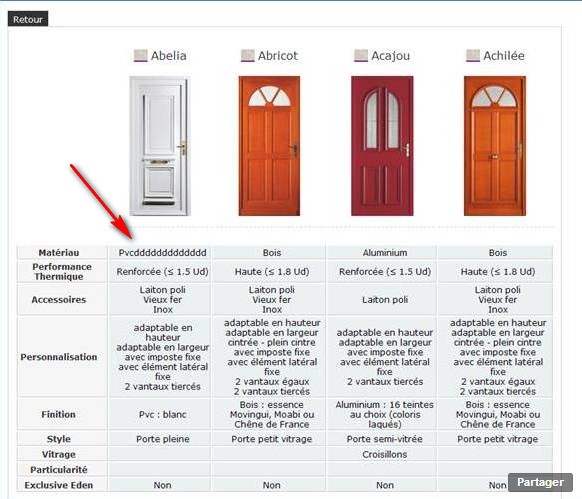

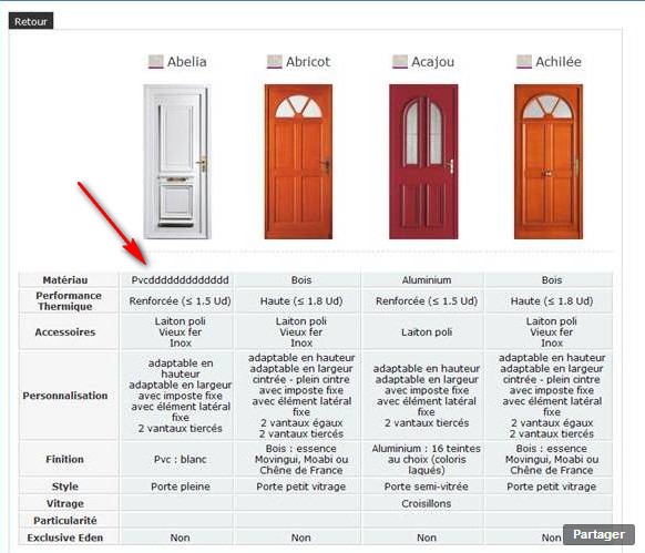

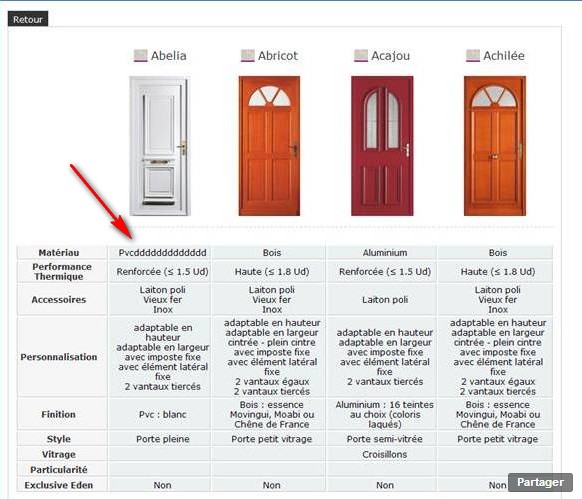

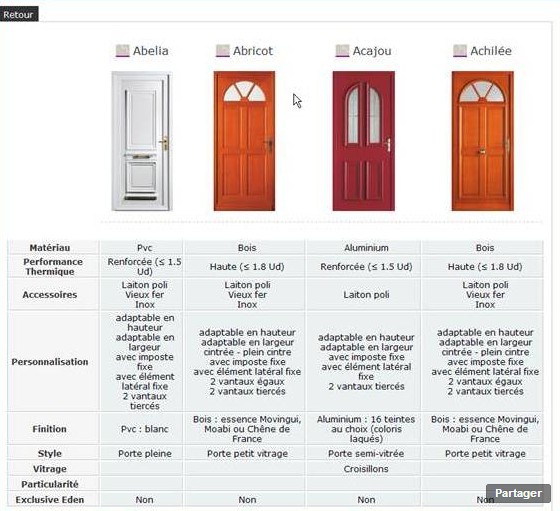

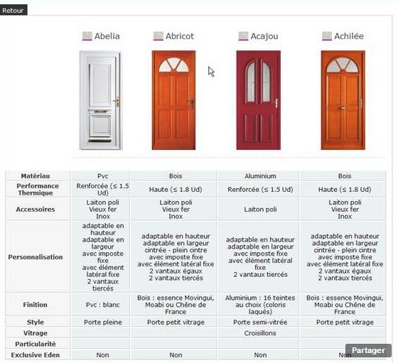

Sur la page comparer les produits, est-il possible de rendre le nom du produit cliquable vers la page produit?
D'autre part, en ce qui concerne la largeur des colonnes l’affichage n’est pas toujours harmonieux, il s’ajuste au contenu du texte :
Avant:
Après:
Est-il possible de remédier à cela?
Merci.

Les noms des produits sont normalement déjà cliquable. pourriez vous m'envoyer un lien vers la page en question je puisse jeter un oeil?
Pour ce qui est de l'affichage, je ne vois pas ce que vous voulez de plus. La largeur de la colonne s'adapte au texte pour rendre ce dernier le plus lisible possible.

D'accord pour la largeur des colonnes.
