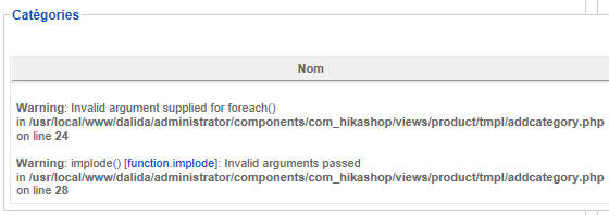

Message d'erreur après avoir choisi la catégorie dans la fiche produit section catégorie choisie
en image ci-jointe.
Message erreur en mode debug dans mon post précédent
  • Posts: 86212
  • Thank you received: 14219
13 years 11 months ago #69333
Les erreurs ne viennent pas du code mais de la base de données.
Il faudrait que nous puissions voir le contenu de la table hikashop_category et que vous nous disiez pour quelle catégories vous avez le problème (enfin celle(s) que vous avez ajouté pour vos tests).
