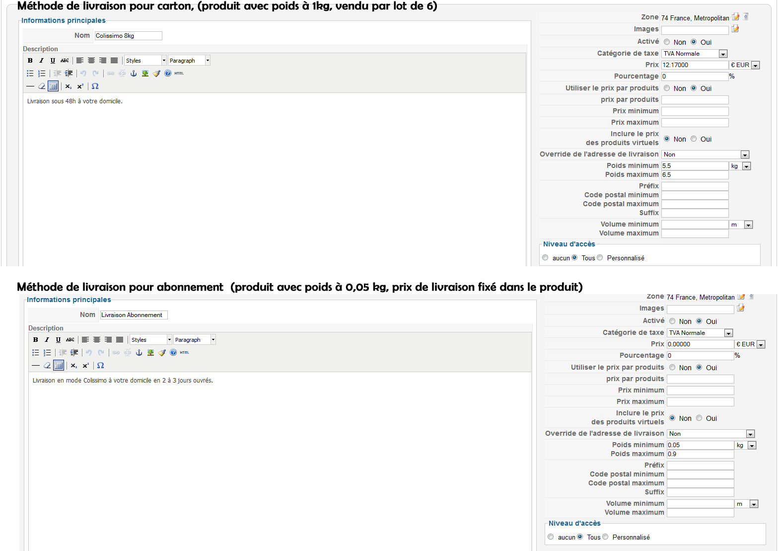

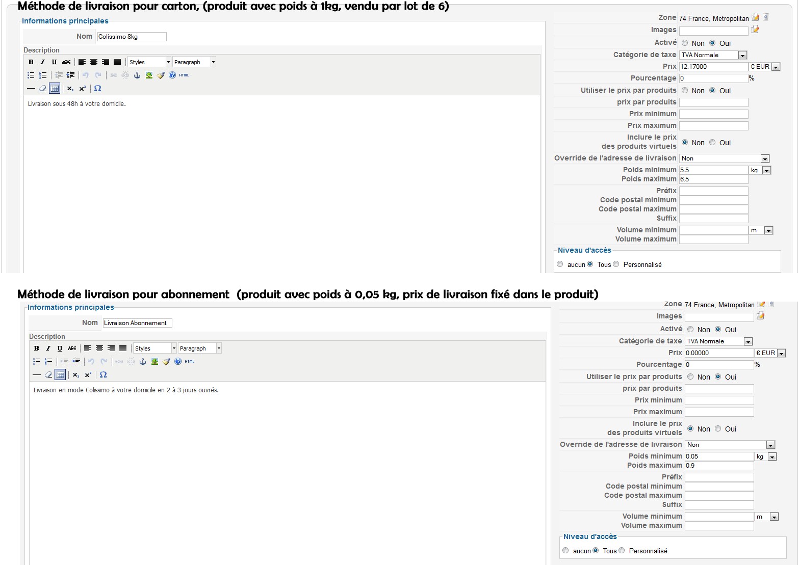

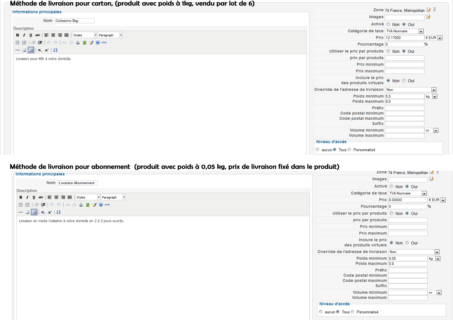

Ok pour la méthode, mais pour ma part, pour faire suite au précédent message, j'ai paramétré 2 méthodes : une méthode pour des produits avec un poids de 0,05kg, prix à 0 et un prix par produit, une autre méthode pour des produits avec un poids de 1kg et un prix dans la méthode. Il faut que la livraison gratuite soit uniquement pour les produits dont le poids est à 1kg. Pour le montant de la livraison totale avec par exemple des produits à 0,05kg et des produits à 1kg, il faut que le montant de la livraison des produits à 0,05kg ne soit pas diminuée. Or en paramétrant une méthode pour un poids mini et maxi en kg et un prix mini, j'ai les deux méthodes qui s'affichent. Donc pas encore de solution ....
Une idée
Merci
  • Posts: 86179
  • Thank you received: 14217
13 years 10 months ago #72429
Je n'ai pas saisi ce que vous avez fait. Pourriez vous poster une capture des options de vos deux méthodes de livraison ?
  • Posts: 332
  • Thank you received: 4
13 years 10 months ago #72540

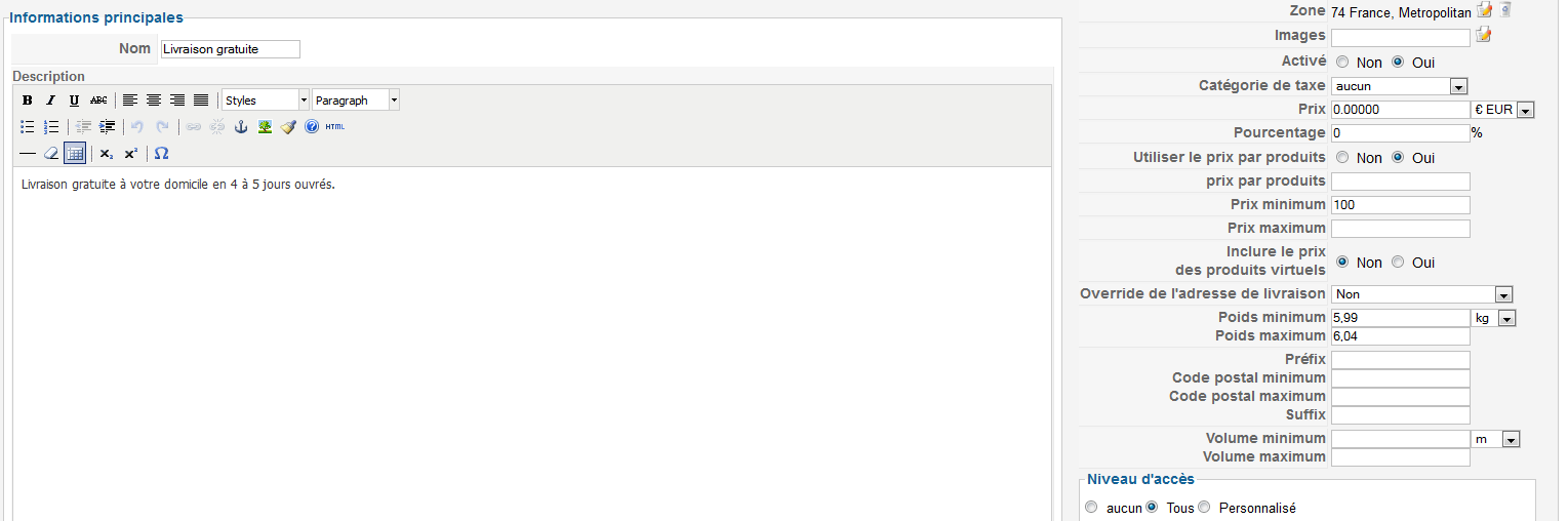

J'ai 2 types de produits :
  • produit vendu par lot (bouteilles par 6 en carton) et dont le montant de la livraison est en fonction du poids total (produit avec poids à 1kg et méthode de livraison par tranche de poids),
  • produit de type abonnement (abonnement à 3, 6 ou 12 mois) et dont le montant de la livraison est un prix forfaitaire paramétré dans le produit (poids produit fixé à 0,05kg).
Le client peut commander indifféremment l'un ou l'autre type de produits ou les deux. les deux méthodes de livraison permettent d'obtenir un montant total des frais de livraison. Pas de problème de ce côté (merci à Nicolas pour ses conseils pertinents).
Je souhaite définir une méthode de livraison gratuite uniquement pour les bouteilles dès que le montant commandé dépasse un certain montant. Le montant commandé ne doit pas prendre en compte le montant des abonnements que le client aurait pu commander aussi.
J'ai essayé de construire une méthode de livraison gratuite mais, du coup le passage de caisse me donne les 2 types de méthodes de livraison : la gratuite et la méthode pour la gestion des abonnements. Le client doit au minimum payer la livraison pour l'abonnement, s'il avait commander un abonnement et des bouteilles.
Espérant être plus précis dans mon problème.
  • Posts: 332

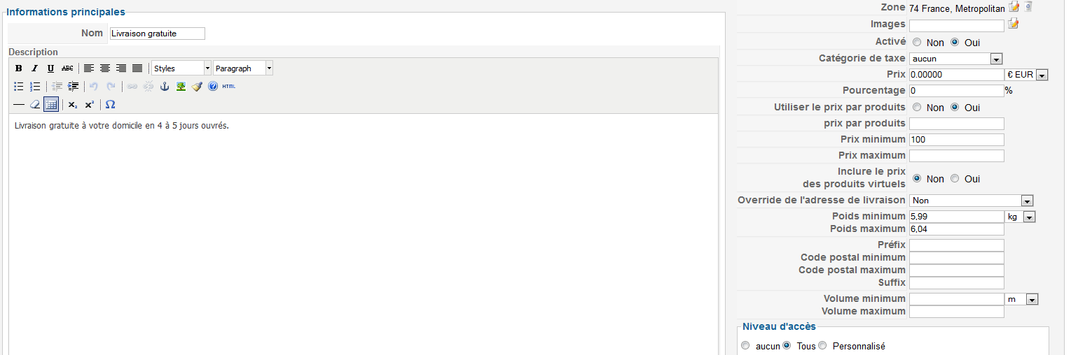

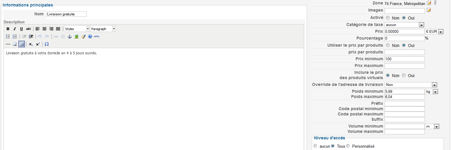

13 years 10 months ago #72723
En fait, j'ai résolu après qqc moments de recherche. J'ai crée un méthode "livraison gratuite" avec les mêmes tranches de poids que les autres méthodes de livraison, mais avec un prix à 0 et un prix minimum. Côté, produit (pour mes abonnements qui ne seront pas soumis à la livraison gratuite, j'ai indiqué pour cette méthode le montant forfaitaire comme pour les autres méthodes). Du coup, dans le passage en caisse, la livraison gratuite tient compte de mes 2 types de produits.
Maintenant, comme peut faire pour que la méthode gratuite soit uniquement affichée et pas celle qui calcule le montant original des frais de livraison??
Merci
  • Posts: 86179
13 years 10 months ago #73062
Je pense qu'il faut mettre un prix maximal sur celle qui calcule le montant original des frais de livraison. Ainsi, le système affichera soit l'une soit l'autre en fonction du prix total.
