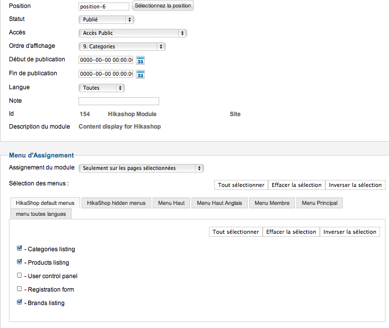

Lorsque je souhaite terminer ma commande, la page "connexion ou enregistrement" s'affiche.
Or, celle-ci déborde sur mes modules en position 6 (à droite).
Pour faire plus simple, j'ai donc sélectionné un à un les modules de droite pour les désactiver lors de l'affichage de "Registration form" (voir photo ci joint)
Malgré cela mes modules apparaissent toujours et hikashop s'affiche par dessus...
Merci d'éclairer ma lanterne,
Mél
H&R Supply
Last edit: 13 years 11 months ago by Mel7.
13 years 11 months ago #69780
Pour cacher des modules lors du passage en caisse, il faut créer un mnouveau menu dans pour lequel vous n'assignez pas les modules de droite (vous les retirez).
Puis dans Hikashop > Configuration > Passage en caisse, sélectionnez le menu que vous venez de créer dans l'option "Forcer un menu dans le passage en caisse"
