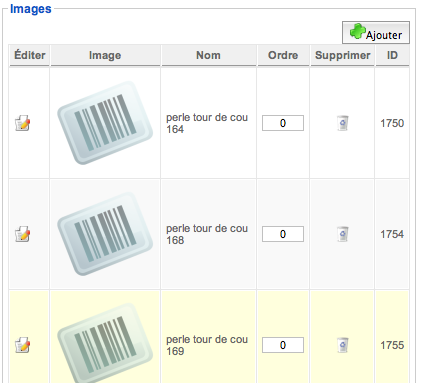

J'ai créé un fichier csv utf8 afin d'importer mes articles... Je rencontre plusieurs problèmes lors de l'import.
- les images: dans mon fichier, j'ai mon_image_1.jpg et dans les articles importés, je n'ai pas l'image (qui se trouve bien dans media/com_hikashop/upload) mais j'ai un titre: mon image 1
- A la fin de l'import, le système me met un message "158 produits trouvés : 0 nouveaux produits importés, 0 codes de produit invalides, 158 produits existants déjà" alors que ces produits n'existaient pas avant l'import...
- Quand je vais voir mes nouveaux produits, il y en a pas mal qui manquent, d'autres qui ne sont pas dans les catégories ou ils devraient être...

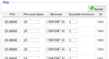

- Dans les articles importés, certains sont tout juste (sauf l'image) et d'autres ont jusque à 8 fois le même prix dans le champ "prix" certains articles ont aussi plusieurs images (mais qui ne s'affiche pas) genre "mon image 1" "mon image 2" alors que normalement il ne devrait y avoir qu'une image...

Par contre, je me suis rendu compte d'une chose... Il y a quelques articles qui ont le même "product_code"... Est-ce que ça peut poser problème???
Je vais essayer sans la colonne "product_code"

Donc, j'avais des product code identiques... C'est ceux-ci qui généraient les prix a double, triple ou plus (le même nombre de prix que de product code identiques)... C'est aussi à cause de ces product code que les images ne s'affichaient pas (allez savoir pourquoi...)
J'ai supprimé la colonne "product_code" et j'ai décidé de laisser hikashop générer ces codes. A ce moment la, ça se passe nettement mieux... J'ai beaucoup plus d'articles importés, la plupart avec un seul prix et les images... Par contre, j'ai toujours des articles avec plusieurs prix et le problème d'image... C'est parce que j'ai des "product_name" identiques et hikashop créé le product_code en fonction de ce champ...
Voila, me reste plus qu'a définir un nom unique pour ceux qui ont le même nom...

J'ai quand même toujours un problème avec les images... J'aurais voulu savoir ou était stocké dans la base de donnée l'info du nom de fichier des images produits... Dans quelle table? Je n'ai pas le champ "images" dans la table hikashop_product...

Le nom des images est stocké dans hikashop_file dans la base de données. Les fichiers eux mêmes sont stockés dans le dossier media/com_hikashop/upload
Dans le CSV, soit vour donner l'URL complète de l'image et HikaShop la téléchargera pour la mettre dans media/com_hikashop/upload soit vous l'uploadez vous même avant l'import et vous ne mettez que le nom du fichier dans le CSV.
La seconde méthode est recommandée car la première peut vite entrainer des soucis de temps d'execution durant l'import.

Tout est ok... En fait le dernier problème qui me restait était les images... Mais le problème était dans mon transfert ftp... J'avais pas toutes les images dans le dossier mais comme j'en avais pas mal, je ne m'en suis pas aperçu...
