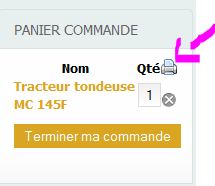

Depuis la mise à jour de HikaShop vers la version 1.6.0 une icône apparait dans le mini cart.
Comment la supprimer?

Pour retirer cette icone, vous pouvez éditer la vue "product / cart" dans HikaShop > Display > Views.
Et supprimer ce qui se trouve dans le "if" suivant:
if($this->config->get('print_cart',0) && JRequest::getVar('tmpl','')!='component' && $cart_type != 'wishlist'){
Ou ajouter une condition pour limiter son affichage.

Si je supprime toute la ligne ou ce qui est entre paranthèse après le if, ça met le site en vrac.

Il ne faut pas juste supprimer la ligne mais la remplacer par :
if(false){
