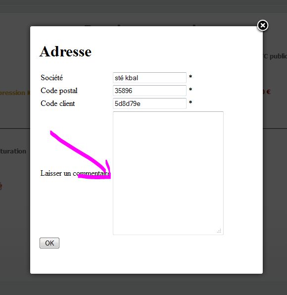

J'aimerais ajouter une possibilité au client de laisser un message au passage de sa commande.
Merci.

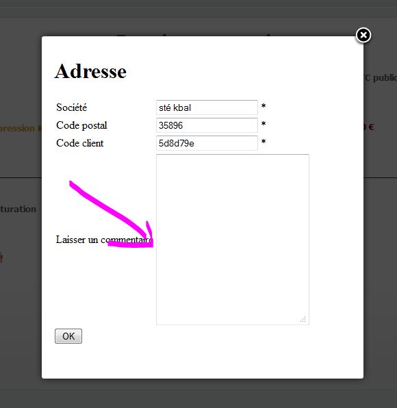

13 years 10 months ago #70920

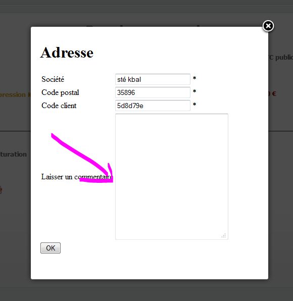

Ca marche pas trop mal mais j'aurais préféré que ça s'affiche sous le panier plutôt que dans le pop-up :
Merci.
  • Posts: 86179
  • Thank you received: 14217
13 years 10 months ago #71276
Vous avez créé un champs personnalisé de la table "adresse".
Si vous auriez créé un champs personnalisé de la table "commande", comme je l'ai mentionné, vous l'auriez eu sous le panier.

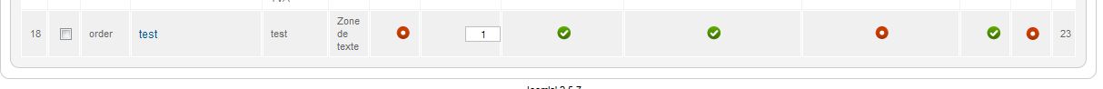

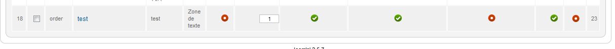

13 years 10 months ago #71387
En effet, je n'avais pas noté ce détail d'autant que je ne l'avais pas compris.
J'ai donc créée un champs avec comme table "commande" mais rien ne s'affiche.
Y aurait-il un autre réglage a effectuer quelque part?
  • Posts: 86179
13 years 10 months ago #71391
il faut que le champs soit publié et activé sur le front end.
Et dans le flux de passage en caisse de la config, il faut que la vue "champs personnalisés" soit toujours présente (elle l'est par défaut).

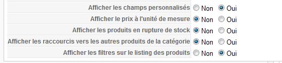

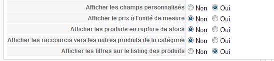

J'imagine que c'est bon.
J'imagine aussi que c'est bon mais j'ai trouvé ce paramètre dans "configuration générale/Affichage", pas dans "passage en caisse".

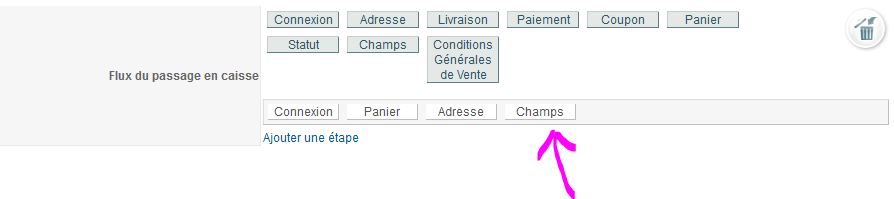

  • Posts: 86179

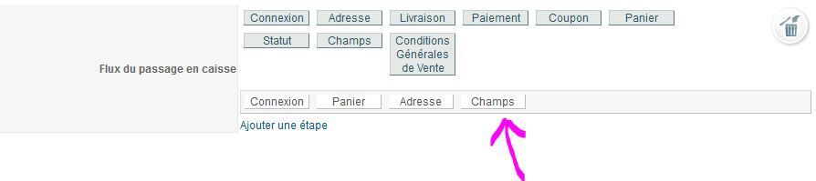

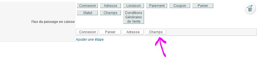

13 years 10 months ago #71521
Non, je parle bien de l'option "flux de passage en caisse" qui se trouve dans l'onglet "passage en caisse" :
www.hikashop.com/fr/support/documentatio...config.html#checkout
En anglais, la vue s'apelle "fields" et elle est par défaut dans l'option "checkout workflow".
Vous pouvez voir un exemple de champs personnalisés de la table "commande" sur le passage en caisse de notre site de démo et accéder au backend pour voir la configuration utilisée.

13 years 10 months ago #71567
Super!
Donc pour ceux qui ne voient pas clair comme moi, voici l'image qui leur permettra peut-être d'être éclairés :
