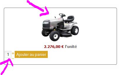

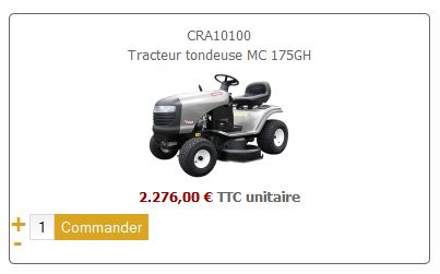

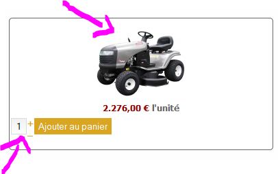

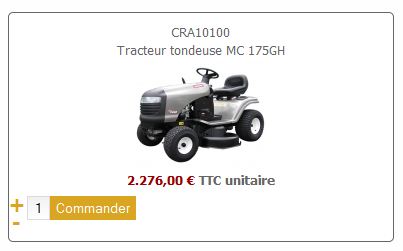

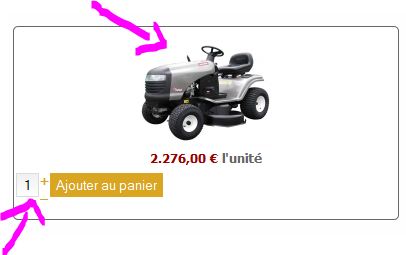

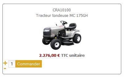

J'ai acheté la version "business" et suite à la mise à niveau, j'ai perdu la mise en page dans mes catégories.
Avant j'avais le champs "product_code" et le champs "product_name" au-dessus des photos :
et maintenant ils ont disparu :
On constate ici aussi que la mise en page du bas a changé et les termes.
Merci.

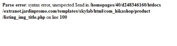

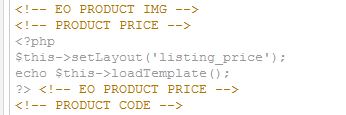

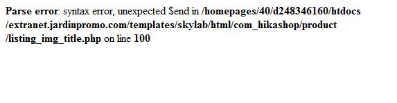

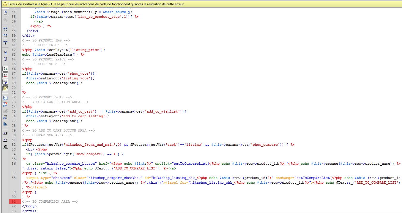

  • Posts: 257
  • Thank you received: 7
13 years 10 months ago #71452
Merci,
Quand je colle ça :
Ca me donne ça en frontend :
13 years 10 months ago #71580
Généralement cette erreur est retournée lorsqu’il manque une parenthèse ou une accolade dans le code.
Pouvez vous vérifier si il en manque ?
Je ne pense pas que ce code en soit la cause, il semble être correct.
The following user(s) said Thank You: oliv
  • Posts: 257

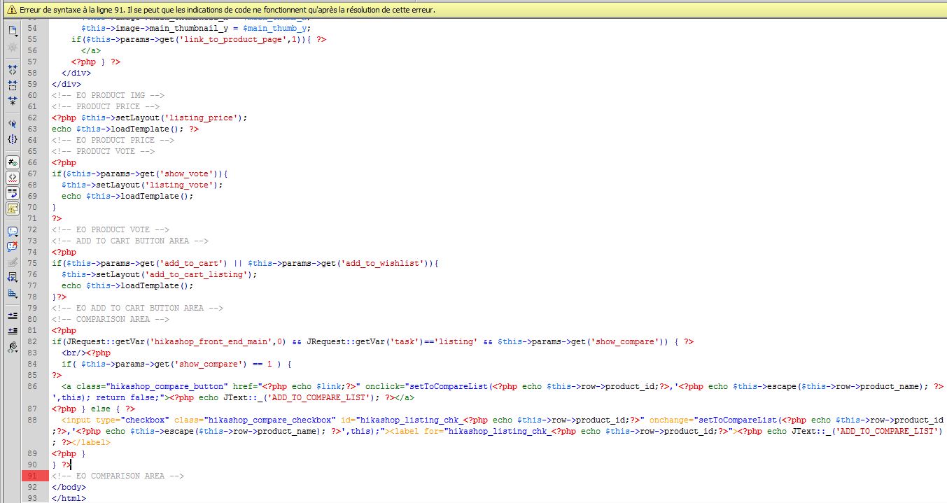

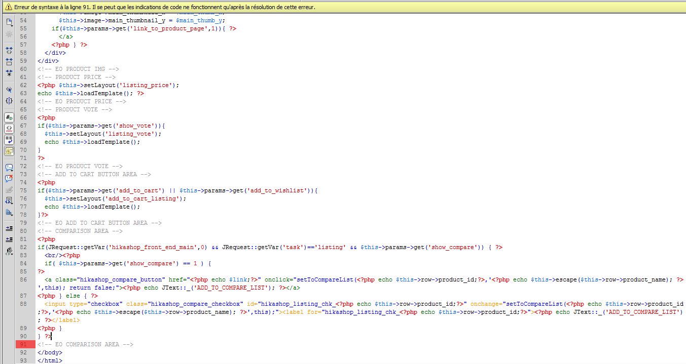

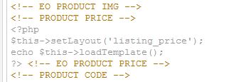

13 years 10 months ago #71629
Merci Xavier, mon niveau en php ne me permet pas de vérifier s'il manque une parenthèse ou une accolade dans le code.
Par contre voici ce que me donne Dreamweaver :

13 years 10 months ago #71767
Cela m'étonne que le problème vienne de cette partie de code, si vous la retirez vous n'avez plus d'erreur ?
Ce que je vous suggère de faire, c'est de supprimer les modifications apportées à cette vue, et de les recommencer.
Vous pouvez au préalable enregistrer ce que vous avez déjà modifié sur votre ordinateur.
  • Posts: 257
13 years 10 months ago #71776
Xavier bonjour,
Si je la retire ça ne change rien, si je ne m'abuse, c'est un commentaire donc ça n'a rien à voir.
Lorsque je "supprime la personnalisation", le prix ne s'affiche toujours pas.
Merci.
13 years 10 months ago #71817
Êtes vous sûr d'avoir activé l'option pour afficher les prix dans la configuration générale, mais aussi dans vos menus et modules ? (HikaShop > Display > Content Menus / Modules).
  • Posts: 257
13 years 10 months ago #71820
Bravo!
Afficher les prix était décoché.
Le fait est que je n'ai pas bien saisi le fonctionnement de HikaShop.
