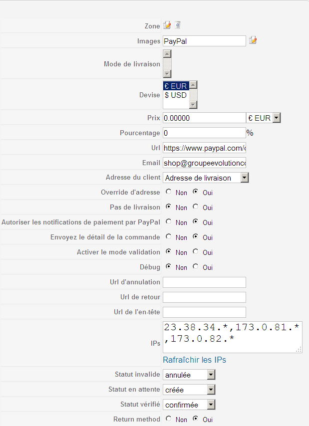

oui xavier voila la config paypal

13 years 10 months ago #72145
Votre page web est à l'intérieur d'une iframe à cause de votre hébergeur et cela n'est pas autorisé par PayPal.
Il va falloir éditer le fichier plugins/hikashoppayment/paypal/paypal_end.php et rajouter target="_blank" dans le tag form pour ouvrir PayPal dans une nouvelle fenètre.

13 years 10 months ago #75050
désolé pour la reponse tardive mais je fais ça pour aider
je viens de corriger cela effectivelent ca fonctionne
