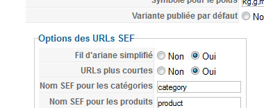

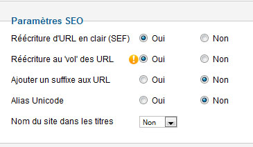

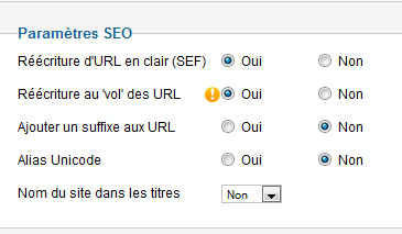

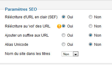

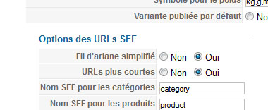

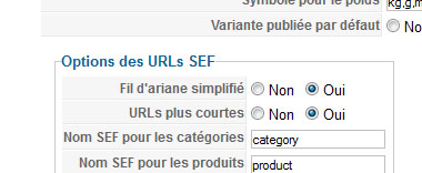

Mes menus et produits sont bien traduits mais pas les URL en version En.
Les options sef sont activées aussi bien dans la config Joomla (cela marche pour la version Fr)
que dans la config HS :
Le plug in sef est bien sur activé.
Une idée d'ou cela peut il bien venir?
