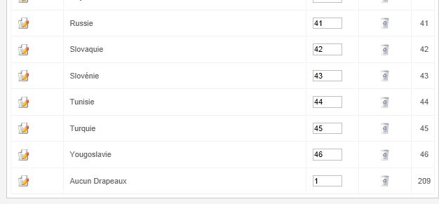

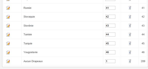

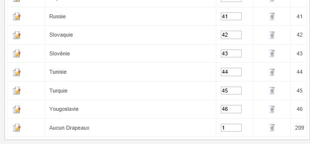

Pour les caractéristiques voici l'ordre des opérations :
capture1 : affectation à 1 dans la colonne classement de la dernière caratéristique "Aucun Drapeaux", après sauvegarde le classement reste bien à 1,

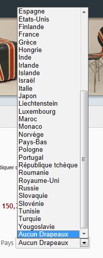

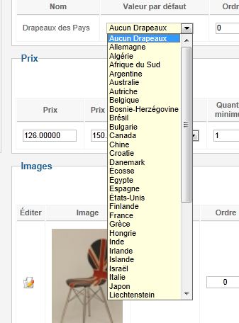

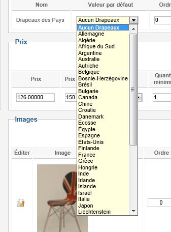

capture2 : ajouter la caratéristique au produit, avant sauvegarde du produit la liste propose bien la caratéristique "Aucun Drapeaux" en premier,

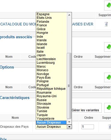

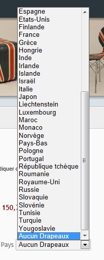

capture3 : je sauvegarde le produit et je retourne dans la liste caratéristique produit, la caractéristique "Aucun Drapeaux" se retrouve en dernier,

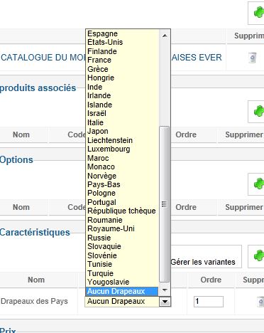

capture4 : bien sûr je retrouve ma caractéristique "Aucun Drapeaux" en dernier de la liste sur le site.

Dans l'option "Classement des valeurs des caractéristiques" de l'onglet Affichage de la configuration, il faut sélectionner "classement". Vous devez surement avoir "ID".
