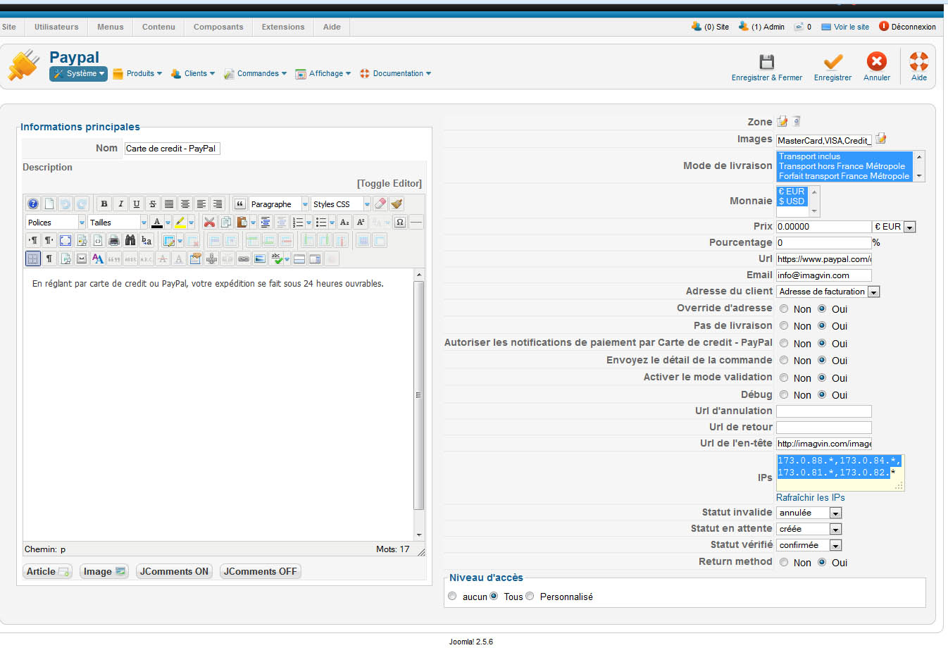

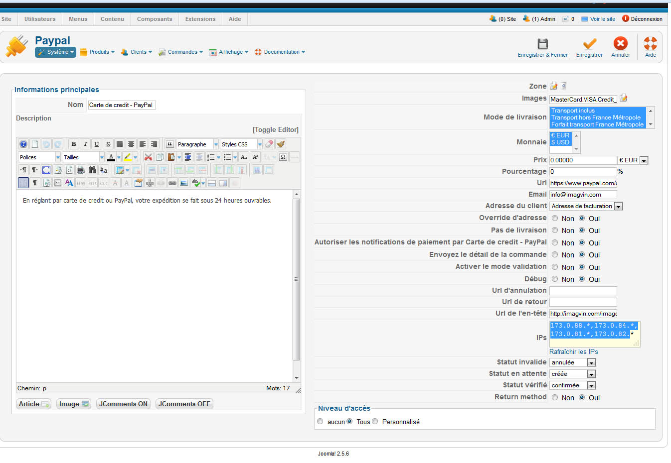

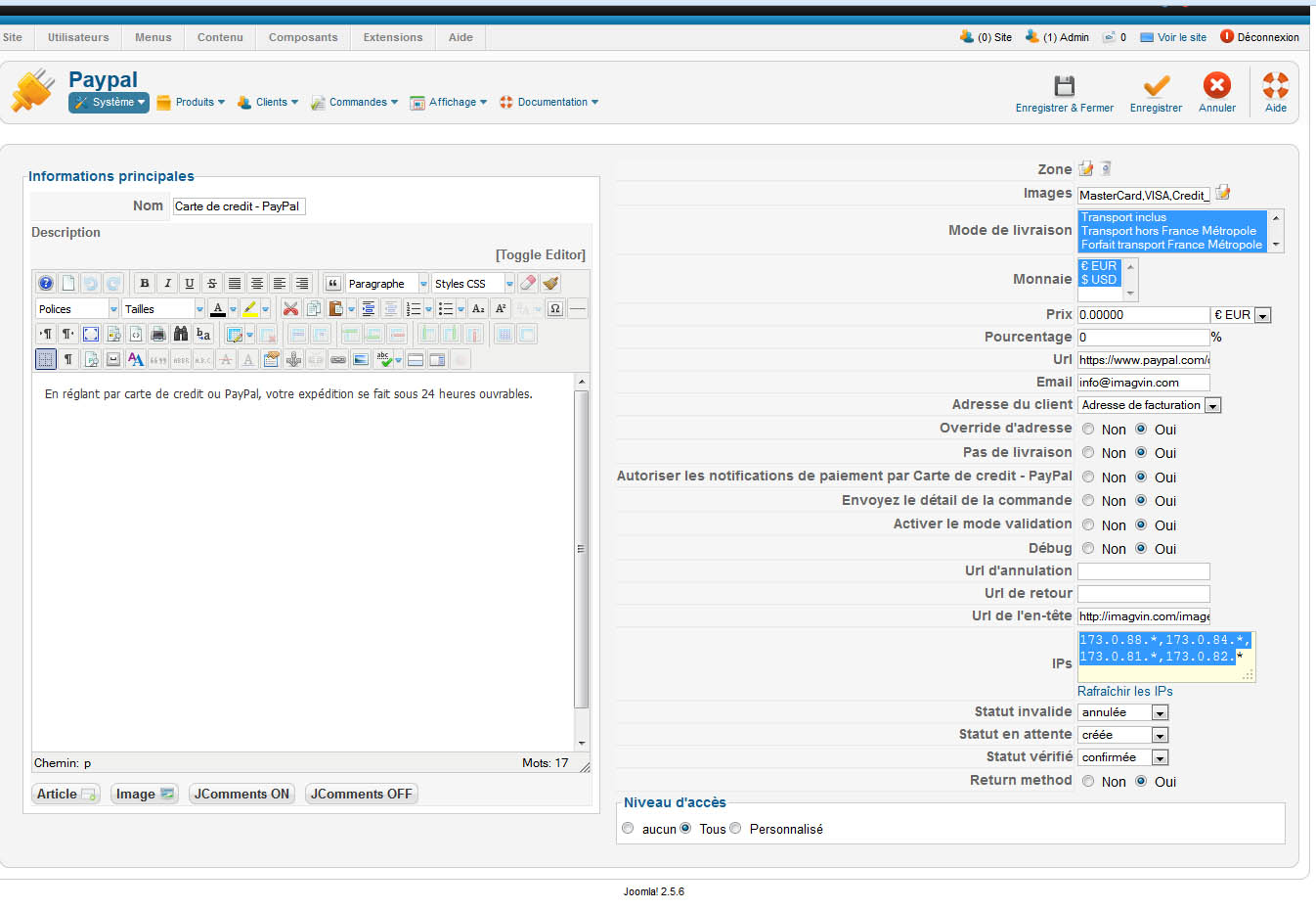

Ah, oui, c'est Paypal qui te dis qu'il n'y a rien dans le panier. On dirait qu'il n'y à pas de transmission d'info depuis Hikashop vers PayPal.
Hikashop vois bien la commande qusqu'à ce stade, alors il y a fort a parier qu'il y a un truc qui cloche au niveau du plugin PayPal.
Vérifie bien qu'il est configuré correctement (utilises la bouée d'aide en haut a droite) pour la zone, mode de transport, envoi du détail de la commande, validation et les IPs (j'ai 173.0.88.*,173.0.84.*,173.0.81.*,173.0.82.)
Y a pas a tortiller, tout ce que j'ai trouvé chez Hikashop a toujours fonctionné, mais les problèmes viennent @ 90% de quelque chose de mal configuré quelque part. Moi même j'ai eu des problèmes au départ :)

13 years 10 months ago #73051
Je te joins un screenshot de mon paypal.

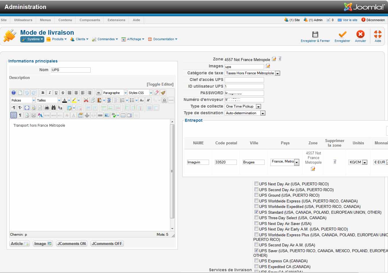

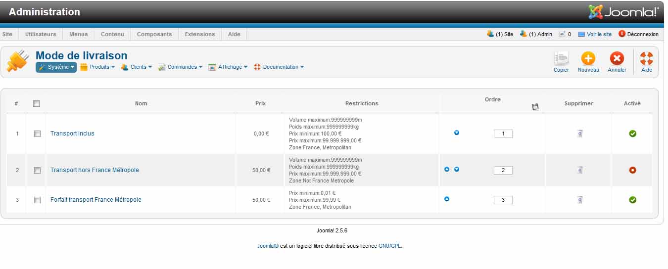

Dis moi, je n'ai pas vu de frais de livraison... t'as reglè la livraison ?
  • Posts: 7
13 years 10 months ago #73054
jai mis tes IPS mais, rien n'y fait ! lors des commandes la livraison gratuite n'apparait pas c'est normal ?
  • Posts: 24
  • Thank you received: 4
13 years 10 months ago #73060
Je penses que tu voulais dire UPS. Ca tombe bien m'en sers aussi !

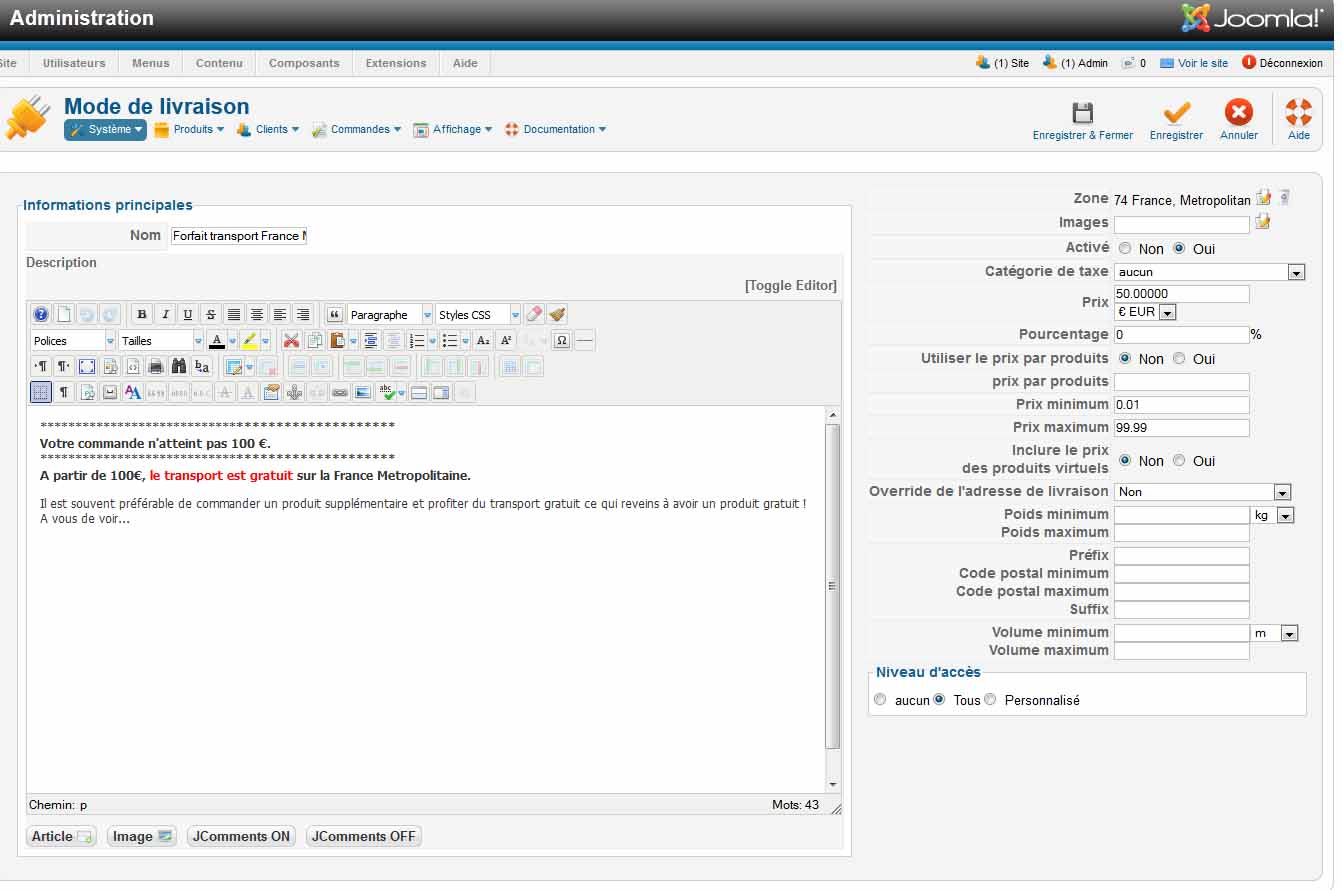

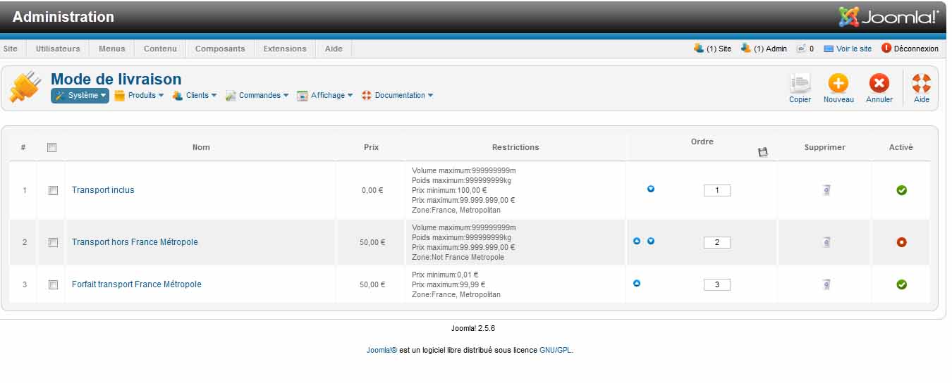

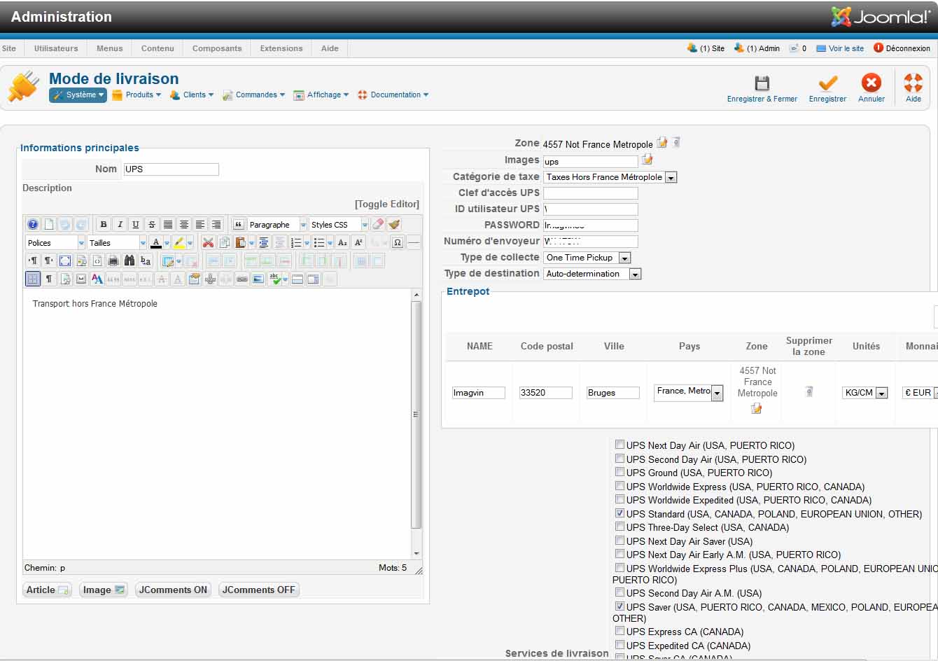

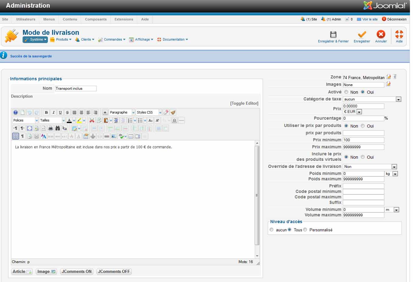

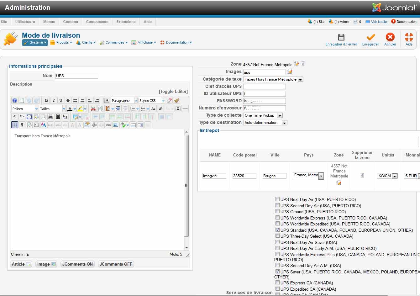

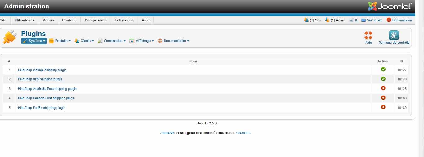

En fait, pour le transport j'ai plusieurs choix :
Transport HORS France Métropole :
--> UPS
Transport EN France Métropole:
1/ Livraison gratuit a partir de 100€ de commande
2/ Forfait livraison 50€ si commande inférieur à 100€

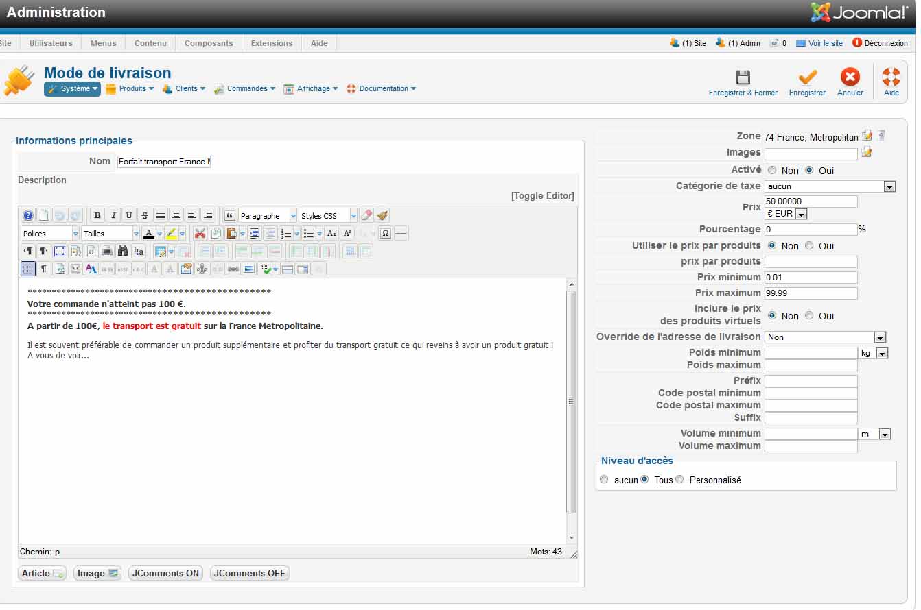

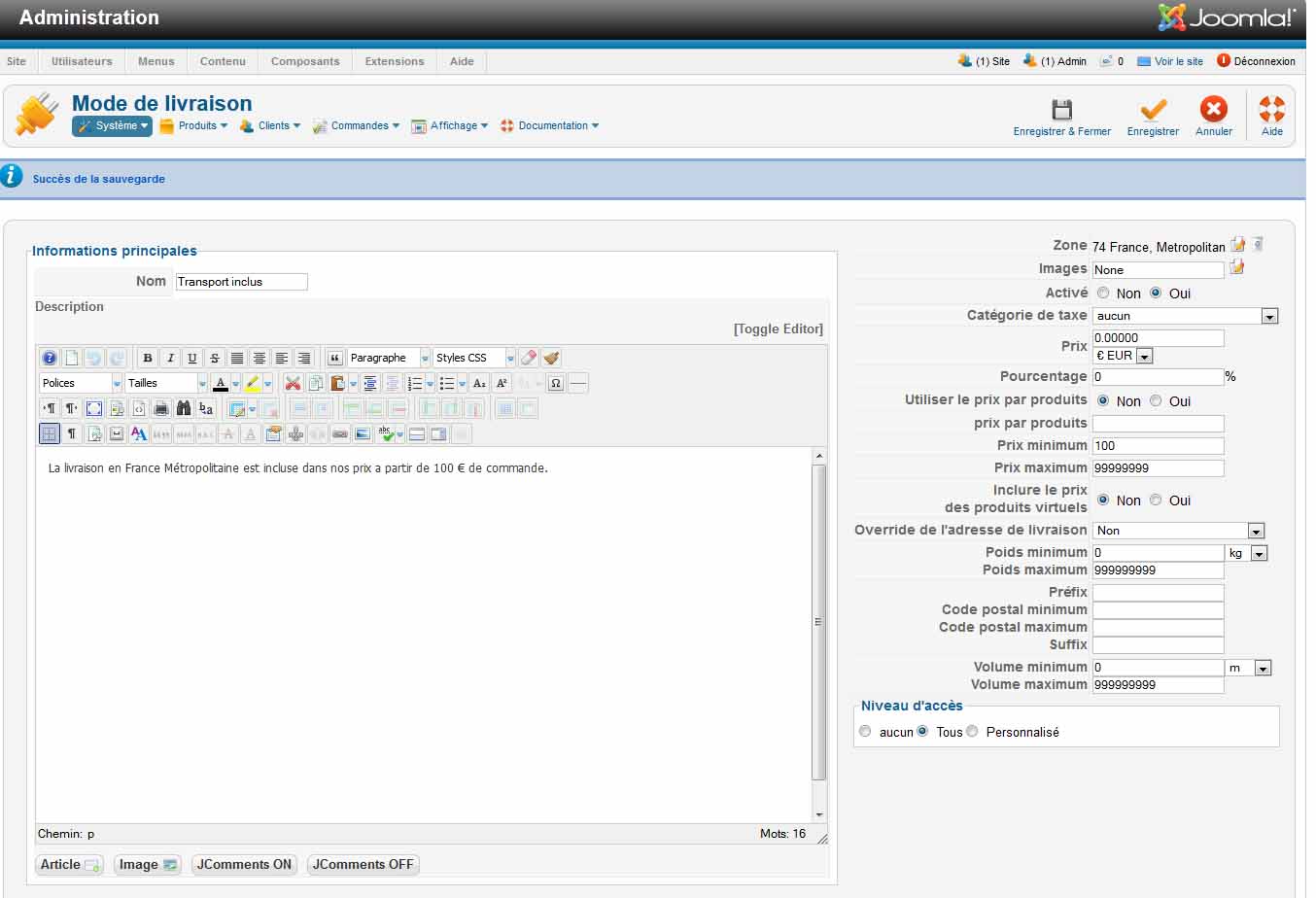

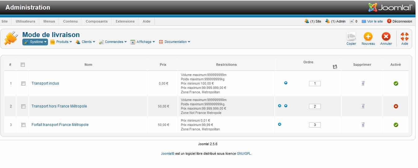

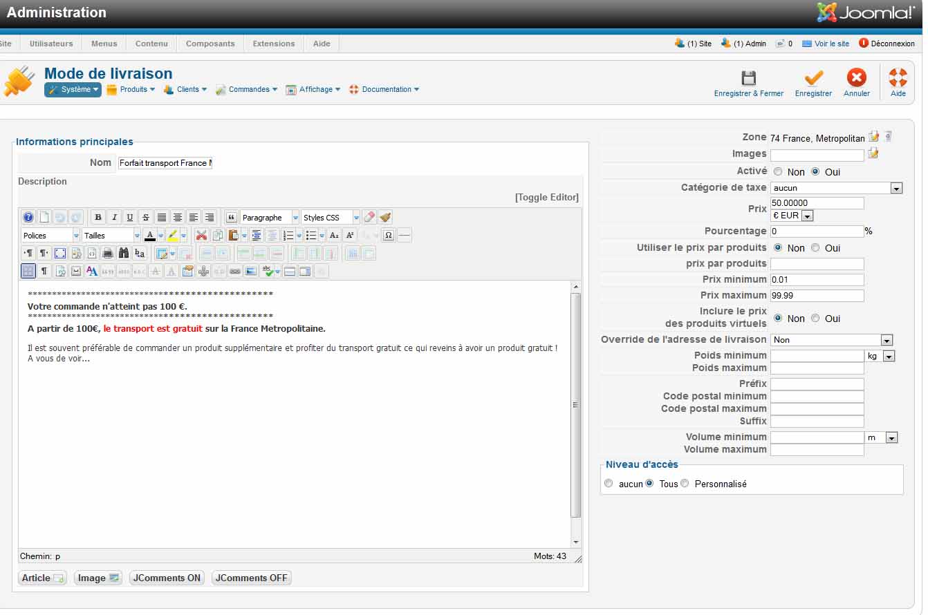

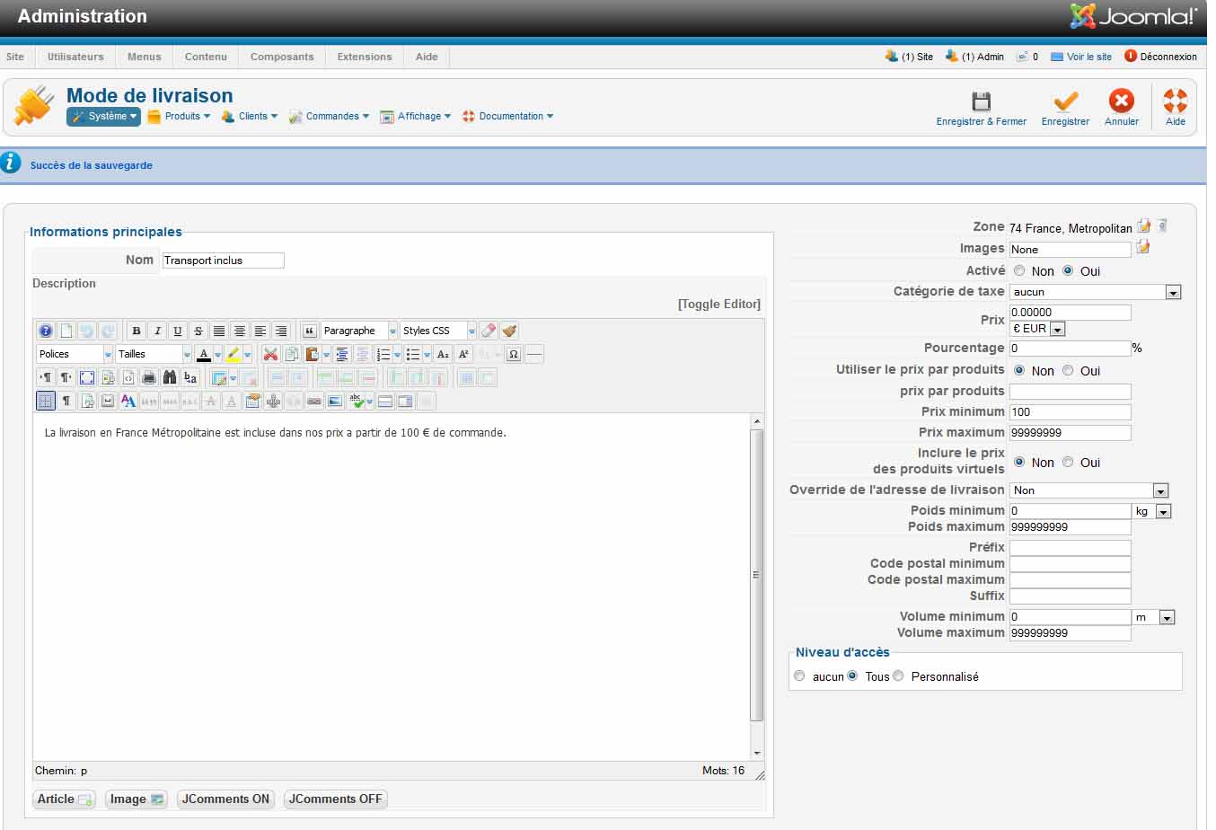

Voir les screenshots ci-joints.
Par contre il faut bien déterminer les ZONES !!! J'ai crée une zone Hors France Métropole.
JE ne suis pas certain, mais si le transport n'est pas bien reglé, il se peut qu'il y a une influence sur le paiement... manque l'info prix du transport et peut etre paypal ne piges pas ??
En tout cas, tu devrais avoir le transport qui s'affiche qqpart, meme s'il est gratos.
  • Posts: 7
