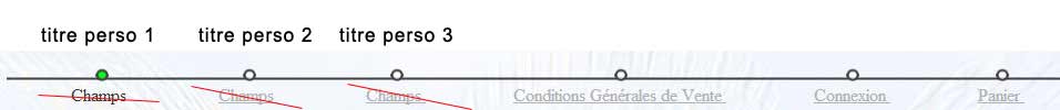

Existe-t-il une manière de personnaliser le titre «champs» dans la barre de progression de passage en caisse?
Voir l'image en pièce jointe.

Pour personnaliser le nom des étapes, vous pouvez éditer la vue "checkout / step" et ajoutez le code suivant:
if($this->step == 0) $step_name = 'custom_value_1';
if($this->step == 1) $step_name = 'custom_value_2';
if($this->step == 2) $step_name = 'custom_value_3';
Après:
$step_name = reset($step);

J'ai essayé quelque chose d'inspirer de ton conseil et le tout fonctionne.
J'ai enlevé le reset();, je ne comprenais pas pourquoi il était là. J'ai incrémenté mes valeurs de boucle en fonction du $k pour les appeler dans l'entête.
Je n'ai pas réussis à faire fonctionner ton truc...
foreach($this->steps as $k => $step){
$step=explode('_',trim($step));
if($k == 0) $step_name[$k] = 'Philosophie';
if($k == 1) $step_name[$k] = 'Entreprise';
if($k == 2) $step_name[$k] = 'Condition';
if($k == 3) $step_name[$k] = 'Inscription';
if($k == 4) $step_name[$k] = 'Paiement';
//$step_name = reset($step);
et un peu plus bas...
<?php if($k==$this->step || empty($link)){ ?>
<?php echo JText::_($step_name[$k]);?>
<?php }else{ ?>
<a href="<?php echo hikashop_completeLink('checkout&task=step&step='.$k.$url_itemid);?>">
</a>
<?php } ?>
