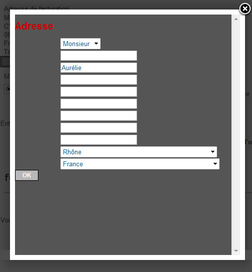

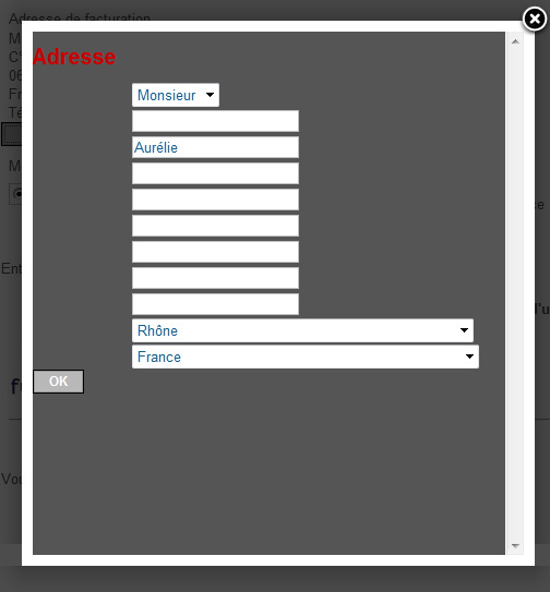

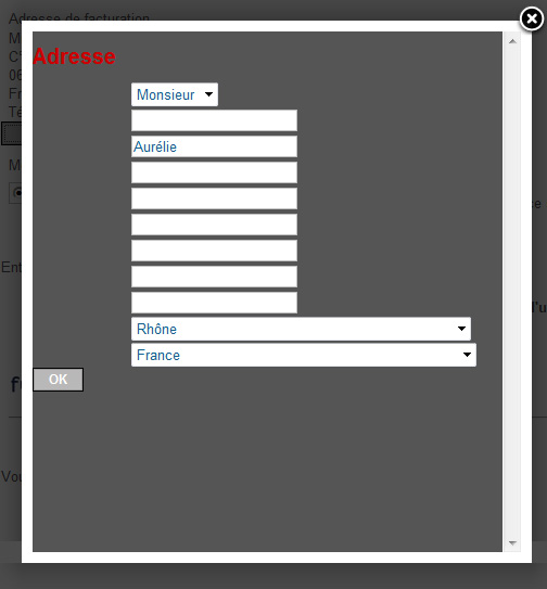

Lors de la commande, la fênetre "adresse" apparait, comment peux t-on supprimer les champs "Miss/Dr/Ms...etc" ?
Et modifier les couleurs parce que j'ai une écriture grise sur fond gris, c'est illisible.
Merci

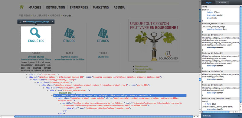

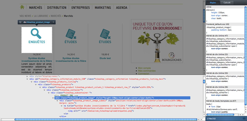

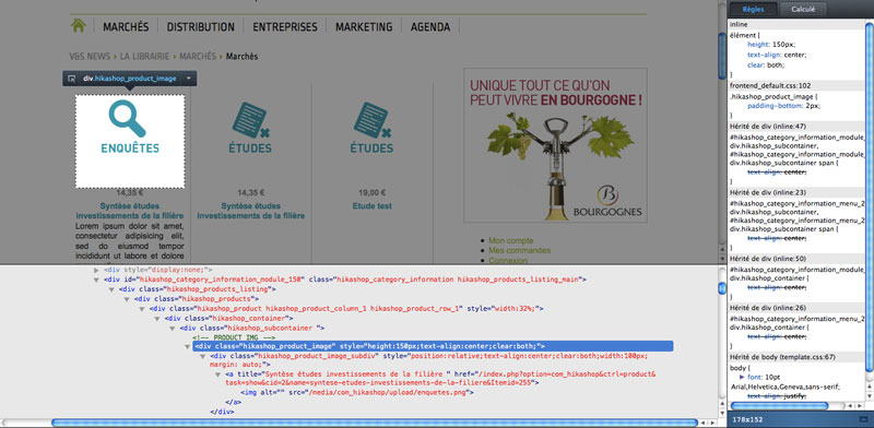

Les navigateurs proposent une console qui vous permet de sélectionner tous lés éléments html, les styles.
Ces consoles vous indiquent dans quelle feuille de style ou se trouve les éléments. Généralement vous pouvez même faire des modifications en live, ce qui vous permet de tester vos modifications. (voir écran joint)
Sinon la feuille de style par défaut se trouve dans /media/com_hikashop/css/frontend_default.css
