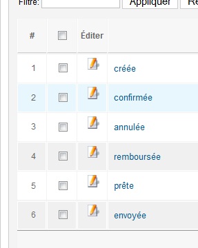

  • Posts: 230
  • Thank you received: 6

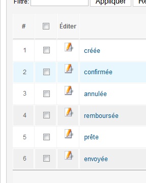

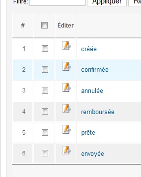

13 years 10 months ago #76755
Même si je place la commande à confirmé le # de facture n'apparait toujours pas.
voici la liste de mes statuts :
Last edit: 13 years 10 months ago by greniers.

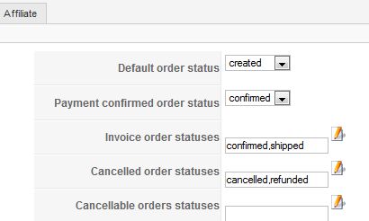

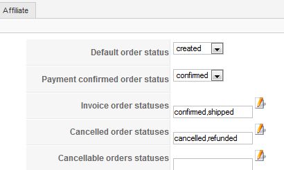

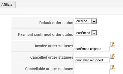

  • Posts: 26386
  • Thank you received: 4078
13 years 10 months ago #76757
Et voici l'option à configurer, comme expliqué dans mon précédent post.
Cordialement,

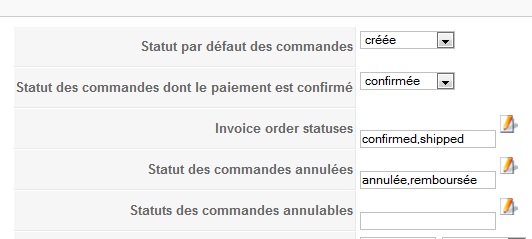

  • Posts: 230
13 years 10 months ago #76766

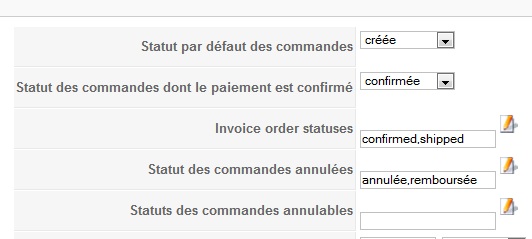

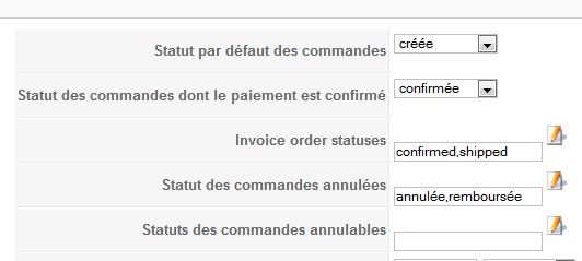

C'est déjà comme cela mais en francais:
  • Posts: 26386
13 years 10 months ago #76767
Vous remarquerez que "confirmed,shipped" ne font plus parti de vos status de commande.
C'est donc normal que l'option ne fonctionne pas.
Merci de la mettre à jour avec vos status personnalisés.
Cordialement,
The following user(s) said Thank You: greniers
  • Posts: 230
13 years 10 months ago #76771
Merci je n'avais pas vu que j'avais oublié de modifier une ligne. Cela a corrigé le problème.
