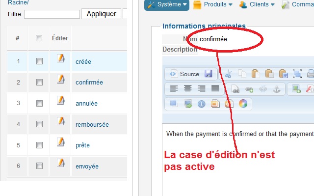

J'aimerais savoir à quel endroit se trouve dans les tables les status qui sont créé à l'aide du menu qui nous permet de le faire.
Cette vu n'a pas été modifié et j'ai déjà réinstallé hikashop sans que ça solutionne le problème d'édition du champ nom qui reste non éditable.
voici la vue des fenêtres de statuts:

  • Posts: 230
  • Thank you received: 6
13 years 10 months ago #77008
J'ai trouvé que c'est dans la table "hikashop_category" ou se trouve les status. Reste à trouver pourquoi le champ nom n'est pas éditable

Merci quelles sont les raisons qui pourraient empêcher que le champ nom n'est pas éditable. La case autour du texte n'est pas là.
J'ai vérifié et aucune vue dans l'administration n'a été modifié.

  • Thank you received: 4078
13 years 10 months ago #77020
La raison est que, dans nos sites, nous avons l'extension "Joomfish / Falang".
Cette extension permet de faire les traduction des champs dans différentes langues sans pour autant modifier au contenu de la base de données : la clé.
Si vous modifiez la clef d'un status, vous cassez potentiellement toute votre configuration.
Il est néanmoins possible de créer de nouveaux status.
Avec falang vous pouvez traduire ces champs dans différentes langues. La zone est donc éditable.
Sans falang, vous devez utiliser les traductions HikaShop :
CREATED="created"
PENDING="pending"
CONFIRMED="confirmed"
CANCELLED="cancelled"
REFUNDED="refunded"
SHIPPED="shipped"
Il s'agit donc de nouvelles sécurités afin de ne pas casser la configuration et le fonctionnement de la boutique.
Cordialement,

Je suis même incapable d'éditer un champ supplémentaire "prête" et d'ajouter de nouveaux champ car la case nom reste non éditable.
Pourriez-vous me guider afin de replacer le tout dans l'ordre une fois que le problème d'édition sera réglé?

J'ai testé votre nouveau package.
Quand je crée une nouvelle entrée de status le champ nom est maintenant présent. Si je tente ensuite de modifier ce nouveau status là le champ nom n'est pas éditable.
Donc nous pouvons créer sans pouvour modifier par la suite.
